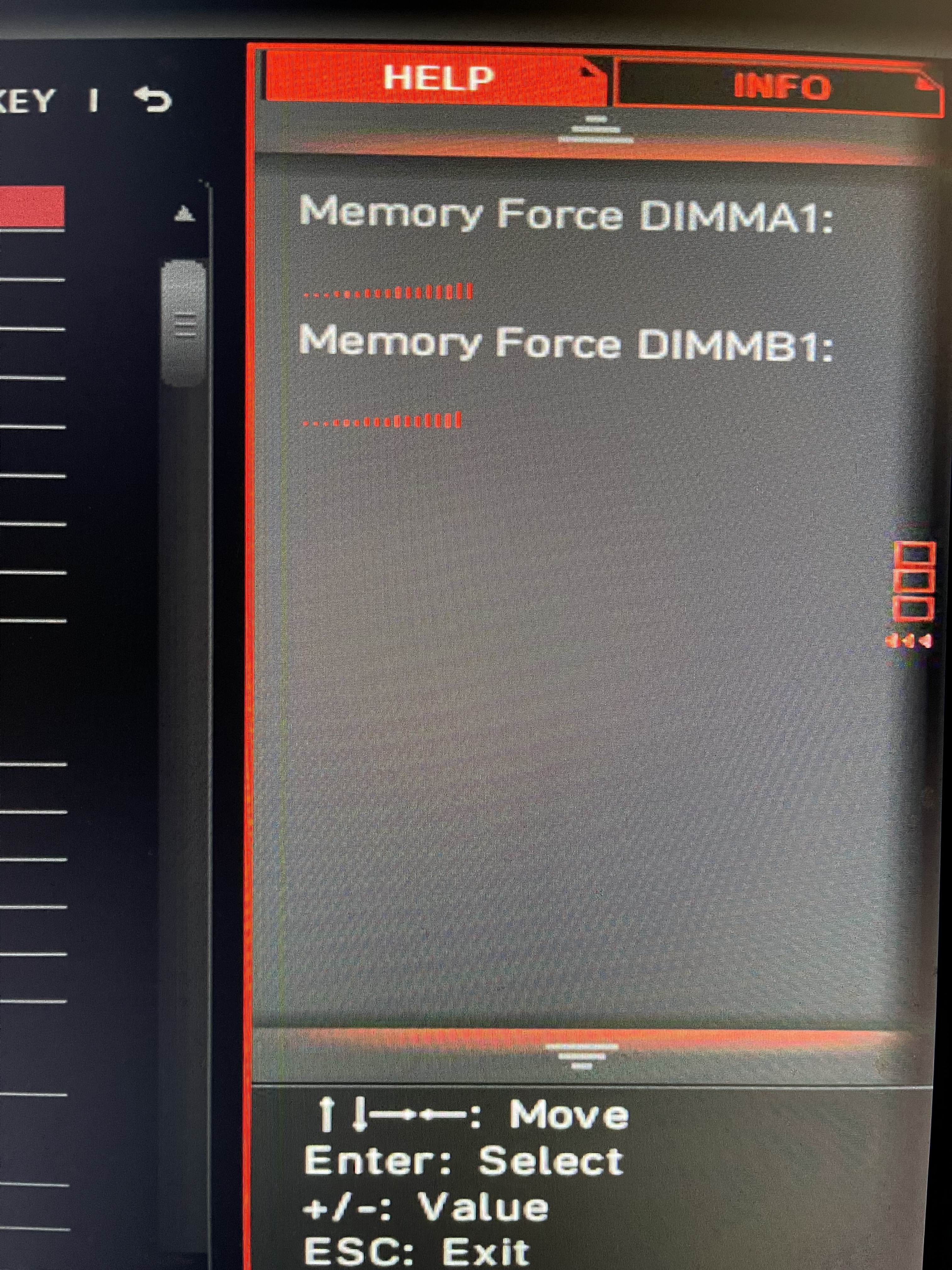

У меня нормальная длина, по сравнению с другими ребятами? :-)
надо переставить плашки местами?
норм потенциал и след. хороший бин?
Полоска не покажет вам потенциал бина. Полоска показывает качество всей цепочки от КП до чипа и назад. Т.к. влияние любого тайминга и напряжения на неё есть! ПОлучается, если верить старому блогу - то влияния напряжений на полоски не должно быть! Только частота/тайминги. А вот не так. Сейчас на Z790 влияет и ODT и напряжения (на линиях, КП, самих чипах) и тренировка и частота/тайминги. Т.е. всё.
Они почти одинаковы. Попробуйте переставить и увидите как нижняя упадёт, а верхняя подрастёт. Т.е. на более длинной трассе плата будет хуже видеть прохождение сигналов. Я так вижу эту функцию на данном этапе.

magnum писал(а):
сильно одна полоса выбивается вперёд - попробуйте поменять плашки местами. Полоска одной из них станет короче, а другой подрастёт.
замена плашек местами никак не влияет на уровень полосок. это все теория, которая к практике не имеет отношения.
magnum писал(а):
Т.е. общий разгон двух плашек получите выше.
общий разгон плашек я получу выше, если изменю тайминги на более эффективные или поставлю выше частоту. говорить об эффективности по функции мемори форс некорректно, и неважно одинаковые там полоски или одна длиннее другой.
забей, смотри на производительность и стабильность.
нормальная длина
норм длина, но запаса почти нет. Во всяком случае у меня DIMMB1 когда ниже той третьей палки падает - появляются ошибки в тестах. Можете спровоцировать падение ниже третьей жирной риски и наблюдения описать нам сюда. Стоит исследовать эту функцию на более репрезентативной выборке.
Ну вот я вам и написал, что у меня замена местами в корне меняет. Первая полоска прилично удлиняется, а вторая укорачивается. Я своё наблюдение вам написал. Может у меня плашки такие разные, а у Вас нет.
Круть, как раз хотел поискать про это)
В споре, как известно, рождается истина. Я теперь прямо таки настаиваю не полениться и поменять плашки местами. Ради научного подхода.
Не забивай пожалуйста, попробуй и опиши как оно. Очень благодарю!

magnum писал(а):
посмотрим
мемори форс - это фэнси фича, которая сделана по большей части для красоты. обращать на нее внимание при разгоне я бы не стал. если там, конечно, одна полоса значительно не выбивается вперед, но я такого не встречал на unify-x.
а незначительное отклонение может допускаться для обоих полос, и это зависит от множества факторов, не только от самих планок.
замена плашек на ддр-5 в принципе ни на что не влияет, но есть люди здесь, которые пишут, что это им помогает в стабилизации.
как правило, корректная тренировка с верными таймингами и вольтажами выставляет эти полоски как нужно. то есть, моя мысль в том, что нужно крутить именно конфиг для ровных полосок на выходе.

Регистрация: 24.04.2003
Я не предлагаю отвергать ваши теории. Я только предложил человеку проверить если ли зависимость. И если есть - можно ли на эту функцию полагаться.
Вам же получается сам факт того, что Ваше мнение оспорили, на столько выводит из себя, что Вы будете отговаривать теперь всех? Может попробуем вместе поискать что-то новое?
Самому то не интересно поставить под сомнение? Критический взгляд включить?
Да даже доказать свою правоту и мою неправоту? Пусть так. Мне не спор важен, а понимание - действительно Memory Force полезен или можно довериться вашим словам и понять, что он просто пиписькомер.
Ещё раз. У меня была разница в 2-3 мелкие риски. Я подумал, дай попробую выровнять. Поменял плашки местами не меняя вообще более ничего. И получил в два раза больше разницу в длине.
От сюда и мой вывод, что если правильно оценивать эту фичу - то можно и пользу иметь.

pakhtunov писал(а):
вот сейчас так у меня
Ну, то есть по логике MSI у Вас вообще толком не разогнаны плашки. Вот и всё.
Добавлено спустя 10 минут 12 секунд:
Это с VDDQ=1.47
И тут же...
с VDDQ=1.48
Более ничего не менял.
С уважением, magnum

6800-32 2x16. Вот такое было на старом U91. Ничего не менялось ни в переставлении планок, ни в общей производительности конфига.
magnum писал(а):
Да даже доказать свою правоту и мою неправоту?... Самому то не интересно поставить под сомнение?
Я ничего никому не доказываю, я уже все давно протестировал на десятке китов и прекрасно понимаю, что ориентироваться на "эффективность" оперативной памяти по функции мемори форс бесмысленно.
magnum писал(а):
с VDDQ=1.48
" Уровень сигнала может регулироваться напряжениями DRAM VDD/VDDQ."

Я бы и местами плашки поменял - доказать, как сильно у меня меняется картина. Но под водой, и без термопрокладок.. Только на термопасту пересадил. Честно - лень. Может кто на воздухе - потыкает туда-сюда плашки, науки ради.
Добавлено спустя 2 минуты 40 секунд:
Именно! То есть как по вашему производительноть может показывать (разгон) эта функция, если она именно что уровень сигнала показывает. И зависит как раз от напряжений. Но от таймингов сила сигнала тоже зависит и полоски растут, если тайминги ослабляешь. По сути - увеличиваешь потенциал частотный (сигнал растёт). Я только по этому предлагаю исследовать эту фичу более подробно, для понимания, может этот инструмент вполне себе подспорье в подборе параметров памяти. А не просто полоски для забавы.
Добавлено спустя 1 минуту 11 секунд:
Ещё раз. Не эффективность памяти. А сколько доступного её потенциала ещё осталось.
Безусловно, необходимо дальнейшее исследование. Проблема здесь в том, что никто с точностью не объяснит каким образом работает эта функция, и, судя по противоречивым результатам с разных материнских плат на различных китах на различных биосах, ориентироваться на эту функцию я стал бы в самую последнюю очередь. Сама MSI мне не смогла этого объяснить.
Но база такая:
Она представляет собой индикатор степени разгона и помогает понять, способствует ли то или иное действие в настройках BIOS более быстрой работе модулей памяти.

Регистрация: 27.04.2010
Откуда: Куба
Интересно, думаю польза от функции есть - сделать скрин, поменять планки местами, сделать второй скрин, сравнить как изменилась нижняя "полоска".
Если стала длиннее, значит во втором слоте планка чуть хуже, чем в первом. И наоборот.
Поставить планку которая хуже в ближний от процессора слот и забыть о функции, больше она не нужна. :D
зы: Экспериментально подтвердить не могу, у меня z390 и DDR4, кому не лень проверьте.

pakhtunov писал(а):
Одинаковый конфиг. Каждый раз разное. Гадание по звёздам.
..или неправильное понимание астрономии.
Например, на качество сигнала влияет в том числе нагрев проводников. Т.к. меняется их сопротивление. Мы знаем, на сколько DDR5 капризная. И это один из очевидных моментов. А сколько мы пока не замечаем?

pakhtunov писал(а):
Гадание по звёздам.
Судя по скринам планки идентичны по качеству. После подгрузки профиля синхронно изменилась длина "полосок" - вероятно в результате тренировки...
Да, я вижу, что у каждого здесь "свое" понимание астронономии :-) На эфемерных фичах типа мемори форс, объяснить принцип работы которой не в состоянии даже производитель. Отсюда много теорий и совсем разные результаты на практике.
Мое мнение: при разгоне и настройке оперативной памяти ориентироваться на полоски memory force в оценке эффективности/потенциала/влияния/стабильности (нужное подчеркнуть) нужно в самую последнюю очередь и только FYI.
Я пока смог стабилизировать выше 7600 благодаря ей. Т.к. уже точно знаю, при какой длине полоски в DIMMB1 у меня 100% будут ошибки в тестах. И если после изменения напряжений вижу просадку - даже не лезу уже тестировать. Времени экономит, как я понимаю, прилично.
Сейчас идёт борьба за 7800. И тут интересно, что различные взаимные сочетания напряжений даёт эффект (т.е. что-то ниже, что-то выше требуется), чем при 7733. Итог - поиски и так затягиваются. Можно сдаться и сидеть на 7733. Но есть же желание на 8000 зайти. И сколько времени потребуется если просто перебирать? Я и хочу проанализировать и понять как можно использовать этот показометр Memory Force - более правильно.

magnum писал(а):
а на чём основывается (что считают?) Memory Force
Они об этом уже написали на офф сайте.
