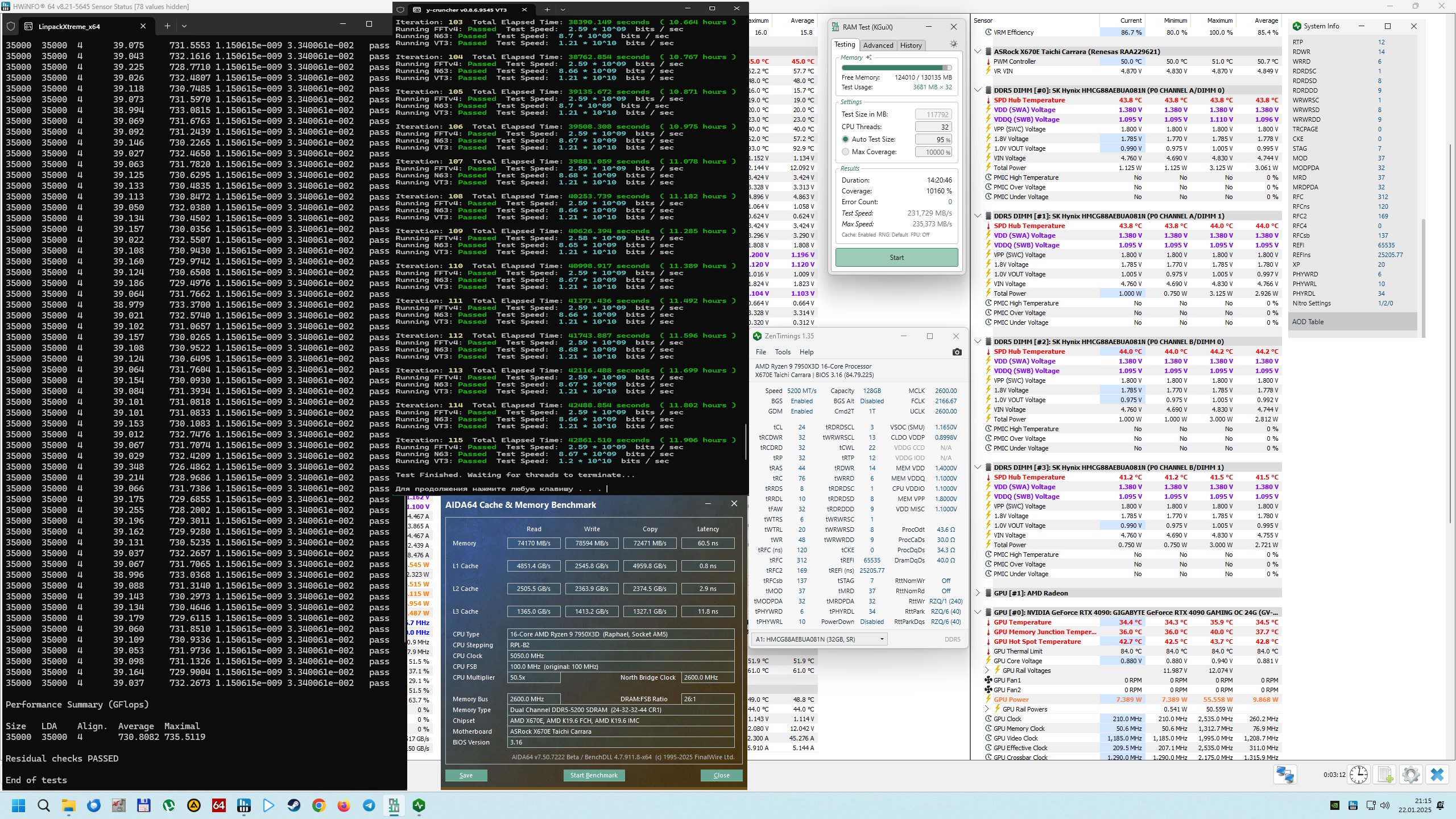

Всем привет! Вот как уже несколько недель стал обладателем системы на AMD. До этого всю жизнь сидел в синем лагере, но в связи с последними событиям и сложившейся ситуацией не рискнул брать снова интел)
Сижу, изучаю данную тему, пробую повторять у себя, тестирую. И вот решил поделиться, мб кому пригодится как ориентир, а может еще чего дельного посоветуете)

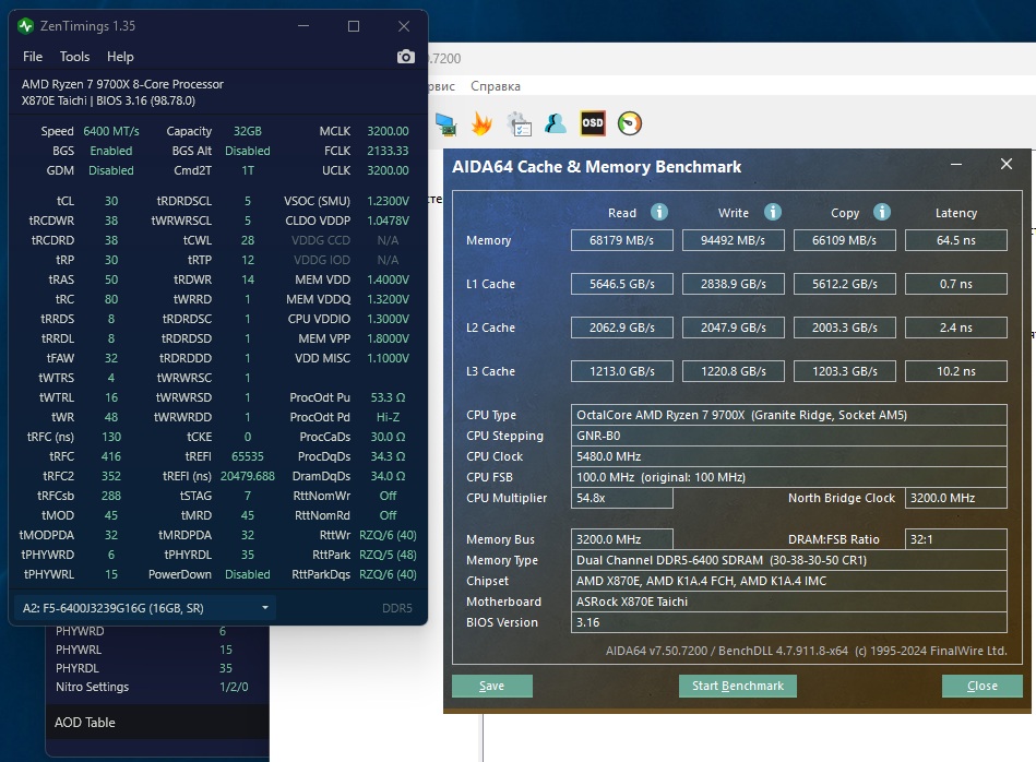

Система следующая, материнка AsRock X870E Taichi, проц R7 9700X, оператива G.Skill Neo 2*16 GB с заводским EXPO на 6400CL32 1.4V оказалась на Hynix A-Die.
Получился следующий результат:
AIDA64.jpg [ 205.72 КБ | Просмотров: 4913 ]
Тайминги и напряжения подбирал исходя из инфы из шапки, а также ориентируясь на скрины других участников форума. Все настройки из шапки из спойлера по оптимизаии латентности нашел и выставил как рекомендуется.
В безопасном режиме цифры +- схожие, разве что латенси чутка ниже в райне 63-64 рисует.
По тестам сильно много свободного времени не было, но TestMem5 профиль Extreme Anta777 прошел без ошибок в районе 40 минут. y-cruncher VT3 около 90 минут 45 итераций без ошибок.
В играх разных тож бегал, вылетов поймать не удалось (Cyberpank 2077, Hogwarts Legacy и FarCry 5, который к слову сильнее всех загрузил проц в районе 110 Вт и 83-84 градуса, когда в Киберпанке 70-80 Вт и около 60-65 градусов)
За мировыми рекордами не гонюсь, изначально при сборке и планировал максимально поджатые и стабильные 6400)
Что скажете, норм не норм?) Или есть куда еще дальше двигаться (но без фанатизма желательно =)).

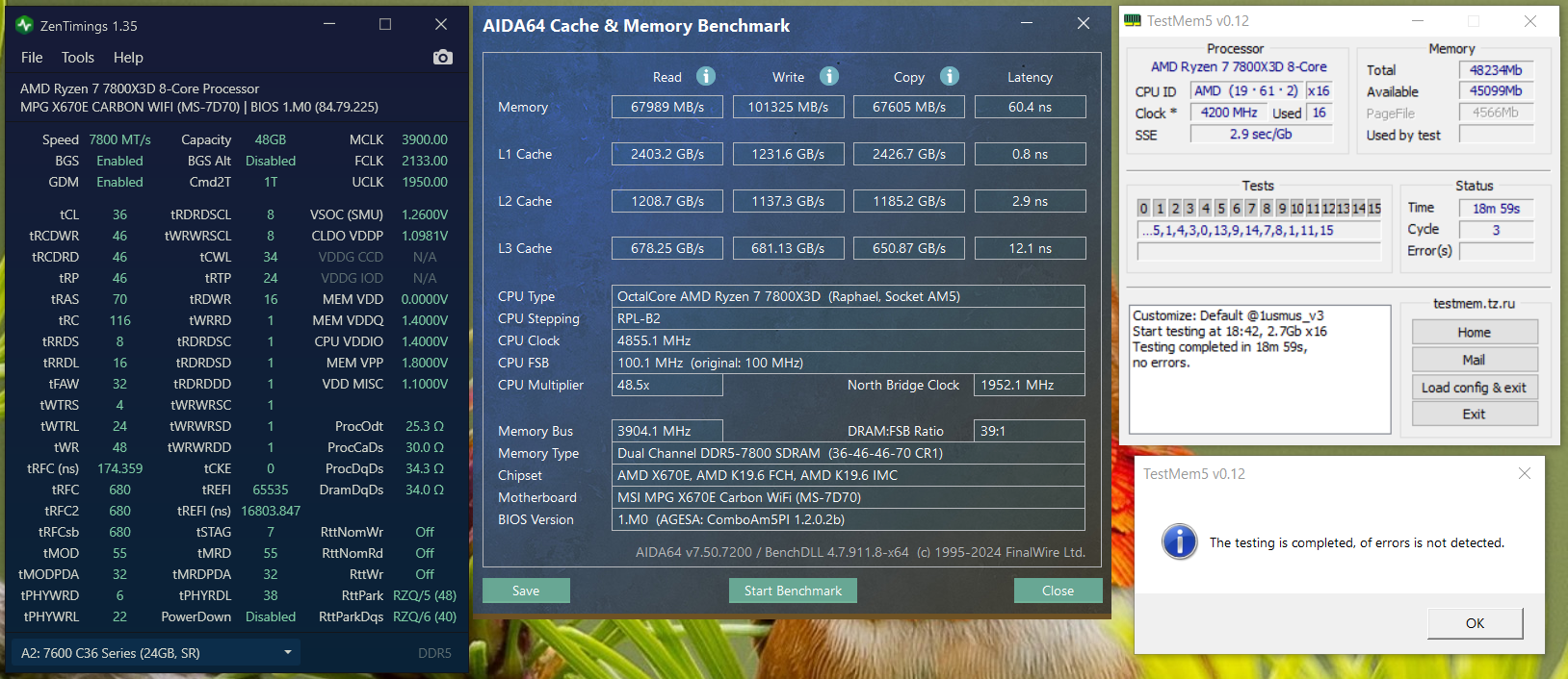

Здравствуйте, полностью заканчиваю попытки настроить память на частоте 6400Mg при любых таймингах отказывается нормально работать. Ради баловства настроил память на частоте 7800Mg, при tRRDL 8 система не стартует оставил в авто.
Снимок 15.PNG [ 928.35 КБ | Просмотров: 4490 ]
