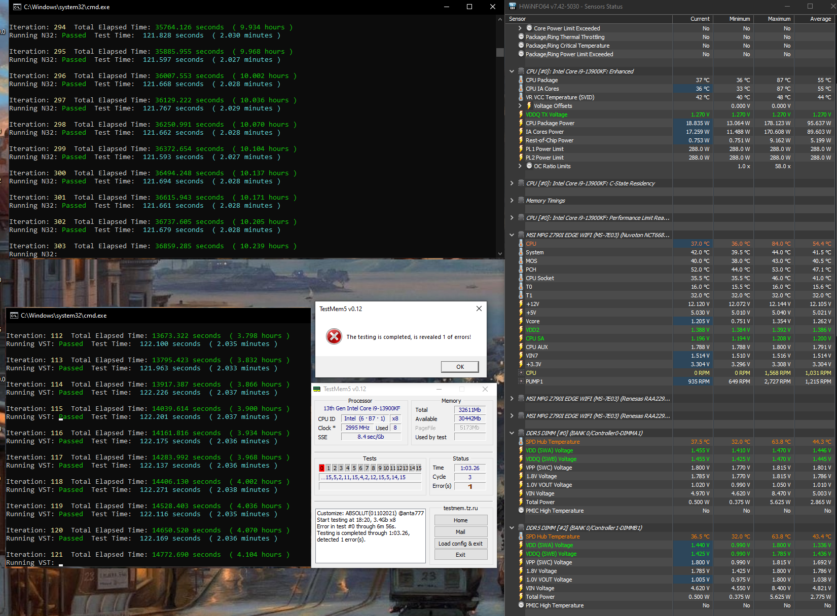

Ошибка 0 это же вроде контроллер процессора?
Это 7800XMP
Как так?
VST N32 ABSOLUT 1.270.png [ 560.55 КБ | Просмотров: 621 ]

Superhermano писал(а):
Как так?
ну 15 часов мучить бедного маленького Z790 ЕЖика - это бред.
Ракеты собрались на нем запускать? Или по 15 часов кряду планируешь грузить проц с памятью на все 100% ?
Не бывает 100% стабильности, ее не доказать. Вот нестабильность доказать проще - по скрину система нестабильна, а время на доказательство этого упустим.
В кол оф дьюти если только)
я его приручал, чтоб не выёживался)
но больше не буду(
А сколько стоит делать N32 VST чтоб ежику было норм и мне найти этот злосчастный Тх?
Мне теперь новый искать когда тайминги подожму.

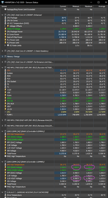

А что это за фигня у меня в с вольтажом на втором слоте?
Может из-за этого ошибка?
Это вообще нормально?
voltages.png [ 83.09 КБ | Просмотров: 562 ]
Добавлено спустя 24 минуты 37 секунд:
Создатель Hwinfo пишет, что это баг Hwinfo, а у кого то еще так показывает?
CPU: Intel i9-13900KF | Motherboard: MSI 790I edge Wi-Fi | RAM:​​​​32Gb DDR5 7800MHz G.Skill Trident Z5 RGB
да часовой нагрузки достаточно в каждом тесте.
а проверять как раз нужно на своих стандартных сценариях потом и если траблов не будет - так и оставлять.

tRTP=11, хотя в БИОСе он 12 выставлен?
Пора это уже в шапку заносить :facepalm: он выставляется через TRPRE
вот и доверься умному человеку.
у всех - я про это не единожды писал.
Я уже паниканул, что загубил ёжика за эти 15 часов, отлегло :beer:
почему у меня за 14 часов и на самом деле еще наверное столько же не удачных попыток, минут по 30 вольтаж ни на первом ни на втором гнезде не скакал совсем, вот сейчас вдруг стал постоянно скакать и только на второй плашке, что такого изменилось?
у меня скачки были в основном без нагрузки. в нагрузке были приколы с тем, что датчики пропадали и показывали 0 на памяти вообще, решалось только ребутом.

Регистрация: 17.05.2023
И у меня вроде тоже в основном без нагрузки, но только после ребута они сразу начинают скакать, уже и разные профили попробовал
До этого на других плашках у меня так начало скакать, и там тоже пропал вольтаж одной плашки в асрок таймингс, я их достал и поставил назад и не скакало больше вроде, а эти достал поставил и все равно скачет, афера какая-то(
