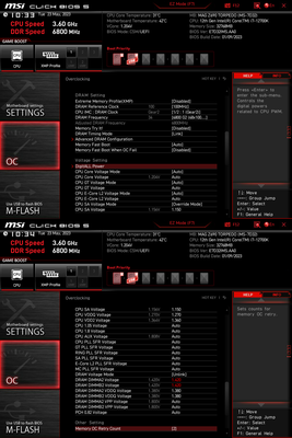

Ребяты, а моя память на моей плате (в подписи) может больше 6400? Чёт я никак. 6400 - идеально, везде без ошибок, выше - то ошибки, то синька. Наверное, я делаю что-то не так. Хотелось бы 6800 и мне не надо больше. Картина примерно такая, делал по гайду с ютюба.
Screenshot_3.png [ 438.3 КБ | Просмотров: 603 ]
♦12700K@5000 MHz♦DEEPCOOL LS720♦MSI MAG Z690 TOMAHAWK♦Patriot Viper Venom32ГБ DDR5@6400MHz♦Palit RTX 4080 GameRock♦27"MSI Optix 2560x1440@165 Гц♦

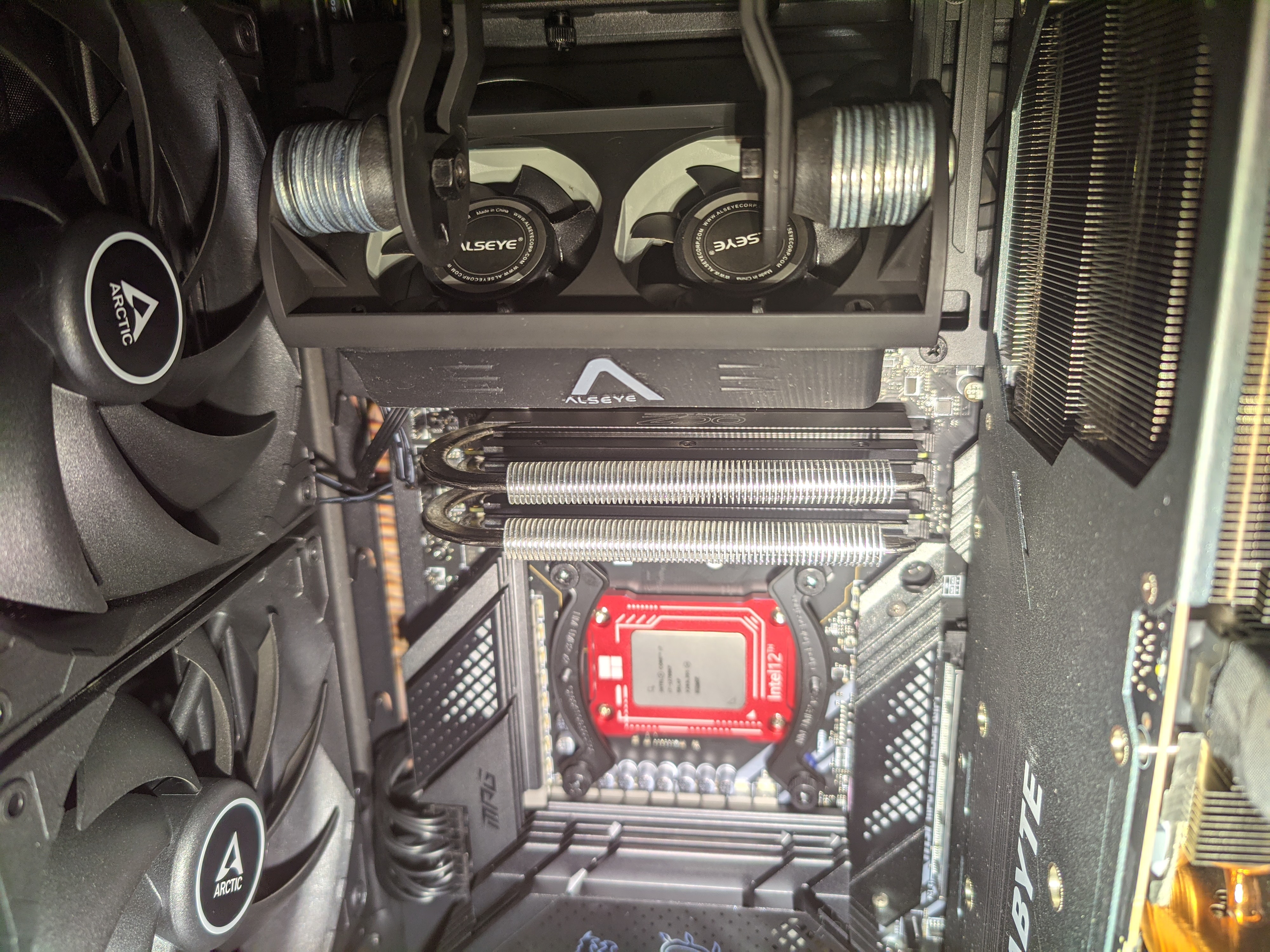

garison87 писал(а):
но риперы не влезают на двухслотовые платы
А не примерял их зеркально относительно друг друга? Вернее не зеркально, а один трубками вверх, другой вниз. Пластинки ведь немного смещены относительно плоскости планок.
PXL_20221231_153716911 - Копия.jpg [ 4.18 МБ | Просмотров: 548 ]
Я бы примерил, но неохота воздух снимать, перемазывать.
А ещё есть плоскогубцы :D Подогнуть крапаль)) Я думаю, что-то придумать и сколхозить всегда можно.
Можно. Поменяв риперы на другие радиаторы, которые можно будет поставить в слоты рядом друг с другом. :-) Вроде бы не сложно догадаться, имея пару таких на руках, что проблема в массивных радиаторах и что рядом на двухслоте они никогда не встанут?

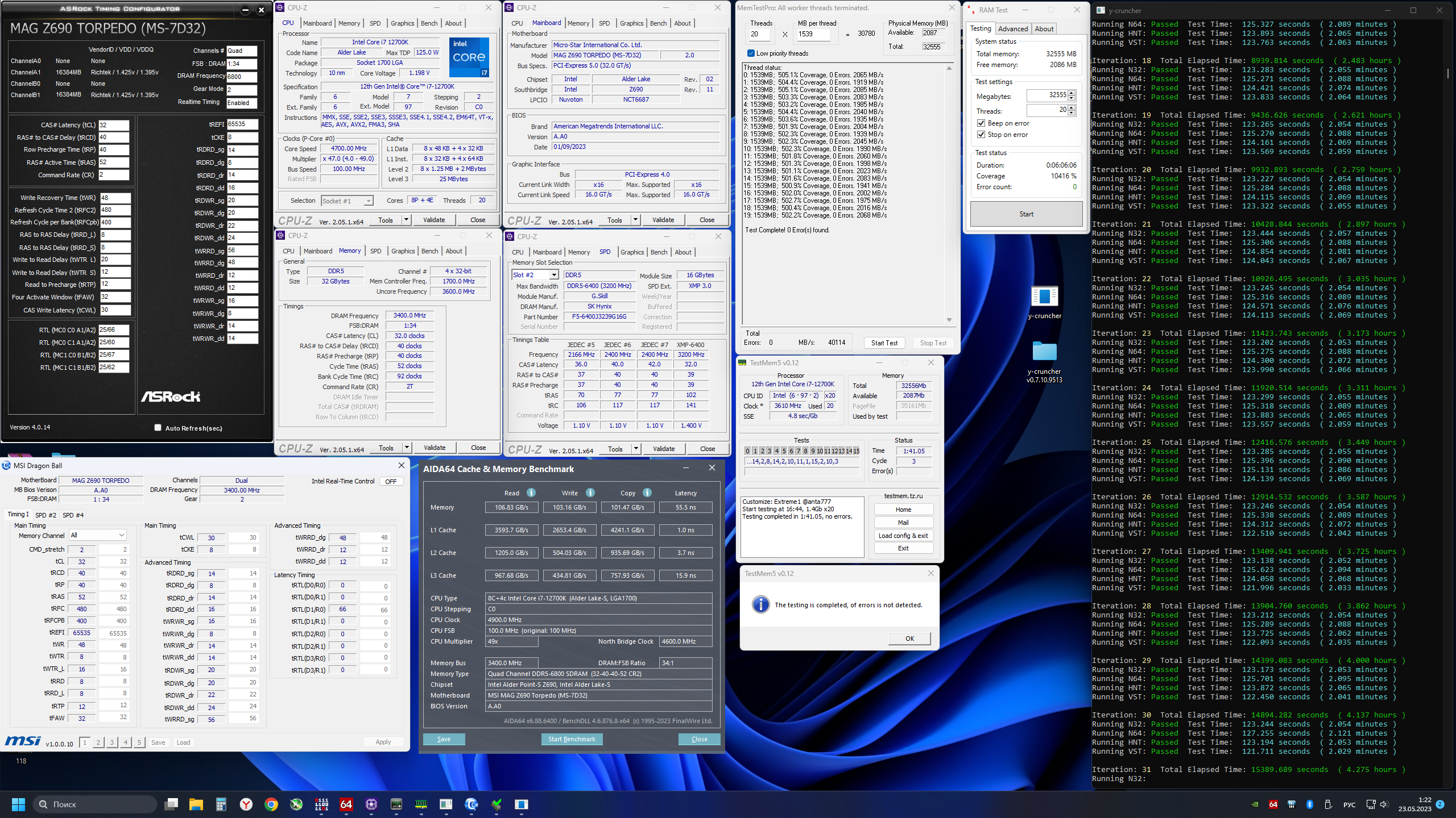

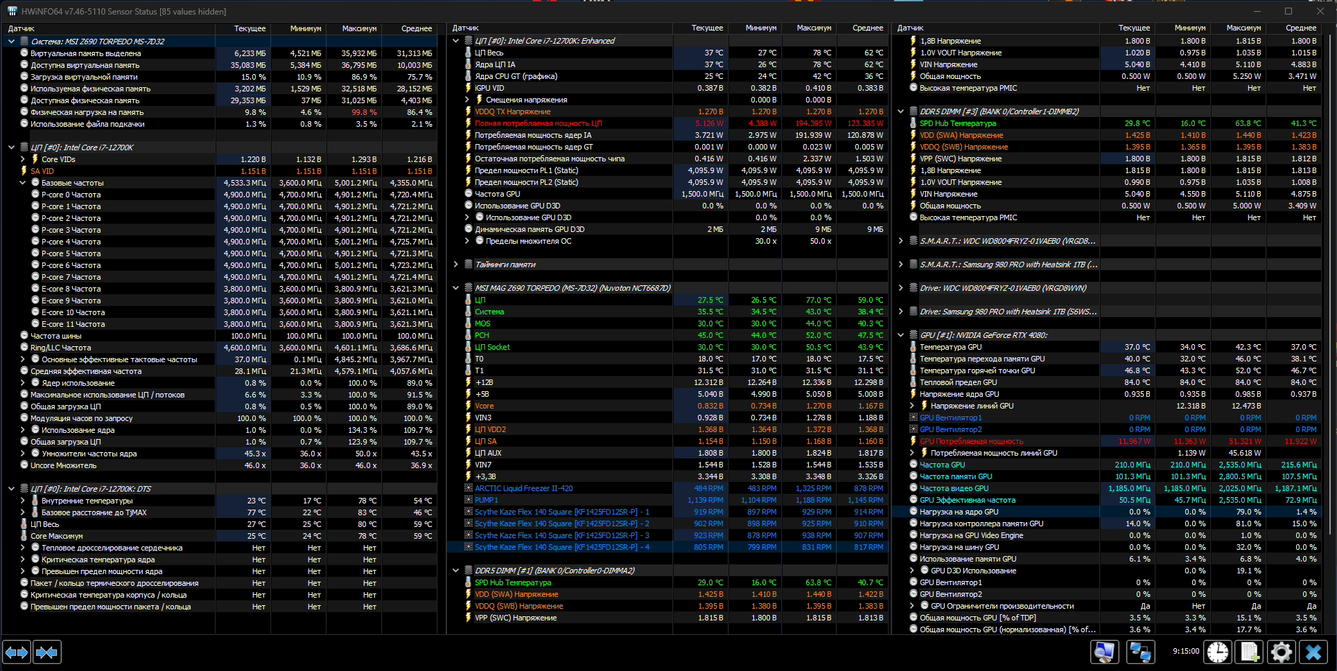

Регистрация: 30.12.2013
Откуда: Крым
BEJIEC
Привет, я тоже начинал с гайдов на Ютубе, но всё же решил обратиться в эту тему и сделать по канонам.
Изначально мне очень помог Eyemoon, предоставил свои настройки, с которыми я и работал.
Далее я узнал, что грамотные и уважаемые в этой сфере люди даже пишут гайды.
В данном случае речь о гайде Максима Пахтунова - https://drive.google.com/file/d/1KU39eN ... IkpZS/view
Огромное ему спасибо за труды и подельчивость!
Только сегодня ночью закончил прохождение рекомендуемых тестов для проверки стабильности.
И мне хотелось бы поставить точку в этой истории и получить штамп "ОДОБРЕНО" от наших Гуру :D
Далее будет умеренный разгон процессора, а по канонам нужно начинать именно с настройки памяти.
Я не преследую цели выжимать последние соки, добиваться прям низких напряжений, а просто ищу золотую середину, стабильность 24/7
garison87 писал(а):
Я тут решил на компе жены (мортар B660 + 12400@5000 и память 3500с15 1т) который тестировал неделю праймами, экстримами, осст и т д - посмотреть Ютюб в фуллхд ролик - и словил 4 раза синьку.
Хотя да, после такого о стабильности уже думаешь как-то иначе :D

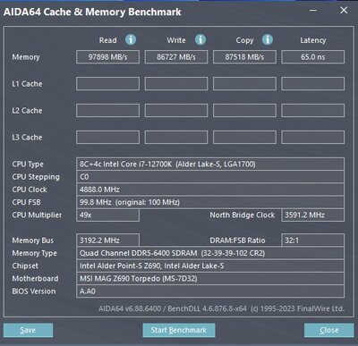

Пожалуйста, ознакомьтесь с моими результатами и настройками. Что здесь можно поправить, улучшить, но при этом не включать марафон 15-ти часовой стресс-тест проверки по новой :roll:
Рекомендуемые тесты
Full Test RAM.png [ 1.56 МБ | Просмотров: 515 ]
HWiNFO64
HWiNFO64.png [ 306.73 КБ | Просмотров: 515 ]
Гайды говорят о том, что после нахождения стабильности нужно снижать, искать минимальные напряжения и вольтажи.
Но в тоже время DDR5 довольно вредная в настройке и у неё больше параметров и заморочек по сравнению с DDR4.
"Достаточно не добавить или превысить вольтаж на какие-то 20мВ, чтобы потерять стабильность системы." (с)
Речь тут идёт о CPU VDDQ TX.
Согласно гайдам, выставленные мною напряжения считаются рабочими и не превышают допустимых норм.
Значит могу с ними использовать систему 24/7.
С такими вольтажами у меня проходит все тесты, то не стоит их и крутить, дабы где-то не потерять стабильность.
Если я не прав, то поправьте меня пожалуйста.
Voltage Setting
Voltage.png [ 549.69 КБ | Просмотров: 515 ]

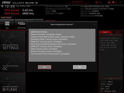

Так уж получилось, что полностью изучить гайд вышло уже к завершению всех тестов.
После прохождения которых я начал сравнивать настройки биоса с рекомендуемыми в гайде.
Сделал следующие изменения:
Changes setting.jpg [ 122.64 КБ | Просмотров: 515 ]
Надеюсь после этих изменений мне не нужно перепроходить все тесты?
Ну и конечно же в таймингах есть расхождения, я их далеко не все понял.
Например Максим рекомендует tXP=8, а у меня он стоит в Auto.
И что же теперь, менять на значение 8 и перепроходить все тесты? :cry:
Ну и плюс найдутся наверняка ещё какие-то тайминги, которые возможно требуют корректировки.
НО опять таки, все тесты по новой?
Дайте пожалуйста дельные советы, менять что-то либо или оставить всё как есть раз рекомендуемые тесты память с этими настройками проходит?

Сравнивал с показаниями людей с такой же частотой и таймингами и в принципе +/- результаты сходятся.
Только у Максима всегда сверх низкий Latency, но как выяснилось у 12900К он вообще самый низкий + доп. настройка процессора вот и результат.
У меня же всё по классике "ДО и ПОСЛЕ"
XMP 6400
G.Skill 6400.jpg [ 69.78 КБ | Просмотров: 514 ]
Manual OC 6800
ОС 6800.jpg [ 67.94 КБ | Просмотров: 514 ]
Я бы по другому их установил, чтобы концы трубок вверх смотрели. Ну это если выпирающий изгиб не мешает установки видеокарты.
Может там можно один так, другой так поставить... В любом случае это колхозинг c напильником будет, из высоких радиаторов не помню ничего кроме Арктиков из соломки что относительно беспроблемно лезет в двухслотовые платы (да и эти были у меня давно на ASrock Z170M OC Formula).
