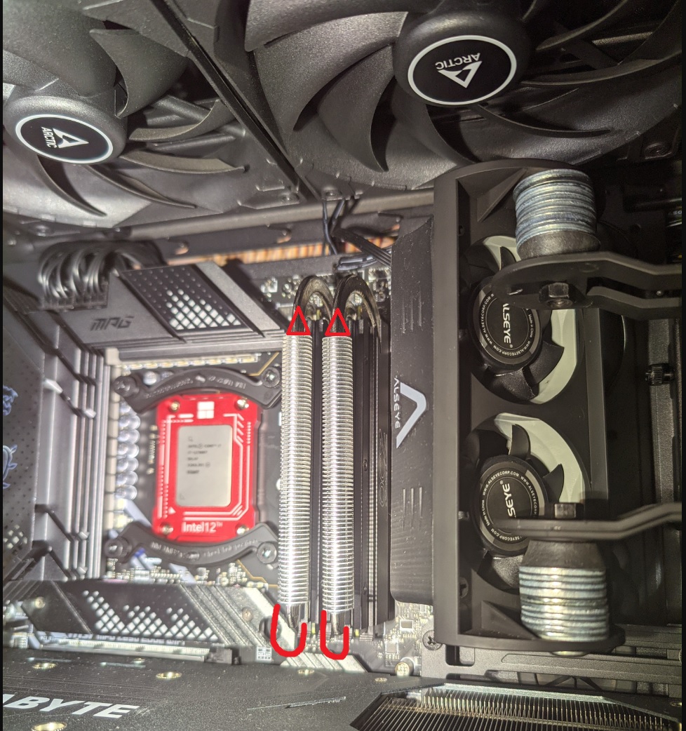

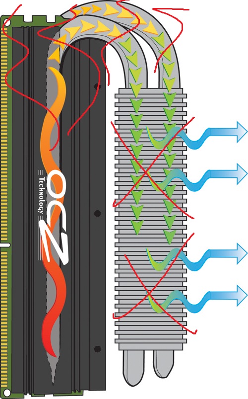

fedx писал(а):
Может там можно один так, другой так поставить
Не, я товарищу Пенсионер600 про вот это говорю. В таком положении у него наверное половина радиатора не выполняет свою функцию отвода тепла.
Почему это? Мелкие вертушки как раз захватывают трубки и почти все пластинки. Какой смысл одну трубкой вниз ставить? Ещё и ближе к видяхе. Был бы вентилятор чуть длиннее, чтоб захватывал и нижнюю трубку тоже, тогда был бы смысл. На фотке это отодвинутый вентилятор, после установки башни я его пододвигаю ближе. Конечно в идеале поставить его сверху на его законное место, но это надо воздух на водянку менять, как я изначально и думал. Но, как оказалось, проц нормально андервольтнулся, и мой воздух на удивление вполне справляется, конечно без разгона. Да, в тестах памяти одна плашка на 5 градусов горячее другой, но это ж не критично.

Регистрация: 29.12.2014
Фото: 55
Не знаю о какой ты одной трубке говоришь, в моих сообщениях такого нет.

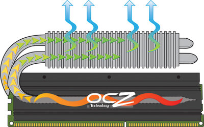

Так их нельзя установить?
RXdiagram_B.jpg [ 257.76 КБ | Просмотров: 549 ]
Твой вариант. Тепло стремится вверх, твой радик на половину или больше вообще не выполняет свою функцию.
RXdiagram_B.jpg [ 156.51 КБ | Просмотров: 547 ]
Не знаю конечно, в каком положении будет эффективней конкретно на памяти, но логический смысл отвода данного варианта радиатора по идее должно быть как я и говорю.
Там нету инструкции по установки? Производитель я думаю проверял какой вариант будет более эффективный.

Регистрация: 27.04.2010
Откуда: Куба
Твой вариант. Тепло стремится вверх...
Этот вариант вообще неправильный, жидкость будет стекать вниз радиатора, да там и останется. Маловероятно, что за счёт капиллярных сил вернётся вверх и затем вниз к памяти.
Поэтому инженеры OCZ уже давно за всех подумали и у Пенсионер600 они правильно установлены, а fly1ngh1gh не прав :-P

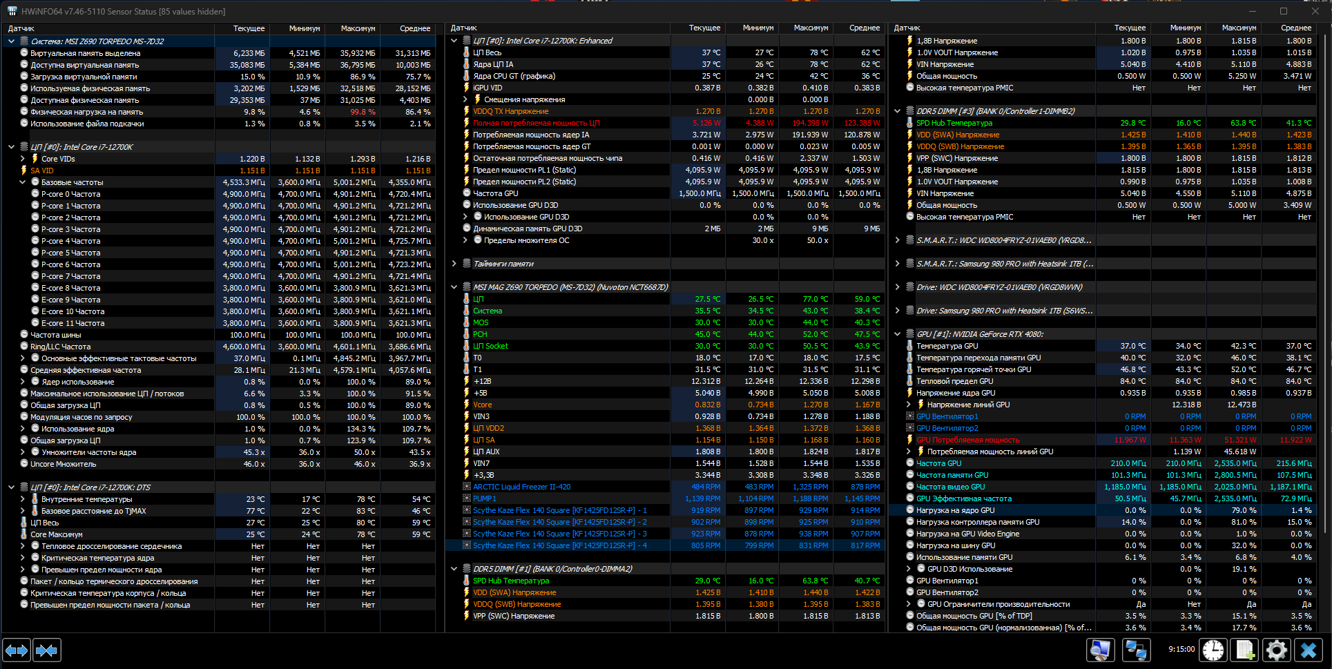

отсутствие окна хвинфо с напругами
Я в первом посте большом прикладывал напруги в том числе, продублирую ещё раз.
HWiNFO64
HWiNFO64.png [ 306.73 КБ | Просмотров: 449 ]

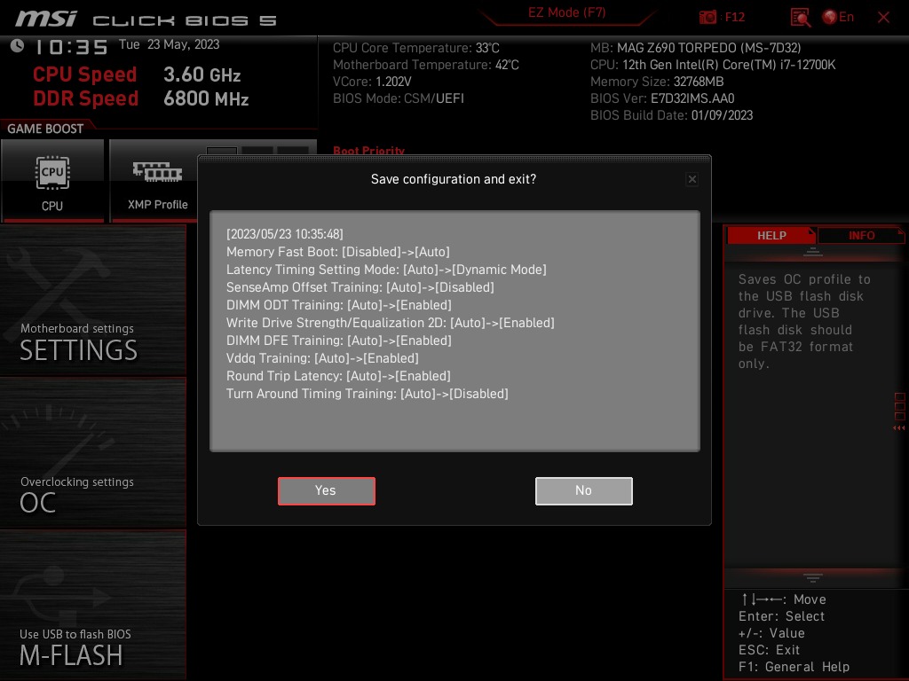

garison87 писал(а):
Round Trip Latency включен?

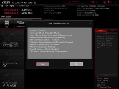

Да, после завершения всех тестов, я ещё раз пробежался по гайду Максима и сделал эти изменения:
Changes setting.jpg [ 122.64 КБ | Просмотров: 449 ]

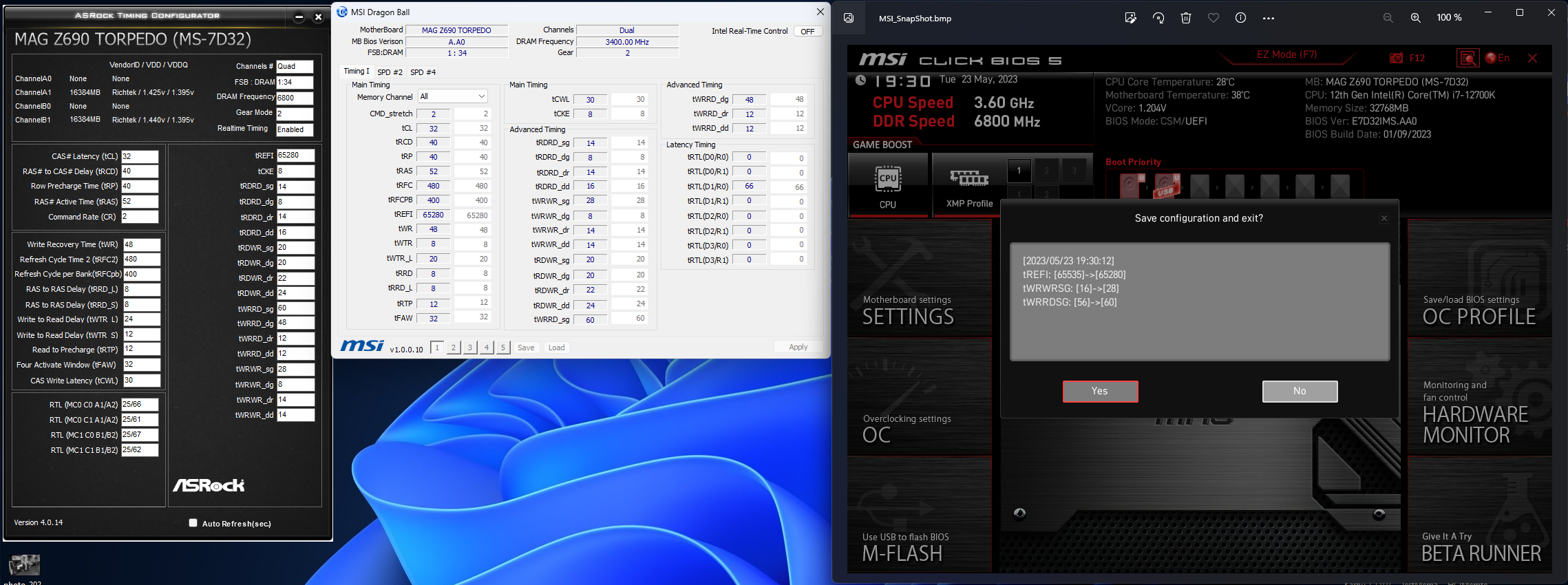

garison87 писал(а):
WRRD_sg 60
WRWR_sg 28
REFI 65280
Снимок экрана 2023-05-23 193247.png [ 1.02 МБ | Просмотров: 441 ]

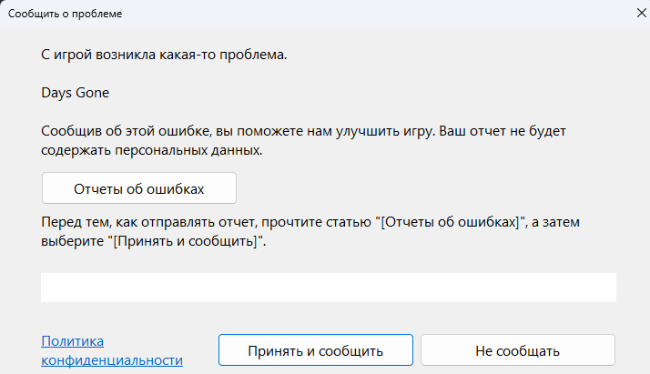

Сейчас получил вылет из игры, хотя играю в неё уже две недели и ни разу не было.
Случаем не память ли ? :?:
