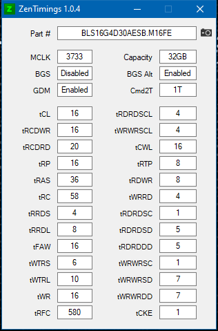

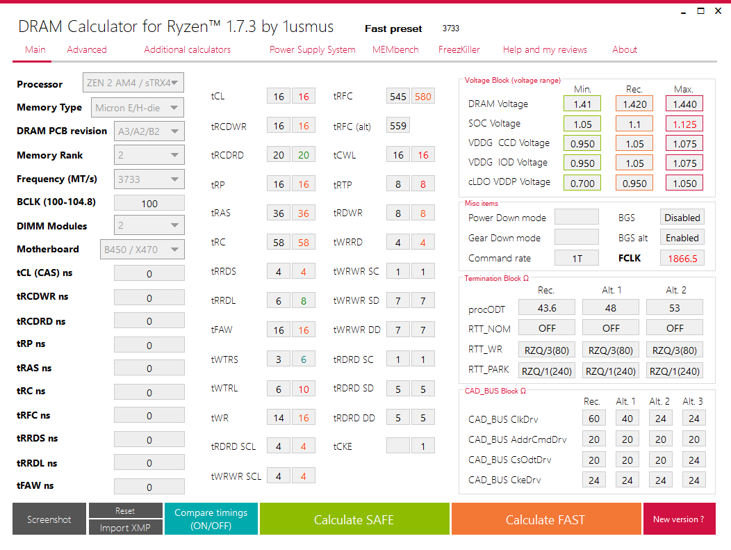

помогите взять хотя бы для начала 3733
сам не могу, всё казалось бы уже покрутил
на скрине видно, что стоит пресет из калька на 3733, но ослабил какие то тайминги и напряжение драм 1.43, сопротивления, напряжение сокета и фабрики стоят по столбцу rec.
3733.png [ 71.35 КБ | Просмотров: 379 ]
ZenTimings_Screenshot.png [ 19.33 КБ | Просмотров: 379 ]
•R7 5700X•MSI B550-A PRO•RTX 5070•Ballistix BLS16G4D30AESB•
3600-3666 стабильны?

Регистрация: 10.02.2010
3600 да, 3666 не пробовал ибо не нужен

Регистрация: 23.06.2019
AHDPEY198329477 писал(а):
На эти сопротивления можно убить кучу времени чтобы подобрать нужную комбинацию. И подбираются они все индивидуально, то есть, что подошло одному, может не подойти другому. Не думаю что лишние 66мгц стоят этого.
Именно. У меня вообще всё в авто стоит.
Смотрел тут лекцию по разгону проца/памяти от чувака из АМД, он как раз показывал на примере платы MSI. Цимес, если память стабильна, все ок, то и хорошо. Если есть ошибки и нестабильность, только тогда уже лезем подбирать сопротивления.
Есть предположение, что чем более правильные сопротивления, тем меньше требуется рабочее напряжение. Можно ускорить процесс подбора сопротивлений поставив заведомо нестабильное напряжение, чтобы были ошибки в тм5 или аиде, но только чтобы можно было загрузиться. И пробовать менять соседние значения, наблюдая как меняется количество ошибок. Я именно так и делал, когда последний раз возился с сопротивлениями. В итоге работает все это дело на 3333 сл15 всего на 1.3в.
Прекрасно, только не все готовы убить на это кучу времени.

Регистрация: 18.05.2020
так и что на что ты поменял? имеются вообще ввиду кадбасы,которые по четыре значения идут? интересна,если при 20-20-20-20 все стабильно, есть смысл их ковырять?
20-20-20-24. Вот так вроде, не помню, давно в биосе не был))) Если стабильно, то естественно лучше их не трогать.
ну ты написал так, что если правильно подобрать их, то можно снизить будет немного напряжение. вот я об этом и подумал. может чтото типа 20-30-30-40 позволит сбавить напряжение на 0.005 вольта, правда всеже я сильно в этом сомневаюсь. да и времени на переборку+проверка каждого варианта уйма уидет.
Если напряжение в пределах допустимого, то незачем возиться с сопротивлениями. Просто мне это досталось бонусом, так как я искал стабильность на 3333, и вынужден был их крутить.
Вот этим лучше не заниматься. 0.005 вольта тебе ничего не дадут, по большому счету. Да даже 0.05. Будет у тебя 1.3 или 1.35 - разницы нет.
