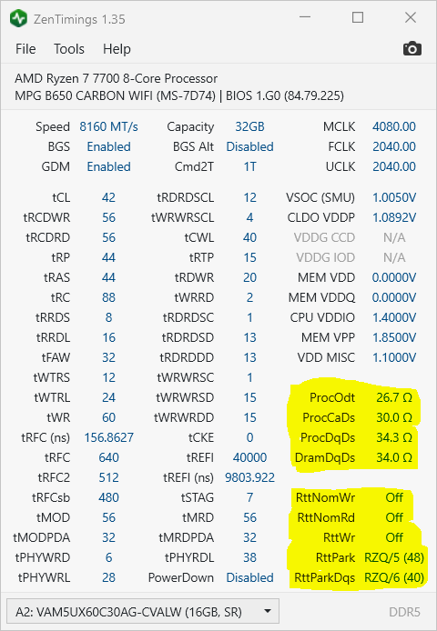

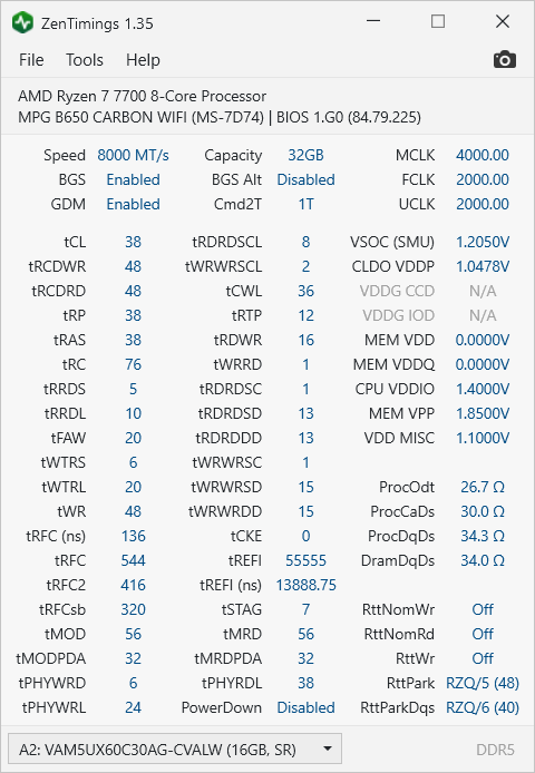

Регистрация: 11.11.2024
Здравствуйте!
Имеются плашки с XMP 6000cl30 которые я смог разогнать до 8000 MT/s ТОЛЬКО с помощью ковыряний VDD, VDDQ, VDDIO и VDDP. Недавно понял что система сохраняет стабильность при BCLK вплоть 110 (выше не стал пробовать от греха подальше) и решил попробовать пойти выше. Память более-менее стабильна при 8160 (30 минут testmem5 профиль 1usmus - стабильна), но попытки с 8240MT/s успехом не увенчались. Как я понимаю нужно менять другие настройки но тут я не знаю какие вообще есть варианты. Можете что посоветовать?
Я не пользовался формулами для выставления таймингов, просто нашёл минимальные.
VDD=VDDQ=1.45v
8000
8000full.PNG [ 44.11 КБ | Просмотров: 1399 ]
Тайминги "отпущены", на 2-4 единицы, чтобы можно было поднять частоту, если оставить всё в авто - то выше 7600 память нестабильна
VDD=VDDQ=1.5v
8160
8160 kinda stable.PNG [ 45.79 КБ | Просмотров: 1399 ]
PS:
Не по теме: я пытался создать аккаунт на реддит и написать пост на r/overclocking но мне сразу прилетает шадоубан всего аккаунта и я без понятия почему. Кто-то сталкивался?
