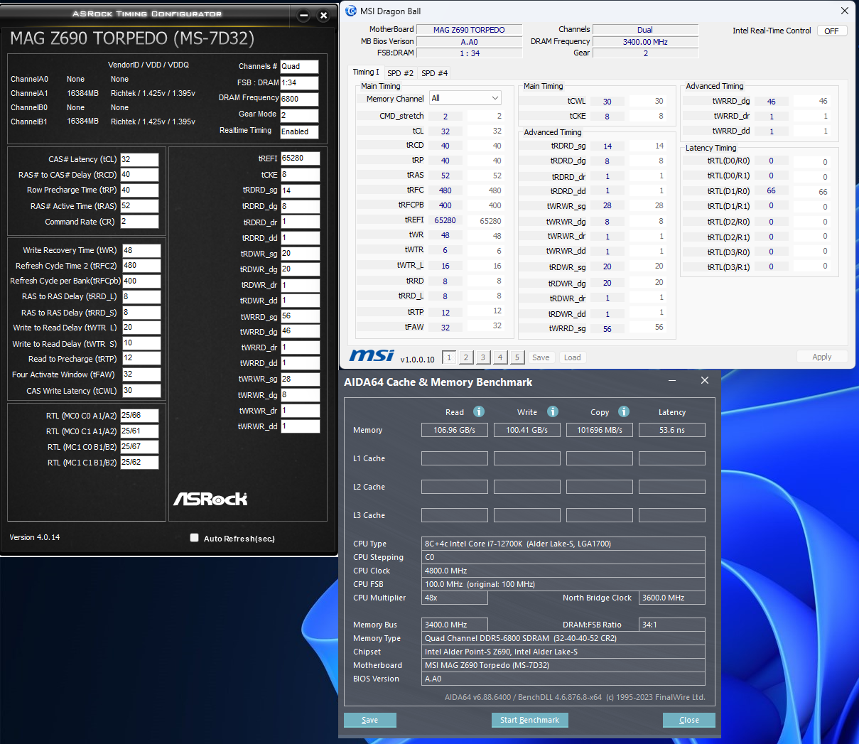

Закончил выставлять тайминги по гайду Пахтунова, только tWRRD-sg 56 и tWRRD_dg 46 по гайду Дакара выставил, потому что не понял, как посчитать их.
Снимок экрана 2023-05-24 162240.png [ 606.96 КБ | Просмотров: 905 ]
Не понял куда пропали 3000 со скорости записи, было 103 постоянно, на прежних настройках.

Добавлено спустя 52 минуты 14 секунд:
tWRWRSG [tWRWRSG= tCCDLx2=tRDRDSG*2=tCCDLWR] Можно снижать до 16.
Изначально сделал по формуле, сейчас пошёл снизил значение 28 до 16 и вернулись прежние показатели.

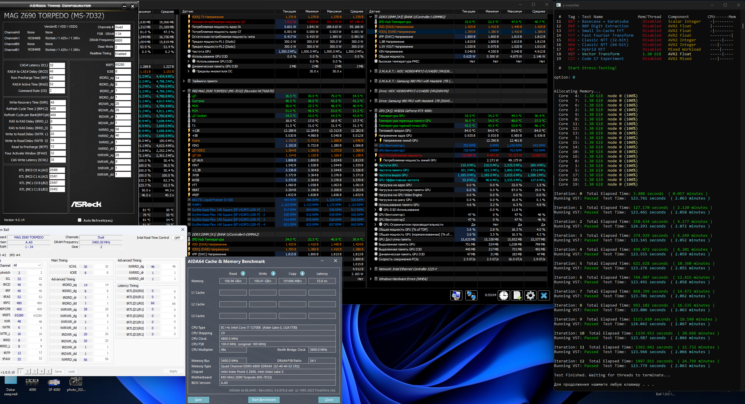

Снимок экрана 2023-05-24 211805.png [ 26.8 КБ | Просмотров: 739 ]
FFT жарит на полную катушку. Вопрос в том, использовать ли его для тестирования достаточности напряжения.
Я например сейчас прошёл час Karhu и TM5 Extreme1 c напряжениями VDD(SWA) 1,42 и VDDQ (SWB) 1.36 для 6800 CL32
Кстати на VDDQ (SWB) 1.35 система ребутнулась после минуты начала теста Karhu, поэтому вернулся на 1.36 и хорошее тестирование.
Гонять ли кранчер и если да, то какой тест для поиска нестабильности напряжения именно на память.

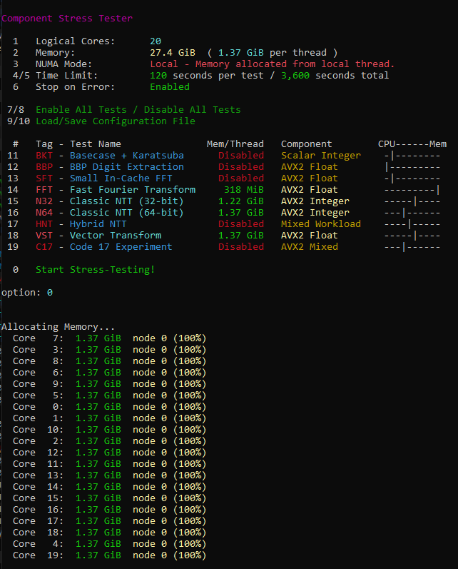

Снимок экрана 2023-05-24 215403.png [ 88.89 КБ | Просмотров: 707 ]
xalexiv писал(а):
Любой какой понравится, ознакомьтесь со списком.
Спасибо, как оказалось максимальный тест с упором в память у кранчера ещё не самый жарящий :D
Но, если Пахтунов скажет, что кранчер для этих целей совсем не нужен и достаточно ТМ5 Экстрима или Кархи, то я успокоюсь и закрою Кранчер до лучших времён :lol:
