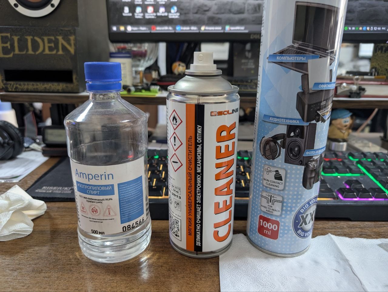

Пробовал кто-нибудь спиртом снимать? На сутки заспиртовать в пакет и потом спокойно отклеить. Какие последствия могут быть?
Пример видел, вот ролик. Просто греть феном боезно, ещё и отдирать.

Замочил 4 плашки кингстон предаторов в калоше, часов на 7, радиаторы снялись практически без усилий)

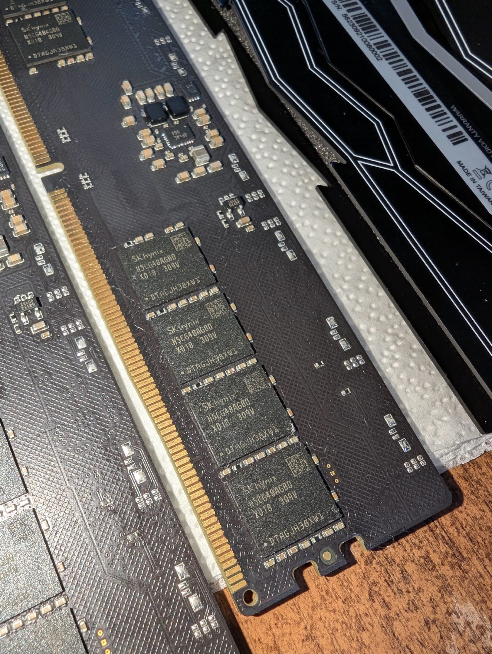

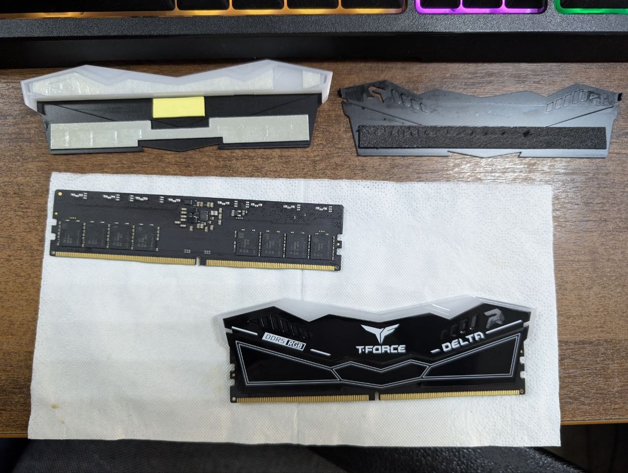

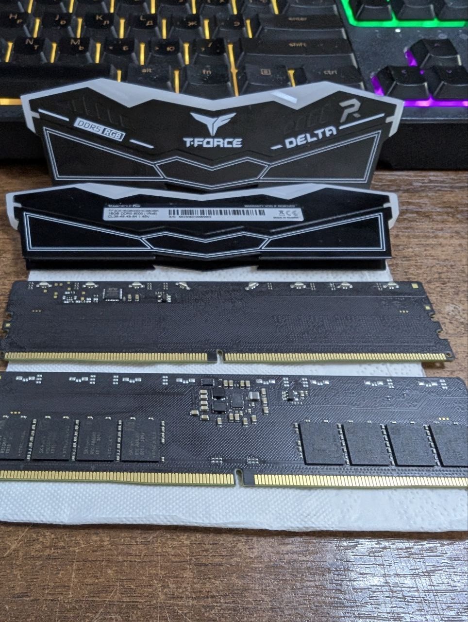

Замочил плашки в изопропиловом спирте на 2 часа, там где скотч на чипах памяти радики отвалились сами, а там где текстолит был паралон, его пришлось срезать и потом стирать клинером
Team Group DDR5 T-Force Delta RGB 32GB (2x16GB) 8000MHz CL38 (38-48-48-84) 1.4V Black (FF3D532G8000HC38DDC0)
под родными радиками греется до 70 градусов, буду водоблок ставить
