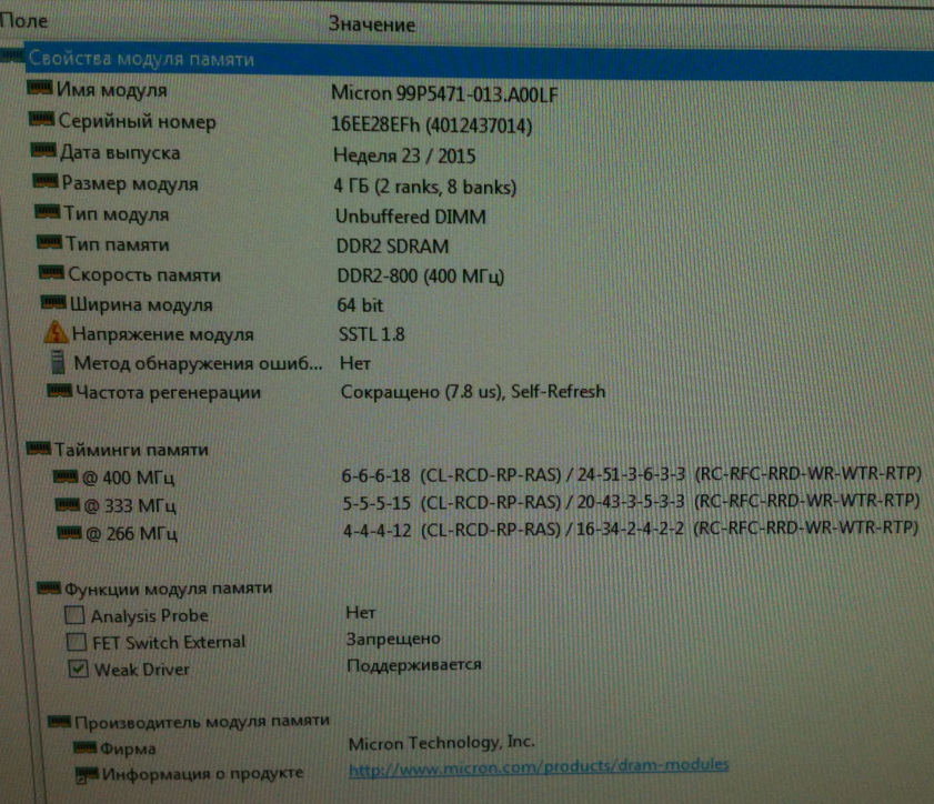

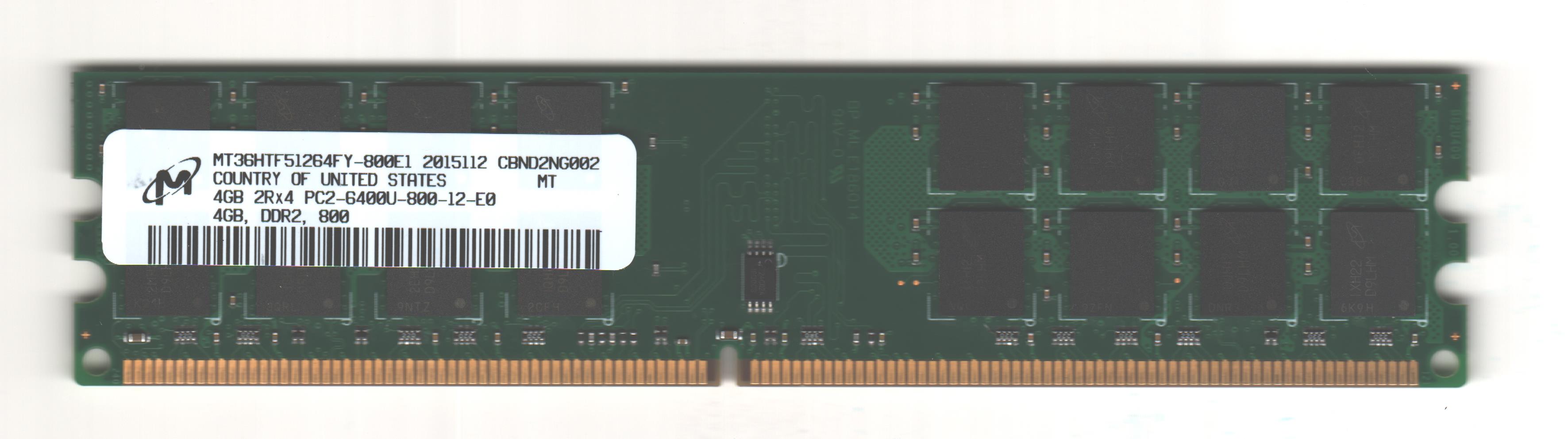

Есть у мну 4 сабжевых модуля. Заставить их работать стабильно больше 2 штук вместе (3-4 начинают сбоить) так и не удалось. Тайминги были опушены на сколько мать позволила. Частоту модулей ниже 533 опускать не стал. Что интересно при поднятии напряжения постепенно до 2,150 8-) стабильность улучшалась но все равно не дошла идеала, зависоны хоть и редкие но остались. Кста вместе 2 модуля стабильно работали на частоте 800 но вернул родные 4 по 2 Гб на 1066 мгц.
ЗЫ: Зачем покупал? Хотел почти халявных 16 Гб :D
ЗЫ2: Микрухи памяти Micron
002.jpg [ 213.42 КБ | Просмотров: 10278 ]
001.jpg [ 238.65 КБ | Просмотров: 10278 ]
Регистрация: 01.12.2002
Pribludo, забавная подделка )

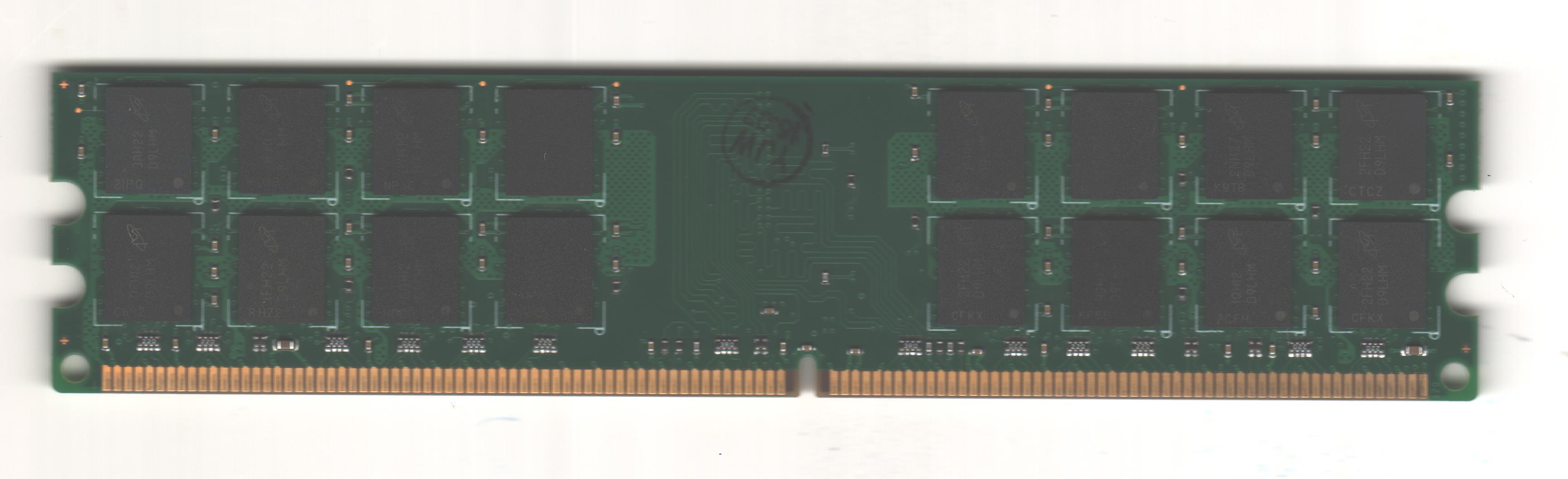

Маркировка "MT36HTF51264FY-800E1" в базе Micron Technology не обнаружена. Просто потому что она соответствует модулю DDR2 FB-DIMM, да ещё и с разрядностью в 64 бита :D 72 only! Короче говоря, китайский муляж.

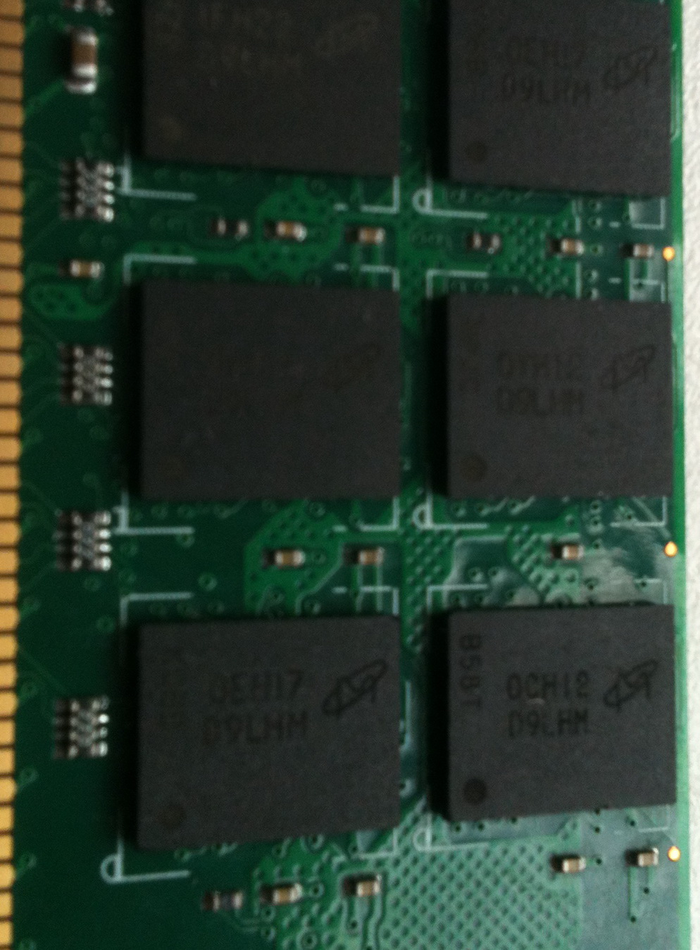

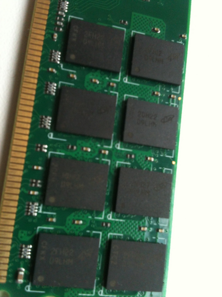

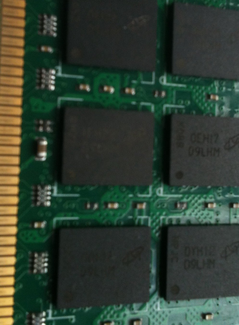

А вот ещё забавный перл. В маркировке JEDEC 4GB 2Rx4 PC-6400U-800-12-E0 указано, что это безбуферный модуль (UDIMM) с типовой картой E0. Дело в том, что это карта спроектирована для микросхем с разрядностью х8 (D9LHM - 4-разрядные микросхемы), причём микросхемы должны располагаться в один ряд по обеим сторонам. А теперь посмотрите на фото своих модулей :D
Регистрация: 29.09.2016
А чипы как раз и есть D9LHM :D
ЗЫ: немнога фот для ближайшего ознакомления с поделкой пионэров.
IMG_5480_cleaned.JPG [ 370.55 КБ | Просмотров: 10256 ]

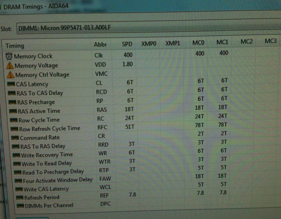

Судя по Part Number 99P5471-013.A00LF, отображенному на последней фотке, который в действительности является BOM-номером модуля по номенклатуре Kingston, прошивка SPD взята от реального модуля Kingston Technology :D Возвращайте этот китайский Kingston-Micron обратно продавцу.
p.s. у вас, кстати, аида варезная. Как-то этично постить такие скрины :oops:
