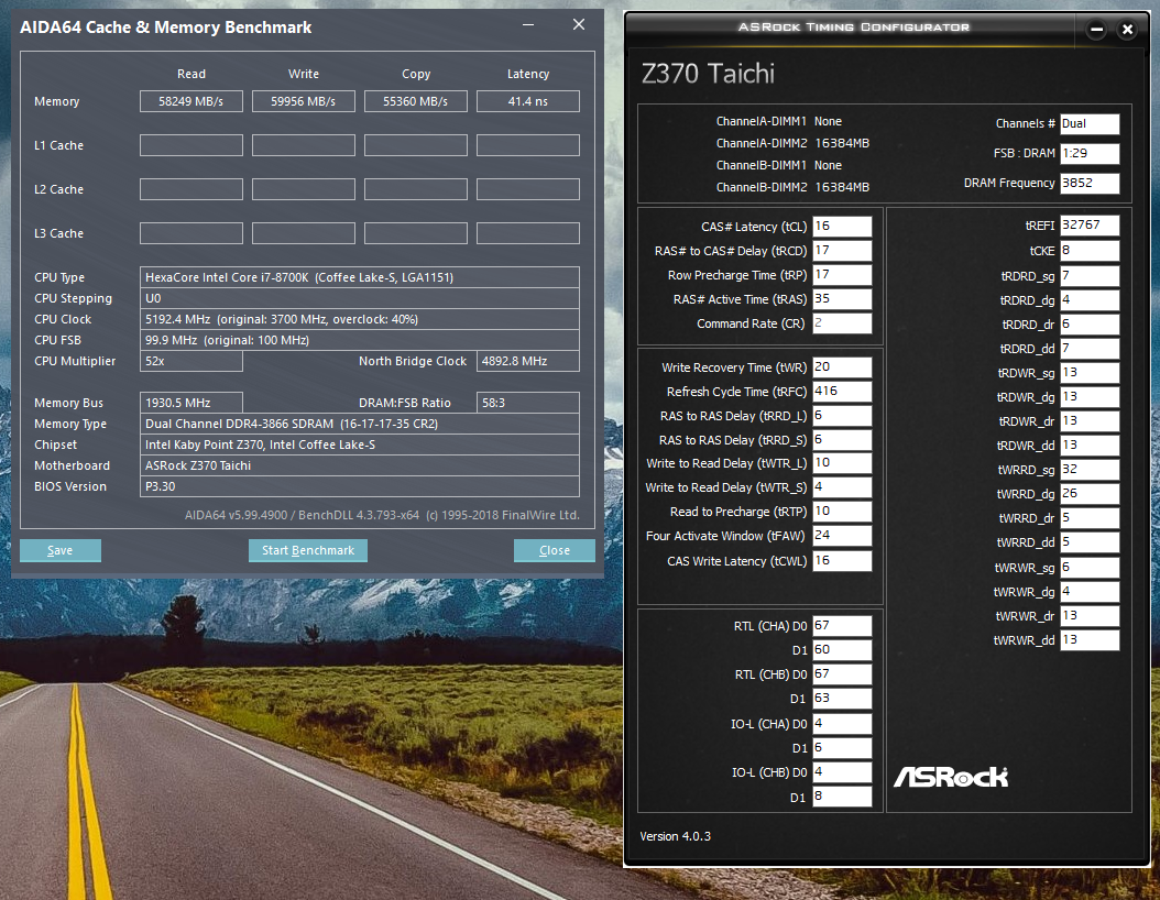

Код:
CPU Name: Intel® Core™ i7-7740K CPU @ 4.30GHz
Motherboard Model: MSI X299 GAMING PRO CARBON AC (MS-7A95)
Total Size: 8192 MB
Type: Single Channel (64 bit) DDR4-SDRAM
Frequency: 2750 MHz - Ratio 1:31
Timings: 21-31-31-63-2 (tCAS-tRC-tRP-tRAS-tCR)
Slot #1 Module: G.Skill 8192 MB (DDR4-2137) - XMP 2.0 - P/N: F4-3200C14-8GVR
[img]Ссылка на скрин[/img]

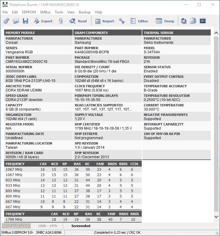

Для сбора статистики по установленным чипам памяти просьба прикладывать скрины программы Taiphoon Burner и указывать напряжения на DIMM, IO и SA![/color]

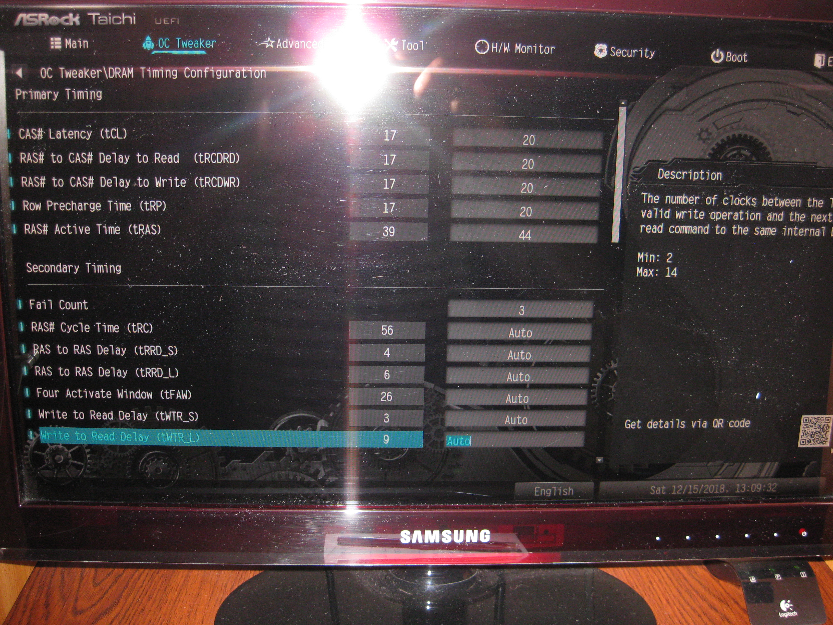

Предварительная настройка параметров разгона в BIOS платы (на примере плат ASUS)

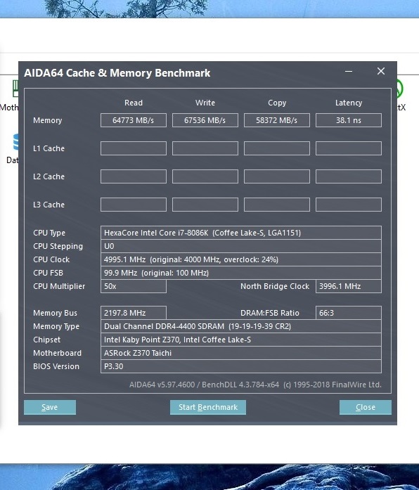

CPU - Intel Core i7 8086k
Motherboard - ASRock z370 Taichi
Memory - Corsair DDR4 16Gb (2x8Gb) Vengeance RED LPX (cmk16gx4m2b4266c19r)
OC - 4400Mhz 19-19-19-39
4400Mhz,5Ghz,Tm5.jpg [ 111.85 КБ | Просмотров: 31294 ]
[_i5 13600K 5.5 AVX-1/42/48+Gigabyte z790 Gaming X

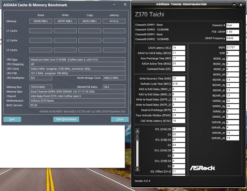

Garael писал(а):
не подскажите норм тайминги для такой памяти?
можешь попробовать покрутить что-то типа моих (на 3800-3950 они у меня одинаковые и 1.4-1.435В) - тоже ведь 2х16 с самсочипами
Эээх, ещё немножко, ещё чуть-чуть... :D
3950.png [ 440.8 КБ | Просмотров: 31197 ]
Прощай, Лёха...

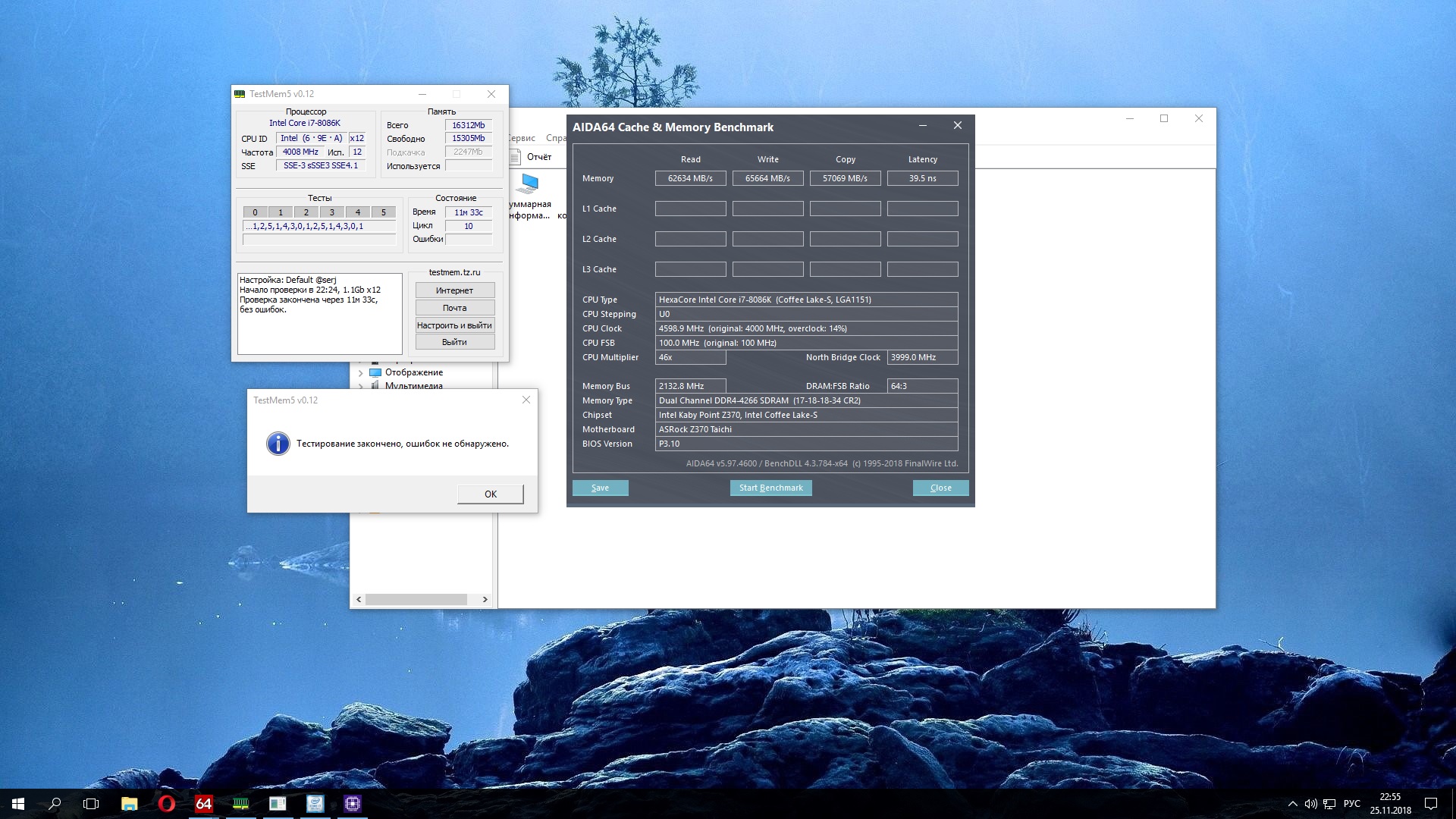

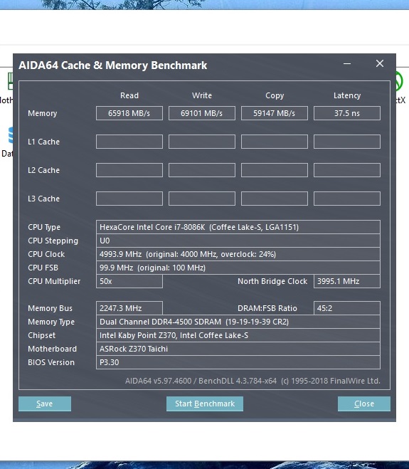

OC - 4500Mhz 19-19-19-39
ер.jpg [ 105.25 КБ | Просмотров: 31097 ]

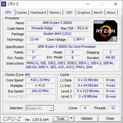

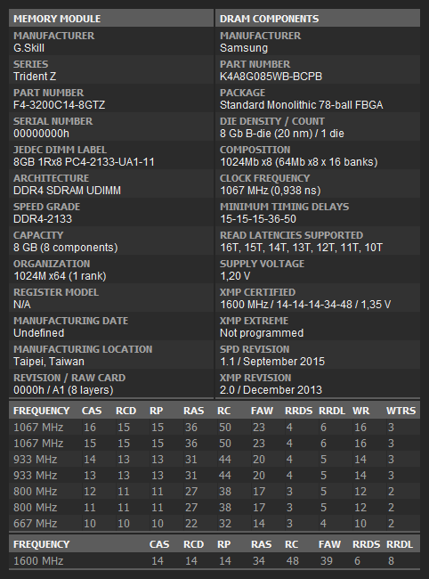

Регистрация: 07.01.2014
CPU Name: AMD Ryzen 5 2600X @ 4.10GHz
Motherboard Model: MSI B450M MORTAR (MS-7B89)
Total Size: 16384 MB
Type: Dual Channel DDR4-3466 SDRAM
Frequency: 3466 MHz - Ratio 52:3
Timings: 14-15-15-28
Slot #2 Module: G.Skill 8192 MB Trident Z F4-3200C14-8GTZ
Slot #4 Module: G.Skill 8192 MB Trident Z F4-3200C14-8GTZ
CPU-Z, Thaiphoon Burner, AIDA64
cpu-z.png [ 24.06 КБ | Просмотров: 30881 ]
Thaiphoon Burner.png [ 31.06 КБ | Просмотров: 30881 ]
cachemem.png [ 92.03 КБ | Просмотров: 30881 ]
Нормально, или что-то покрутить еще можно?
Куратор темы
Регистрация: 09.01.2007
Фото: 152
Все первичные можно по 14 сделать, по идее. А так - великолепно.

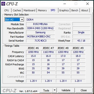

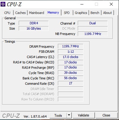

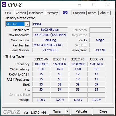

Регистрация: 15.12.2013
Здравствуйте, память Samsung DDR4 2400 DIMM 8Gb (PC4-19200) M378A1K43BB2-CRC завялась на 3200 мгц .
1.35v , 20-20-20-44
Но в CPU-Z показывает частоту 1200мгц вместо 1600мгц, разьясните как так.
Вот фото :
IMG_0095.JPG [ 4.18 МБ | Просмотров: 30768 ]
IMG_0098.JPG [ 4.41 МБ | Просмотров: 30768 ]
IMG_0100.JPG [ 4.41 МБ | Просмотров: 30768 ]
Безымянныйmnbcvx.jpg [ 79.66 КБ | Просмотров: 30768 ]
Безымянныйmnb.jpg [ 56.73 КБ | Просмотров: 30768 ]
R5 2600Х, LUCIFER K2, ASRock X470 TAICHI, DDR4 2400 2х8Gb M378A1K43BB2-CRC, SSD MZ-V7E250BW 970 EVO 250Gb, WD 1 TB, Palit 1060, Gigabyte gp-g750h
