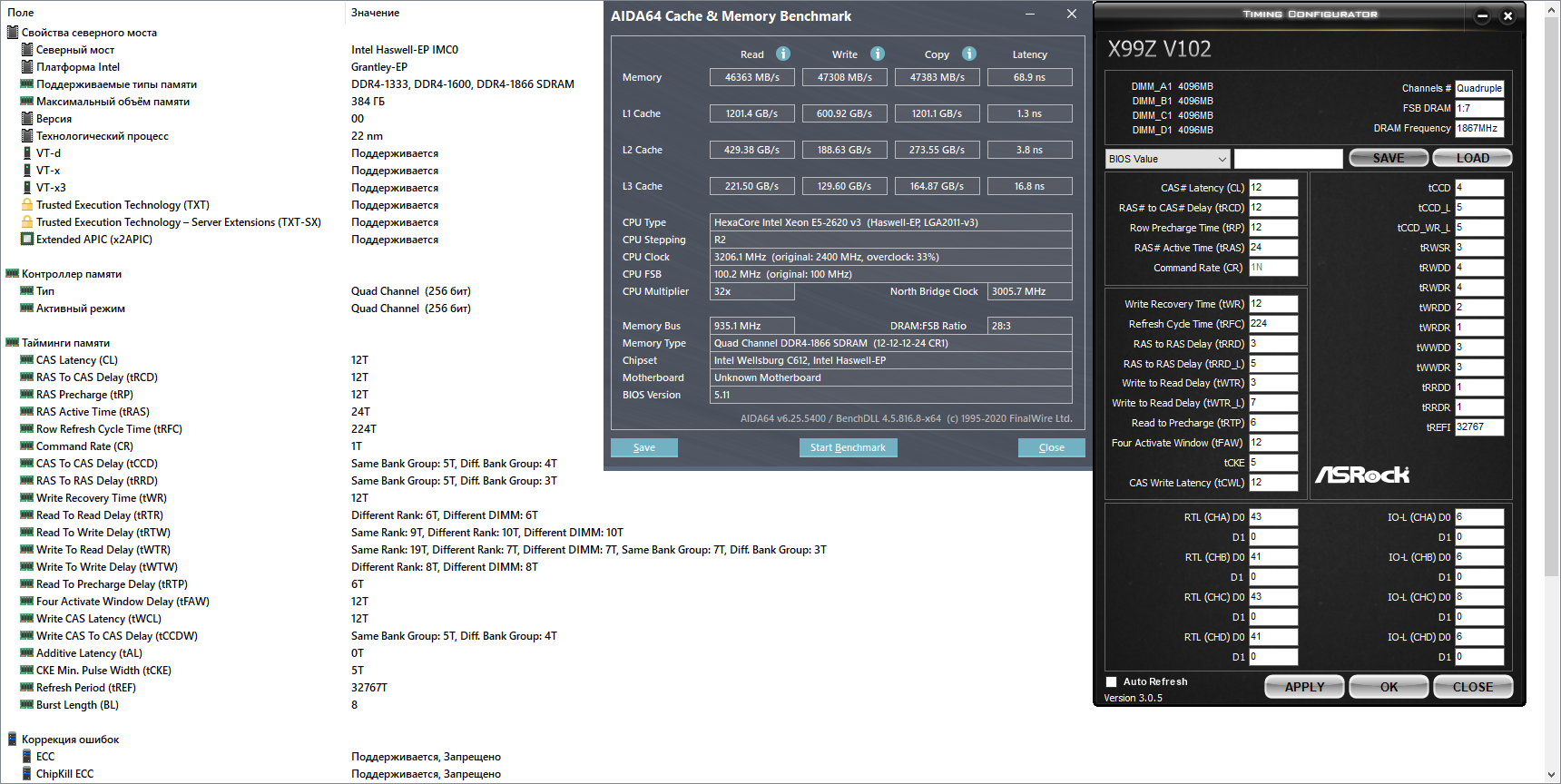

Screenshot_8.png [ 409.39 КБ | Просмотров: 4809 ]

BOBKOC писал(а):
тайминги в spd, запустится ли на прописанных для 666.7 на 1866, какова вероятность?
Screenshot_11.png [ 6.68 КБ | Просмотров: 4801 ]

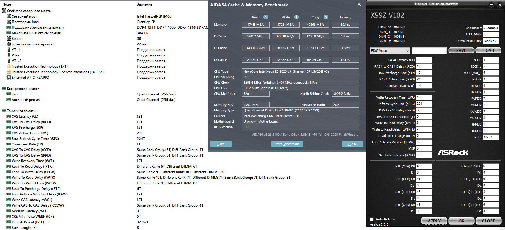

Регистрация: 03.09.2019

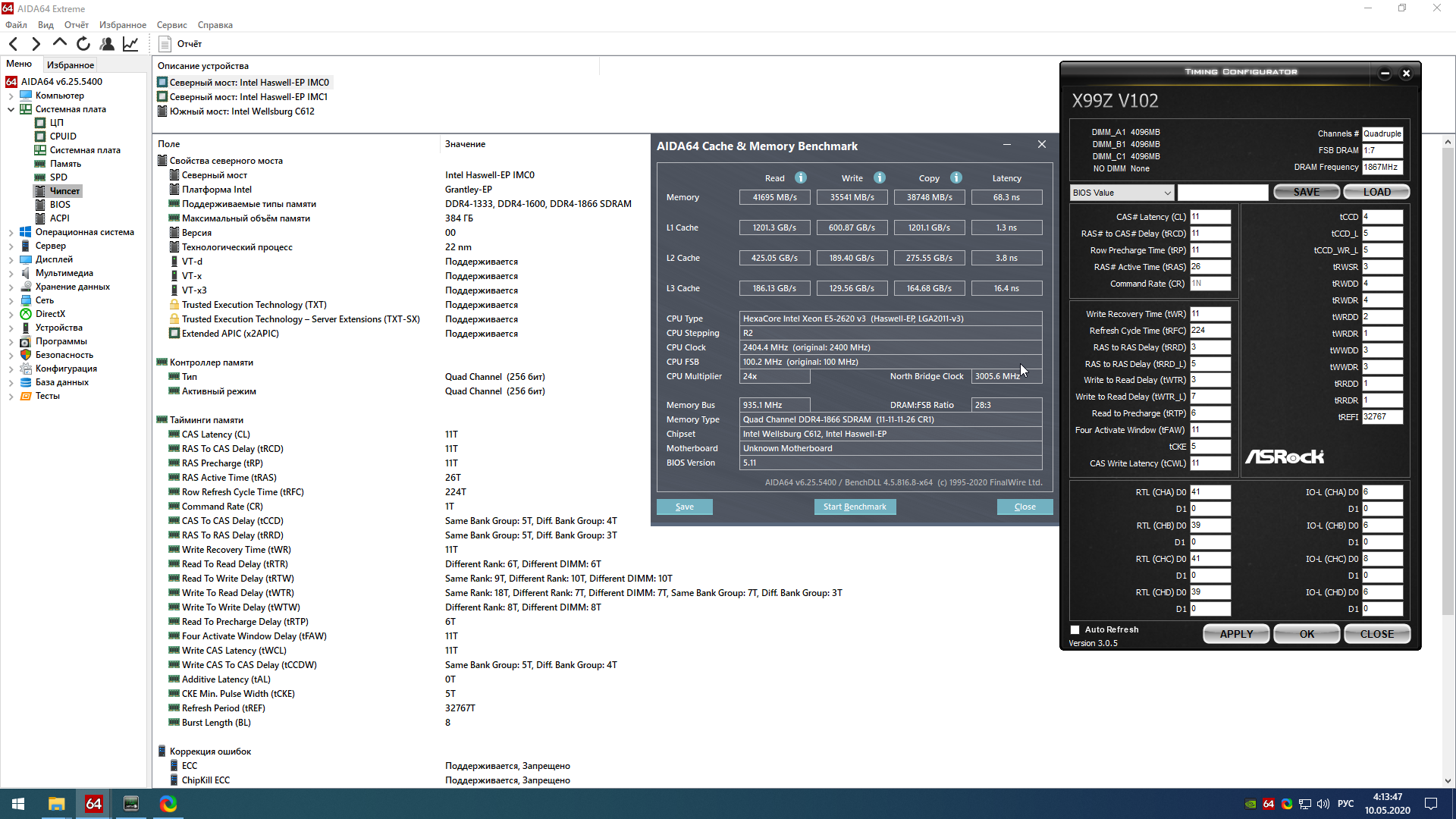

BOBKOC
поковырял еще, на tCWL=12 более-менее подобрал, на tCWL=11 (через биос) одна плашка отваливается, больше заморачиваться неохота, итак пару ночей ушло :)
aida64_097cArZJ7U.png [ 414.73 КБ | Просмотров: 4752 ]
wNsO9Pi.png [ 516.45 КБ | Просмотров: 4752 ]

green099 писал(а):
поковырял еще ... & на tCWL=11
ковырять то надо с умом ака для начала по правилам↓, а не просто поставить по 11, где не попадя ;)
↓ в биосе
11-12-12-27-12-tRFC_своё-3-6-3-12-39-11
11-12-12-27-12-tRFC_своё-3-6-3-12-39-10
11-12-12-27-12-tRFC_своё-4-6-4-16-39-11
11-12-12-27-12-tRFC_своё-4-6-4-16-39-10
11-11-11-26-12-tRFC_своё-3-6-3-12-38-11
11-11-11-26-12-tRFC_своё-3-6-3-12-38-10
11-11-11-26-12-tRFC_своё-4-6-4-16-38-11
11-11-11-26-12-tRFC_своё-4-6-4-16-38-10
10-11-11-25-10-tRFC_своё-3-5-3-12-36-10
10-11-11-25-10-tRFC_своё-4-5-4-16-36-10
10-11-11-25-12-tRFC_своё-3-6-3-12-36-10
10-11-11-25-12-tRFC_своё-4-6-4-16-36-10

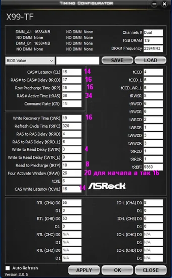

dsevosty писал(а):
максимально что удалось получить на первичных таймингах для 2400
для начала применяй правило(забивать в биосе)
tCL≥tCWL ака tCWL ≤ tCL
для двурангов лучшее tCL=tCWL(если tCL - чётный или tCL-1 если нечетный tCL)
и только так ты можешь попытаться ещё опустить первичные
+ не занижай по началу tRP=tRCD
+ tWTR=4 cделай по началу, потом 3 уже
+ к tRFC тогда ещё накинь раз ниже уже не проходит(вопрос насколько ниже?)
+ Китайский LGA2011-3 (X99 Huananzhi, Jingsha, Aterminer, PLEXHD) #16824869
+ по канону и на будущее, выкладывать надо такое Китайский LGA2011-3 (X99 Huananzhi, Jingsha, Aterminer, PLEXHD) #16815306
+tRC = tRAS + tRP (почти всегда на самсунг. редко на микрон рев.Е)
tRC = tRAS +tRP + 4 для большинства чипов микрон рев.Е. в том числе hynix cjr
tRC = RAS + RP + 10 максимальный параметр. для откровенно плохой ситуации
это и прочие шаги закономерности by xyligano из Статистика разгона памяти DDR-4 на платформах AMD (AM4, TR4). Обсуждение результатов. Советы. #16860683 тоже можно поприменять в настройках памяти.
dsevosty_11.jpg [ 117.2 КБ | Просмотров: 4592 ]

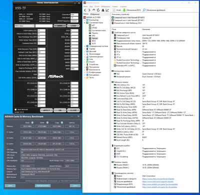

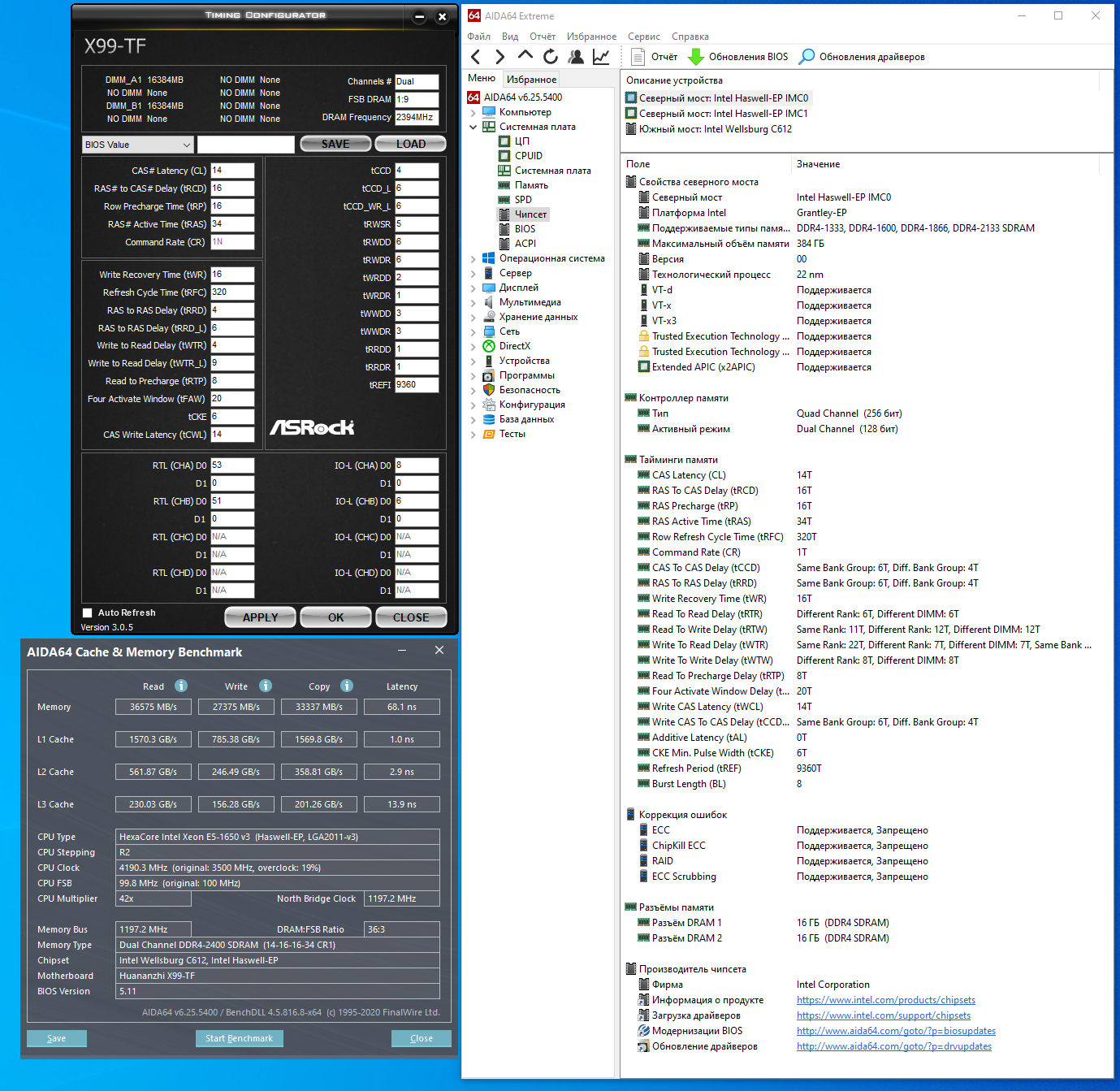

1) а как понять, что у меня двураноговая память
2) да я по профилю, которой в памяти зашит, ставил сначала, потом начал убирать, что смог. то есть пока вторичные тайминиги не настроишь, то rRP=rRCD?
3) поставил 4

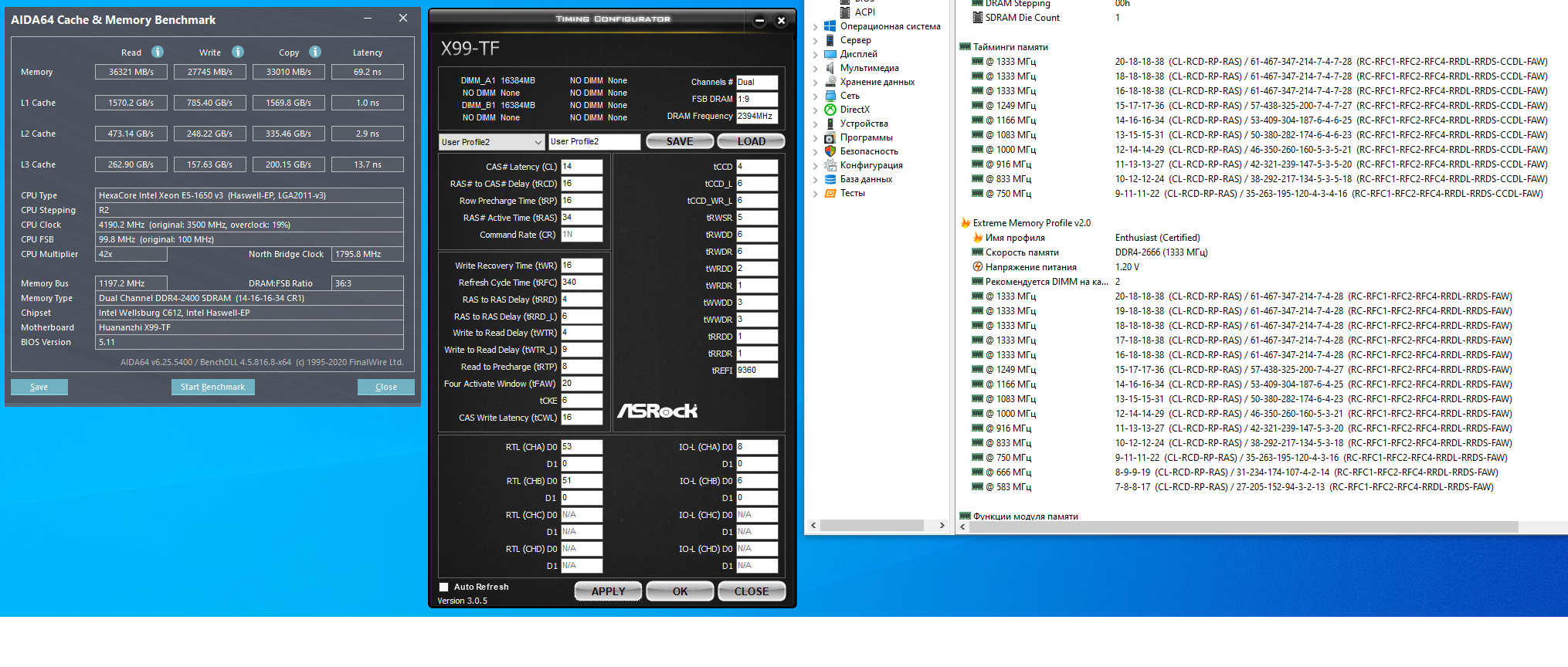

4) я делал 300 (и при любом изменений таймингов в меньшую сторону с 15-15-17-36, в том числе и tRFC с 320) стрест тест аиды не проходил.
в итоге, я поставил, как ты показал на рисунке, но у меня при изменении tCWL с 16 в меньшую сторону (хоть 15, хоть 14) сразу зеленый экран с грусным смайликом
прикладываю два скриншота теста памяти и задержек аиды с tRFC=320 задержки памяти 68.2, с tRFC=340 задержки 69.2
стресс тест аиды в обоих случаях валится после несколких минут (от одной до четырех)
процессор 1650v3 разогнан до 4.2, но с другими настройками таймингов или автоматических (для 2133 - 13-15-15-CR3) стресс-тесты проходят нормально
UPD: 15-16-16-36--340 тоже не проходит стресс тест
Комментарий к файлу: tRFC=340, задержки 69нс
my-timings-tRFC=340.png [ 549.96 КБ | Просмотров: 4585 ]
Комментарий к файлу: tRFC=320, задержки 68нс
my-timings-tRFC=320.png [ 587.44 КБ | Просмотров: 4585 ]

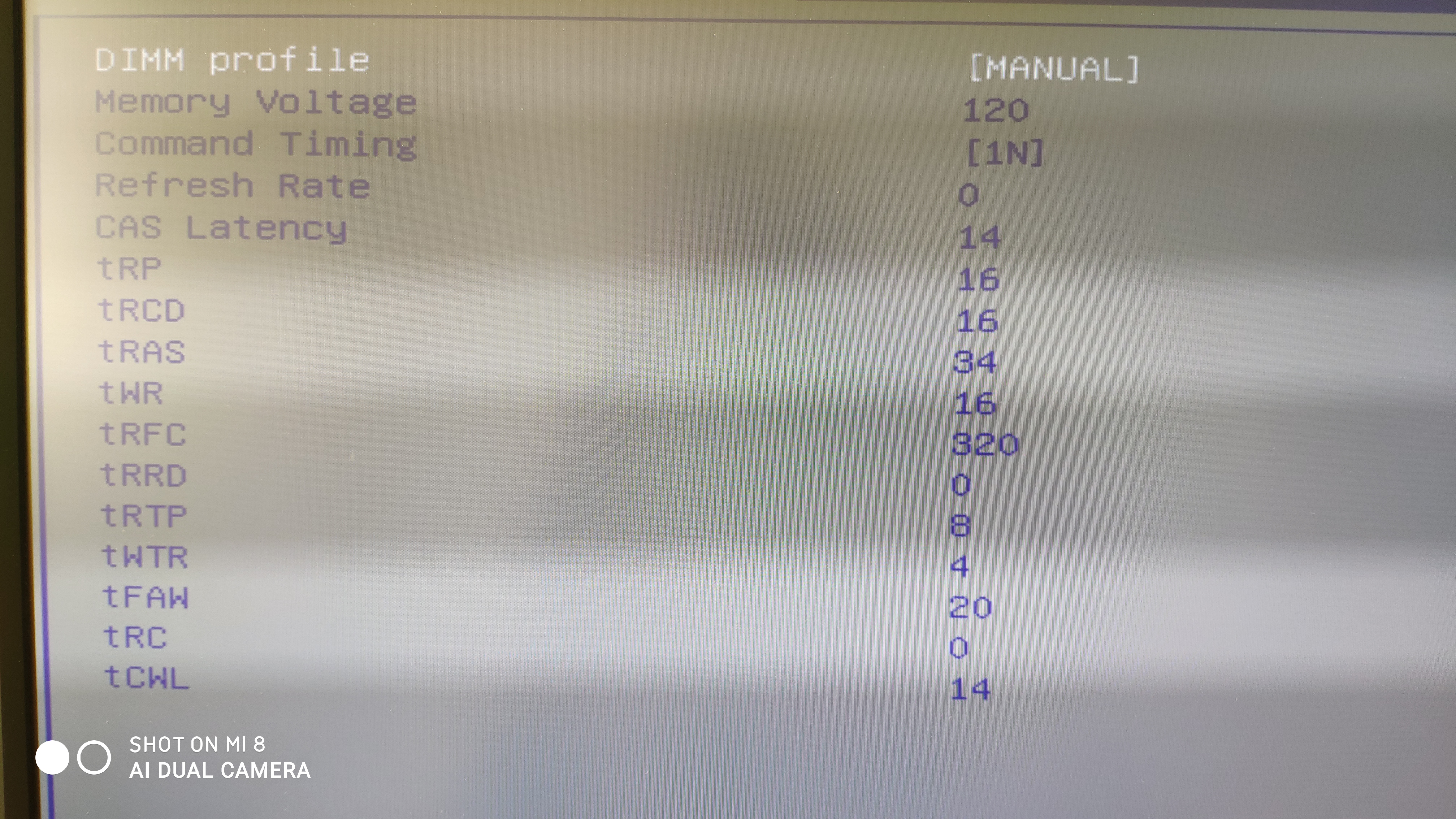

странно ... все тайминги, что ставишь при этом в биосе скинь + из аиды ты тайминги так и не скинул.
Регистрация: 12.05.2020
Судя по скринам биоса, вы пытаетесь погнать стоковую 1333, 1600 память до 2133, не поднимая вольтаж памяти (memory voltage). При этом память и будет работать нестабильно.
Для стабильной работы на 2133 вольтаж должен быть около 1.65 (memory voltage = 165). Возможно и больше, но уже чревато деградацией чипов.
Нормальная температура чипов памяти даже в разгоне не должна быть выше 60 градусов.
Регистрация: 30.03.2017
Откуда: Москва/Вешняки
Фото: 11
х2 и получишь чего мы хотим погнать, причём погнать вниз :rofl: , + это DDR4 ;)
Регистрация: 27.02.2020
добрый день, два раза прошу прощения, а именно
1) с tCWL разобрался - я менял его из Timing Configurator (ASRock) и при любом изменении был экран " :( Что-то пошло не так"
выставил этот параметр через настройки биоса и комп загрузился и стресс тест прошел ровно 10 минут, может 10 минут 10 секунд.
2) прикрепил правильные скриншоты, из аиды и из биоса
Но стресс тест хоть и шел 10 минут, всеже развалился
IMG_20200512_091901.jpg [ 5.35 МБ | Просмотров: 4539 ]
my-timings-tCWL=14.png [ 507.33 КБ | Просмотров: 4539 ]
