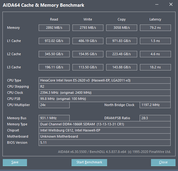

Здравствуйте!
Получил комплект с али
Atermiter X99 ZX-99EV3_V1.31
Atermiter 8GB DDR4 2666MHz REG-ECC x2
Xeon E5-2620V3
Ничего не прошивал, в биосе ничего не менял.
Собрал, начал тестить и вот...
Запустил тест памяти в аиде и офигел:
cachemem1.png [ 23.8 КБ | Просмотров: 6700 ]
Мой старый комп в этом тесте выдает в 3 раза больше!!!
cachemem.png [ 88.15 КБ | Просмотров: 6700 ]
При этом сам тест выполняется очень медленно и именно по памяти, кэши меряет быстро.
Пробовал протирать спиртом контакты памяти и проца, но ситуация не изменилась. Пробовал вставлять память в разные слоты - результат также никакой.
С одной планкой цифры еще печальнее:
cachemem_s.png [ 23.73 КБ | Просмотров: 6700 ]
Подскажите в чем тут дело, может в биосе что нибудь надо выставить - там черт ногу сломит. Или всё хана киданули китаёзы... :(

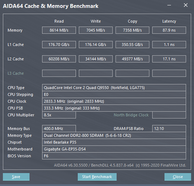

P.S И лишь один раз каким то чудом я включил утром комп и провел тест памяти - он прошел быстро и выдал такой результат:
cachemem21.11.20_10_10.png [ 91.35 КБ | Просмотров: 6700 ]
Но это было всего 1 раз...

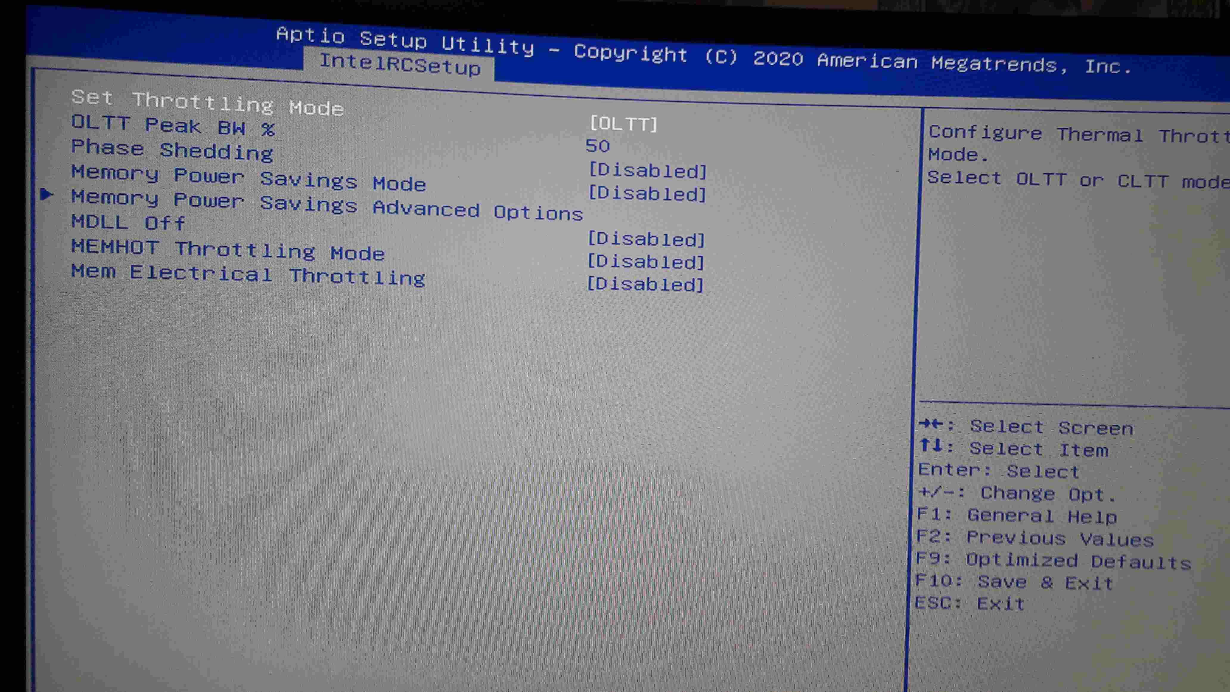

OLTT поставь в Memory Thermal, если нет такой опции в твоём биосе то надо шить соотвующий где есть или открывать в своём cамому, как времянку можешь пользовать СPU-Z либо просто запустить либо запустить в нём бенч и после этого вроде станет норм(до след перезагрузки соотв)
1.jpg [ 251.98 КБ | Просмотров: 6696 ]

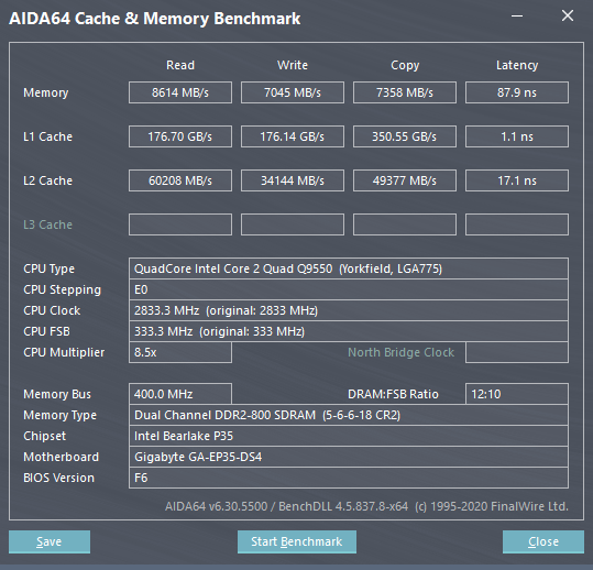

Регистрация: 02.02.2013
Спасибо, помогло!!! :super:
Теперь результат такой:
cachemem2.png [ 91.44 КБ | Просмотров: 6680 ]
Это уже норм цифры или должно быть больше?

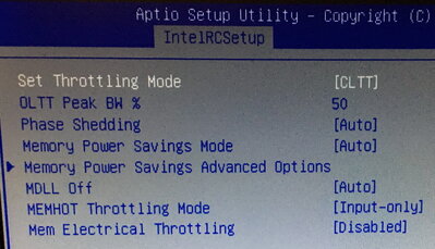

Там в биосе у меня так стояло:
IMG_00830.JPG [ 185.59 КБ | Просмотров: 6680 ]
OLTT я поставил, остальное не трогал. Или все там отключить в Disabled надо? Оно влияет на что то?
норм для двуканала. при желании подопустить тайминги смотри сообщение Обсуждение и разгон оперативной памяти на китайских Х99 #17151650 и ниже, + trfc=0 по началу
