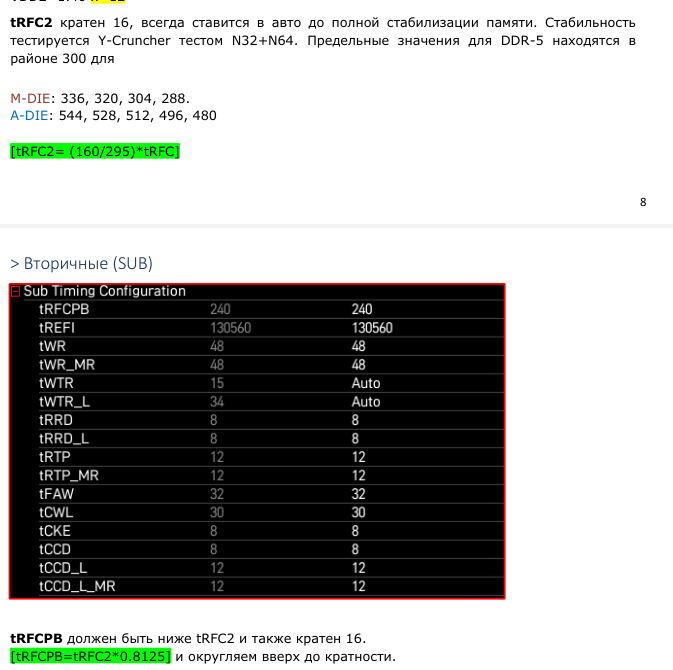

Вырезка из гайда
Снимок экрана 2023-05-25 153151.png [ 66.25 КБ | Просмотров: 547 ]

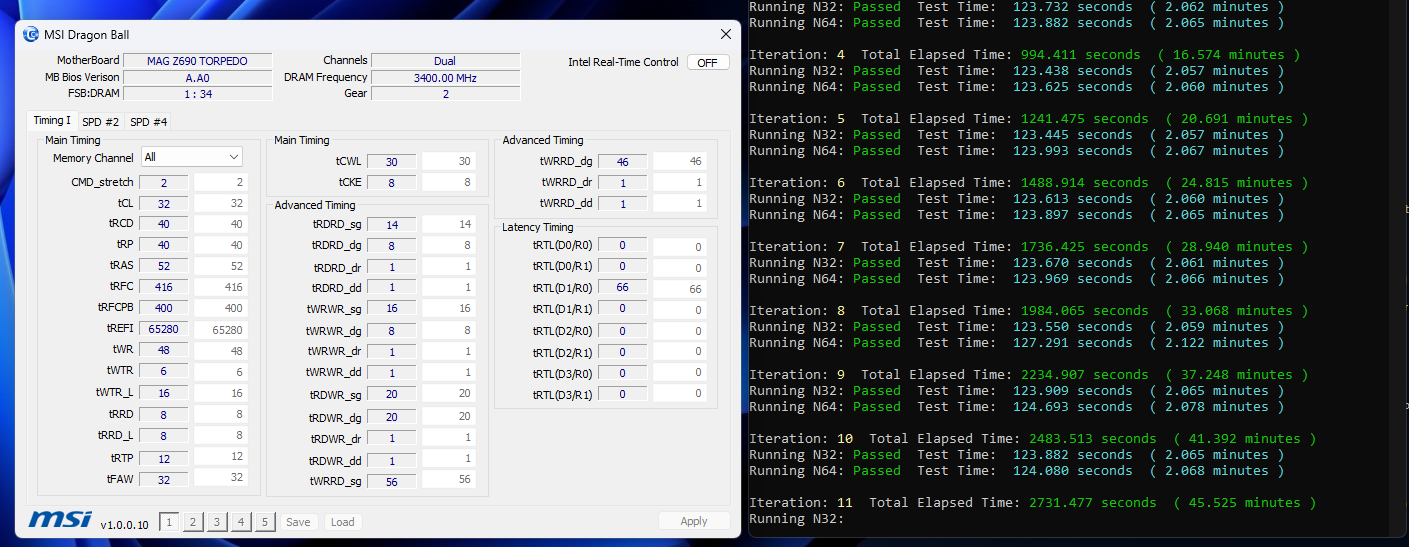

На деле удалось достичь снижения, бут системы и даже 10 кругов кранчера
tRFC2=416
Снимок экрана 2023-05-25 153031.png [ 192.39 КБ | Просмотров: 547 ]
И чего делать дальше? Ведь следующий шаг 400 и тогда tRFC2 станет равным tRFCPB
Куратор темы
Регистрация: 10.06.2011
снижать вместе
TableDRAM(simple+обычная) bit.ly/3rTIBLv bit.ly/32WnkTU

Регистрация: 30.12.2013
Откуда: Крым
anta777
Чипы A-die
То есть оставить tRFC2 = 400, tRFCPB = 400 это не приемлемо?
Нужно следовать этому?
tRFCPB должен быть ниже tRFC2 и также кратен 16.
[tRFCPB=tRFC2*0.8125] и округляем вверх до кратности.
Выйдет tRFC2 = 400, tRFCPB = 336
И тогда пробовать проходить Y-Cruncher тестом N32+N64?
Куратор темы
xalexiv писал(а):
anta777 писал(а):
Число каналов может быть только 1,2,3, на этом все, никаких 4 или 6 не может быть.
Если так, то и для платформы 2011 с 4 каналами TM5 не подходит, в чём я сильно сомневаюсь. :D
На досуге почитаю тред TM5...
Как не печально, не подходит.
Добавлено спустя 39 секунд:
TheYo писал(а):
anta777
Чипы A-die
выставить равными и снижать, а потом отдельно снижать tRFCpb
Добавлено спустя 1 минуту 7 секунд:
Но проще всего искать сразу минимальное значение, на котором еще есть загрузка в биос, затем его нужно только немного поднять.

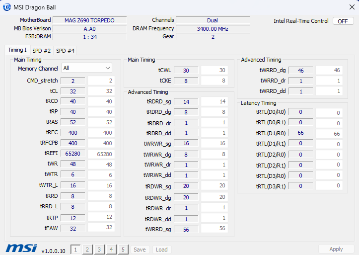

Откуда: Крым
Снимок экрана 2023-05-25 155703.png [ 48.13 КБ | Просмотров: 523 ]
Сейчас мне нужно снижать tRFC2, 384, 368, 352 и допустим загрузки не будет на 352, значит мне нужно будет выставить 384 (типо с запасом, пропустим шаг 368?)
При этом tRFCPB = 400 и я его пока вообще не трогаю?
Куратор темы
да, но в конце шаг можно делать меньшим 2 или 4
Добавлено спустя 12 минут 20 секунд:
и выставлять tRFCpb всегда раным tRFC2
Tm5(ddr4/5) bit.ly/2Oe8R00 bit.ly/2H9jIZH bit.ly/2MUvl6n bit.ly/3wedj8U bit.ly/3STH2wx

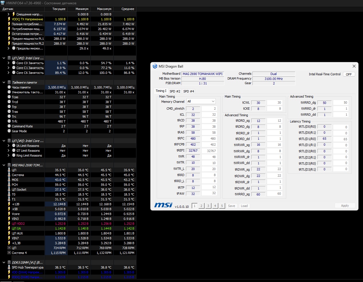

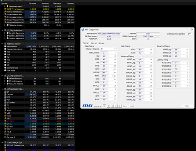

Господа, сейчас будет очень странно, но хочу обратиться за помощью.
Заметил такую неприятную вещь, что XMP профиль на 5600 работает плавнее в игрульках, чем разогнанный мной на 6200.
Возможно, не исключаю, сделал при разгоне что-то не так, возможны и другие проблемы которые я не заметил и не вижу. Тестировал эту ситуацию через недавно купленный NFS Unbound, т.к там фростбайт значит игра сильно ЦП зависима, как и прошлая часть Heat. На XMP при езде график фрейм тайма абсолютно ровный, но теряю я около 15-18 кадров по минимальному значению, с моим же профилем я получаю эти 15 кадров но ловлю рандомные микро-статтеры. Вдобавок к этому, как и у TheYo я ловлю дабл старты, на любой частоте кроме XMP, а он напомню, всего 5600 Mhz с конскими таймингами.
Плата: MAG Z690 TOMAHAWK WIFI, плашки KF556C40BBK2-32.
Проц у меня в стоке.
OCmanual.jpg [ 329.7 КБ | Просмотров: 479 ]
XMP5600.png [ 101.49 КБ | Просмотров: 479 ]
