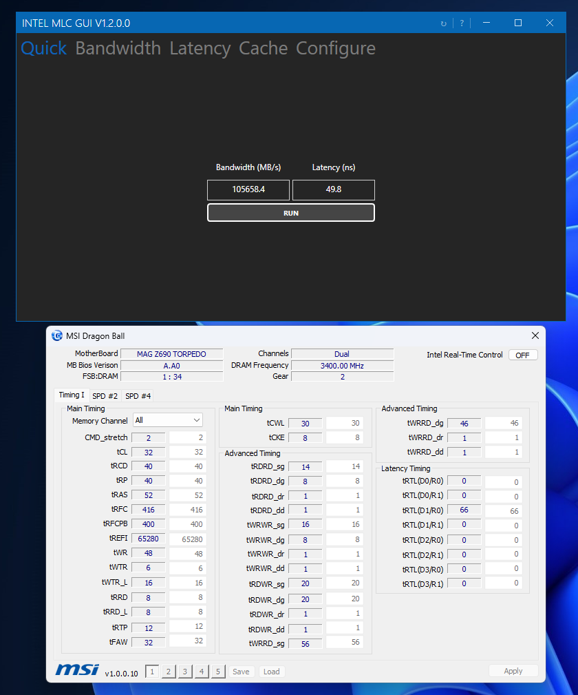

TheYo писал(а):

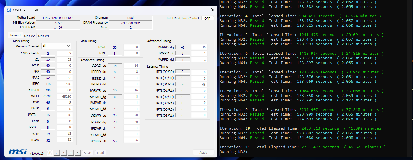

Тест Y-Cruncher N32+N64 с tRFC2 = 400, tRFCPB = 400 НЕ пройден.
anta777
Подскажи пожалуйста, эти два тайминга влияют существенно на латенси или скорости записи/чтения/копирования?
При tRFC2 = 416 тест проходил, но какое значение будет верным уже для tRFCPB - не понятно
Стоит ли игра свеч или вернуться к 480 /400?

Так опускай вниз пока идет загрузка в биос, затем поднимай.
Для латентности и ПСП tRFC очень важен.

Ну раз с tRFC2 = 400 тест кранчера провален, то возвращаюсь к tRFC2 = 416, tRFCPB = 400
Снимок экрана 2023-05-25 153031.png [ 192.39 КБ | Просмотров: 1065 ]
Снимок экрана 2023-05-25 155305.png [ 248.08 КБ | Просмотров: 1065 ]
Какое верное значение выставить для tRFCPB, при tRFC2 = 416, при условии, что формула тут уже не работает.

А что мешает найти минимальное значение, когда еще можно загрузиться в биос?

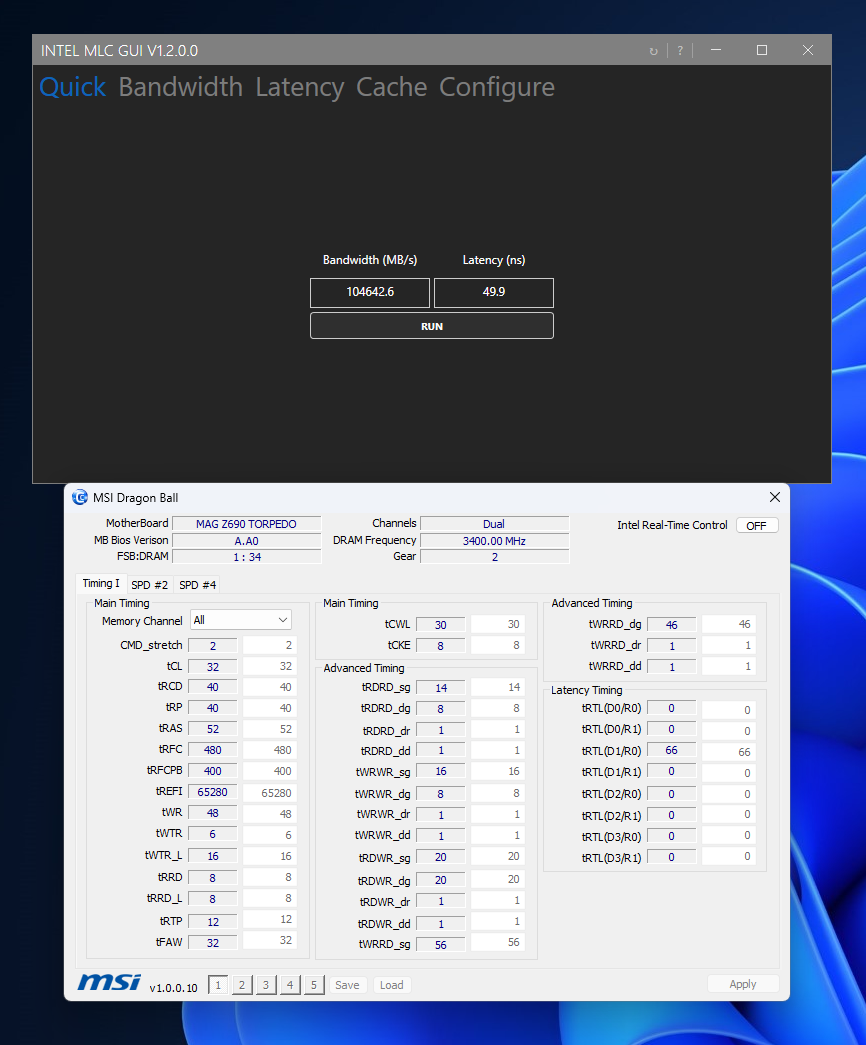

tRFC2 = 480
Снимок экрана 2023-05-25 182835.png [ 186.31 КБ | Просмотров: 1045 ]
tRFC2 = 416
Снимок экрана 2023-05-25 183215.png [ 144.2 КБ | Просмотров: 1045 ]
Замерял с десяток раз, +/- на уровне погрешности. Чего я не понимаю?

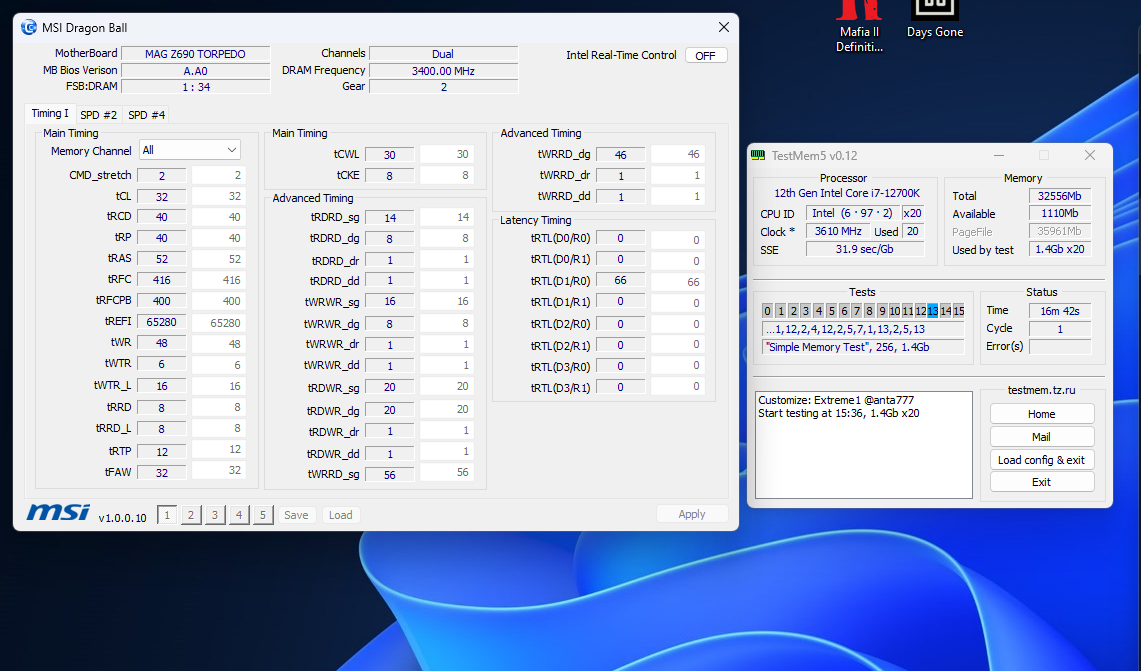

А, что это даст? Ну например с tRFC2 = 400 загружается и в биос и Windows, а тесты заваливаются.
При tRFC2 = 384 система запустилась, даже Windows, только синий экран через минуту, при повторном заходе в Bios и он завис
Ну допустим на условных 388 будет загружаться в биос и он не зависнет, что это даст?

значение, от которого можно плясать

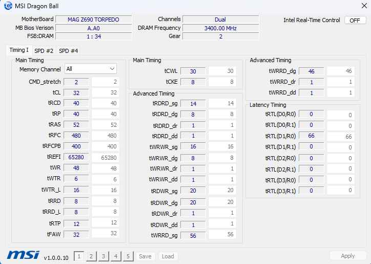

Пожалуй пора приходить к логическому завершению этого "довольно занимательного" занятия.
Сотни страниц темы прочитаны, гайд изучен и по большей части усвоен, выводы сделаны, настройки применены :writer:
Хотел бы узнать мнение опытных камрадов касательно итоговых таймингов, есть ли замечания? :?:
Если да, то расскажите какие конкретно и почему, ведь вбивались они согласно гайду Пахтунова Максима.
Большое спасибо автору за труды и подельчивость, крайне полезный материал, являющийся основой и базой.

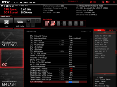

Timing
Снимок экрана 2023-05-25 190432.png [ 48.83 КБ | Просмотров: 994 ]

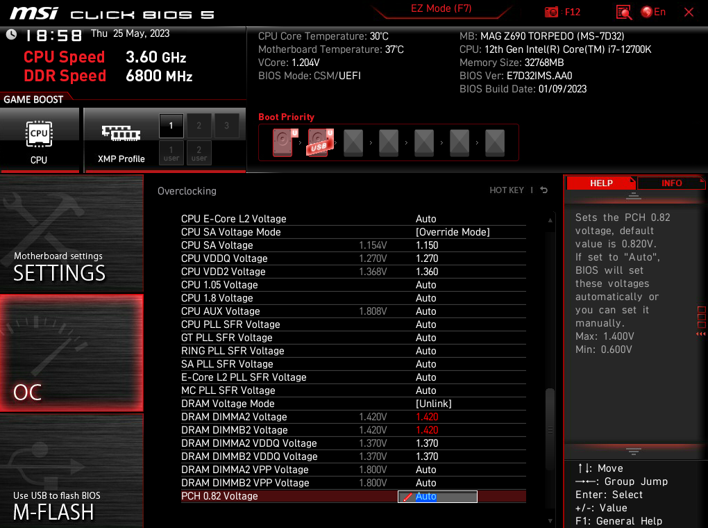

По напряжениям ситуация следующая:
Voltage
Снимок экрана 2023-05-25 190051.png [ 284.9 КБ | Просмотров: 994 ]
CPU SA Voltage при попытке снизить до 1.1 были иногда не прохождения VST, вернул на 1,15
CPU VDDQ - 1.27
Оставляю на этом значении, ибо зачем крутить по 0,01-0,02 выискивать ту самую не стабильность часовыми тяжёлыми тестами.

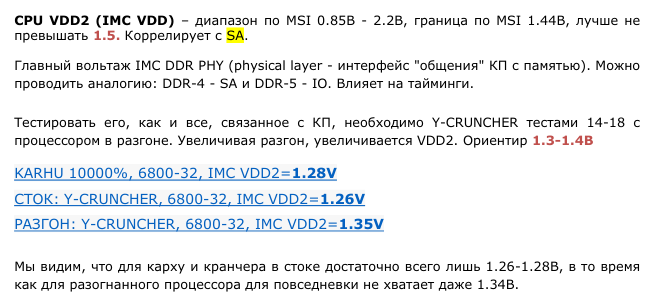

из гайда
CPU VDDQ TX (он же Transmitter на Асусах) – диапазон по MSI не определен, граница 1.45В.
На постоянку лучше не превышать 1.45В. Для всего хватает 1.25-1.4В. Основной вольтаж,
необходимо подбирать. Достаточно не добавить или превысить вольтаж на какие-то 20мВ,
чтобы потерять стабильность системы. Особенно это касается выскоих частот. Та же история
с SA, но погрешность уже может быть 50мВ.
CPU VDD2 - 1.36
Впереди ещё разгон процессора, надеюсь этого напряжения хватит, посему смысла снижения - 0
из гайда
Снимок экрана 2023-05-25 191831.png [ 56.34 КБ | Просмотров: 994 ]
DRAM - 1.42, при 1,41 некоторые тесты не проходит.
DRAM VDDQ - 1.37 - прохождение тестов

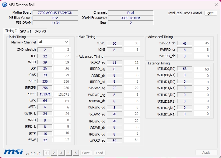

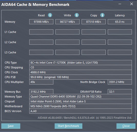

Сравнение результатов:
XMP
G.Skill 6400.jpg [ 69.78 КБ | Просмотров: 994 ]
Manual OC
Снимок экрана 2023-05-25 193504.png [ 156.65 КБ | Просмотров: 994 ]

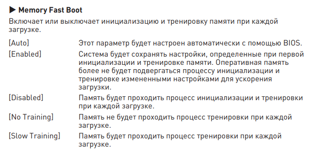

Осталось понять в каком положении оставить опцию что за проблема с Memory Fast Boot
При переводе с положения Disabled в Auto система не может стартануть - https://www.youtube.com/watch?v=A8U4b9gpB-g
Сейчас с третьего раза она всё смогла себя запустить. Я опять выключил компьютер и запустил заново - по кругу ребутается, как на видео и даже с 7-го раза не смогла загрузиться.
Пришлось замыкать контакты clear cmos, входить в полностью стоковый биос и грузить профиль, где память полностью настроена и Memory Fast Boot - Disabled.
Вот человек мне в теме плат Z690 MSI ответил по поводу режимов следующее:
rvspost писал(а):
Auto = Disabled - нормальная тренировка, Enabled - быстрая тренировка, Slow Training - длительная тренировка, No Training - тренировка отключена. Во время настройки памяти тренировка должна быть включена: Disabled. После настройки можно поставить No Training для отключения тренировки - быстрая загрузка, либо Enabled - загрузка на ~10 сек дольше, но надежней. Тренировка проходит до появления сообщений BIOS и на них не влияет.
На платах MSI всегда можно оставлять в Auto. Я выбираю Slow Training и в конце тренировки переключаю в Auto. (с) Пахтунов
Как это объяснить и что с этим делать - я не знаю :?:

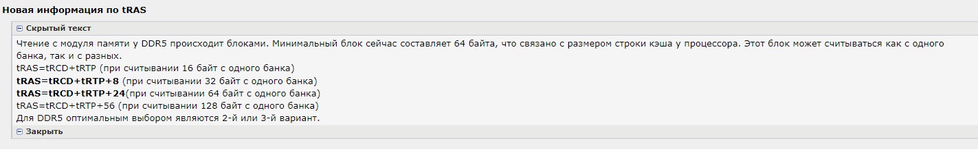

Я конечно сам тут недавно советов просил, особо не шарю, мб поправят, но почему у тебя tRas 58 стоит, если tRAS=tRCD+tRTP. 38+12=50
MSI z790 Edge/13700K/G.Skill 2x16 @6800Cl32/MSI 5070 Ti MLG EDITION
Регистрация: 17.02.2019
В шапке по новой инфе делал.
tras.jpg [ 81.59 КБ | Просмотров: 935 ]
Регистрация: 22.10.2018
MurkLyaMurk писал(а):
Ага, новую инфу упустил, спасибо
У меня на XMP нет двойного старта, на ручном есть..
Пробуй отключить Memory Fast Boot, а именно в положение Disabled
У меня с настроенной в ручную памятью в режиме Auto вообще не может система дойти до загрузки Windows, циклические ребуты. Выше мой пост с ссылкой на видео.
В режиме Enabled первый раз загружалась (проходила процесс инициализации или что там было) долго, второй раз быстро, третий раз быстро. Ну я уже и обрадовался, ага... :super:
А с последующих запусков я опять начал ловить двойные и даже тройные старты !!! :bandhead:
В общем это дичь полная, с настройками по умолчанию, с памятью в ХМР и Memory Fast Boot - Auto (который по умолчанию) время от времени и происходили двойные старты. :facepalm:
А я память видишь ли ринулся в ручную настраивать, уверовав, что ХМР это отстой полный и моё спасение это только ручная настройка всех параметров.
Ну да ладно, память то затюнил, характеристики стали лучше чем из коробки были, в интересном процессе поучаствовал, с интересными людьми пообщался, время потратил значит не зря! :writer:
Единственным рабочим вариантом в своём случае вижу один - Memory Fast Boot = Disabled :?:
Да, долго загружается, но зато всегда( последние дней пять сколько я настройкой памяти занимаюсь) загружается и без двойных-тройных стартов.
Нашёл кстати подробный кое-какой мануал по меню BIOS для Intel 600-й серии MSI http://download.msi.com/archive/mnu_exe ... BIOSru.pdf
Memory Fast Boot
Снимок экрана 2023-05-26 024355.png [ 71.44 КБ | Просмотров: 845 ]
P.S. очень жаль, что MSI Support покинул этот форум, он бы дал прям подробный ответ и даже бы уточнил у инженеров моменты по этой ситуации.
Обращаться же в саппорт через форму сайта это забей, у них отписка одна - двойные старты это нормально!
