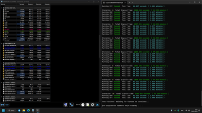

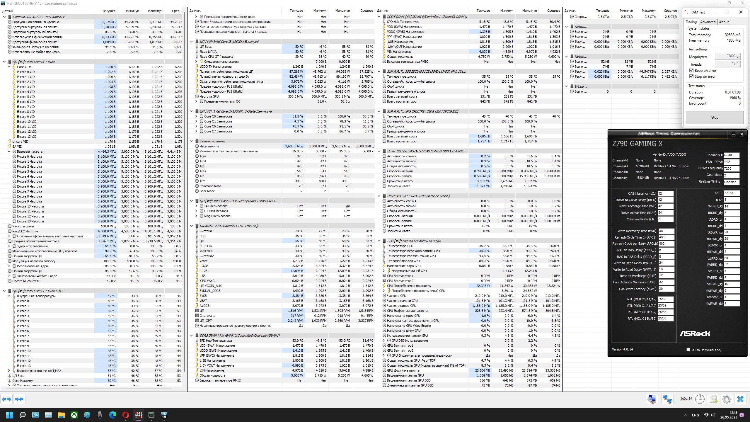

Чат, прошу помощи, ТМ5 экстрим/МТПРО (сутки) проходит без ошибок, решил на днях скачать Karhu и заметил, что через пару часов находит ошибку или просто комп ребутается. Спускал трефи до 65к, ослаблял трфс/трфспб до 560, на плашки добавлял с 1.57->1.585, са подымал 1.30->1.32, вдд тх 1.35->1.37, второй параметр (не помню) 1.40->1.42, перегрева быть не может, темпы ниже чем в других тестах. Ничего не помогло, все равно выходит ошибка, но уже вроде система не уходит в ребут. Куда копать, помогитееее.
new 8000с34-131к-7часов.PNG [ 878.69 КБ | Просмотров: 1134 ]
image-26-05-23-09-27.png [ 1.74 МБ | Просмотров: 1134 ]

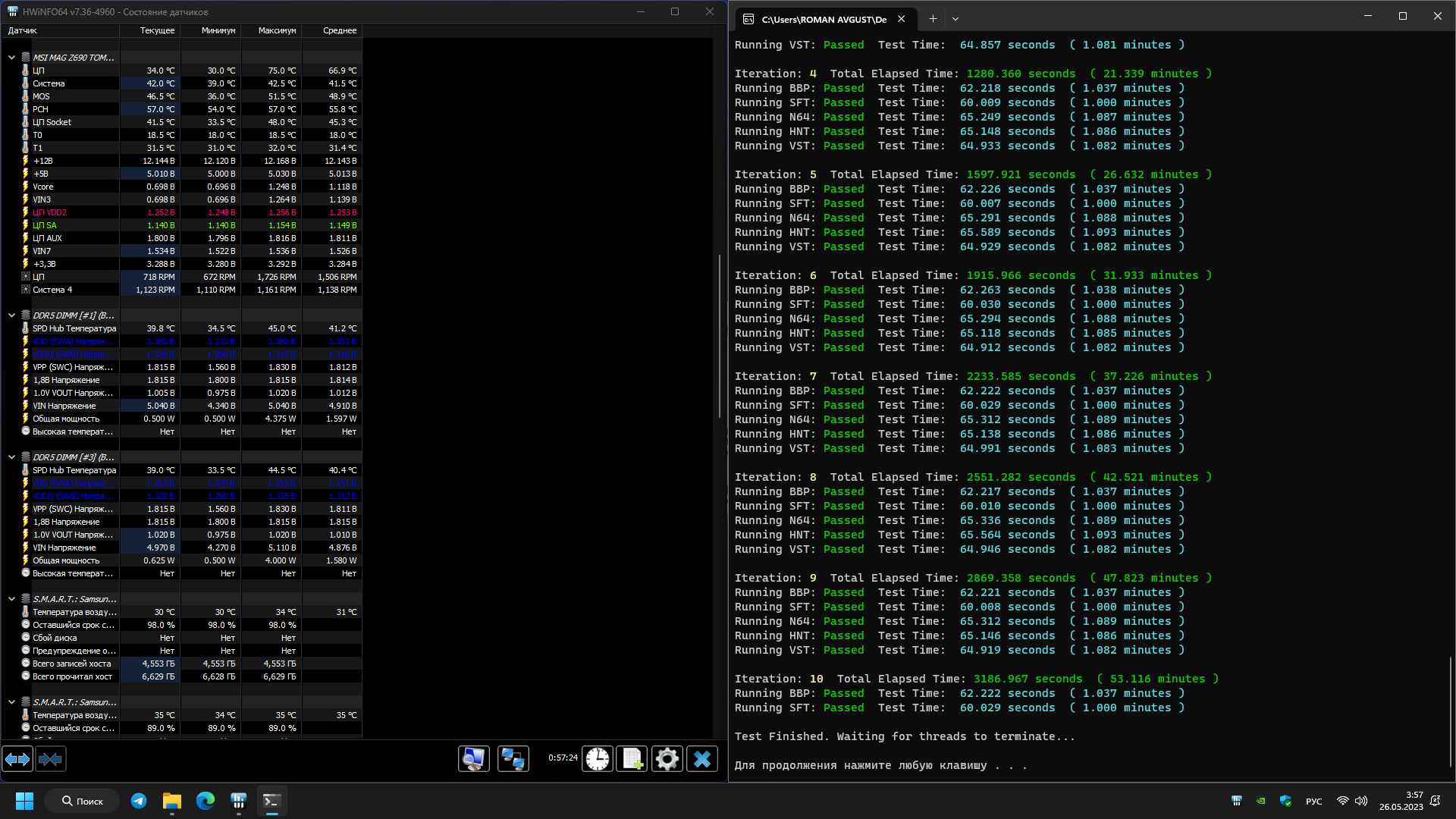

так оставь все тайминги с XMP5600 на 6200 и погляди, а VST гонял?
Проходит и не только VST, а микс тестов
VST.png [ 241.62 КБ | Просмотров: 1133 ]

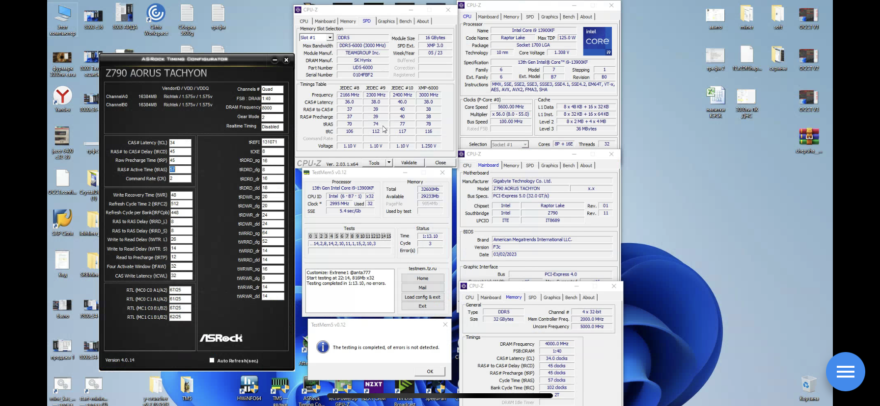

Попробовал 7200Mhz при cl 32.
cpu vvd2 1.320v Hwinfo не показывает почему то. На gigabyte так понимаю rtl крутить смысла нет, так как запуска нету даже при фиксации выставленных материнкой значений.
7200Mhz CL 32 RamTest+HW+ATC - 2.jpg [ 1.25 МБ | Просмотров: 1036 ]
