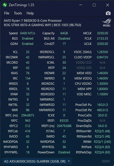

Начал настраивать память, хотел выстроить всю память и потом по каким то мелочам обратиться к форуму. но проблемы встретил уже в самом начале. пока что нащупал первички, но как оказалось что я ошибся. тестируя часами могло быть все ок, но потом запускаешь рандомно тест через пару часов - ошибка пролетит. я поднимал первички и все повторяется вновь. понимаю уже что сам не разберусь наверно. Тестировал экстрим пресетом анты и кранчером fftv4. В играх все отлично, ни разу не вылетало. с температурами все ок, проц не сильно греется, память в тестах еле еле иногда до 44 доходила, но я думаю что это нормальная температура. вообщем в ступоре, куда капнуть хз..

Дайте родной профиль памяти.
Очень странные сопротивления для вашего процессора выставила плата, обычно они совсем другие.
Процессор сейчас в стоке?
А, у вас дуалранки, поэтому настраивайте на 6000 частоту памяти и 2000 fclk.

процессор 5300. без вариантов, только 6000? потому что разница с 6400 есть, я имею в виду в играх. у меня 360 герц моник, поэтому полез в память. каждый фпс выжимаю.

Регистрация: 03.12.2012
anta777 писал(а):
А что вы хотели от дуалранков с частотой 6000?
хотел как и все тут - максимума. особенно когда в "таблице от немцев" видишь что у людей это работает каким то образом. поэтому для меня был логичный вывод, что можно сделать так же.
Куратор темы
Регистрация: 10.06.2011
Если не жалко памяти, процессора, материнки, то можно пробовать:
VSOC=1.30
VDDIO=1.46
VDDP=1.15
И пробовать тестировать, но ваши первички
32-43-43
anta777 писал(а):
Если нежалко памяти, процессора, материнки, то можно пробовать:
VSOC=1.30
VDDIO=1.46
VDDP=1.15
(64/60)*30
(64/60)*40
мне не жалко память от слова совсем. она доставила мне кучу неприятностей, пока я с нее сдирал радиаторы. у меня к ней неприязнь ) а вот проц не хотелось бы убивать, еще походит ) я уже заглянул в эту таблицу, вижу что да, там конские напруги vddio и vsoc. попробую может 6200 покрутить.

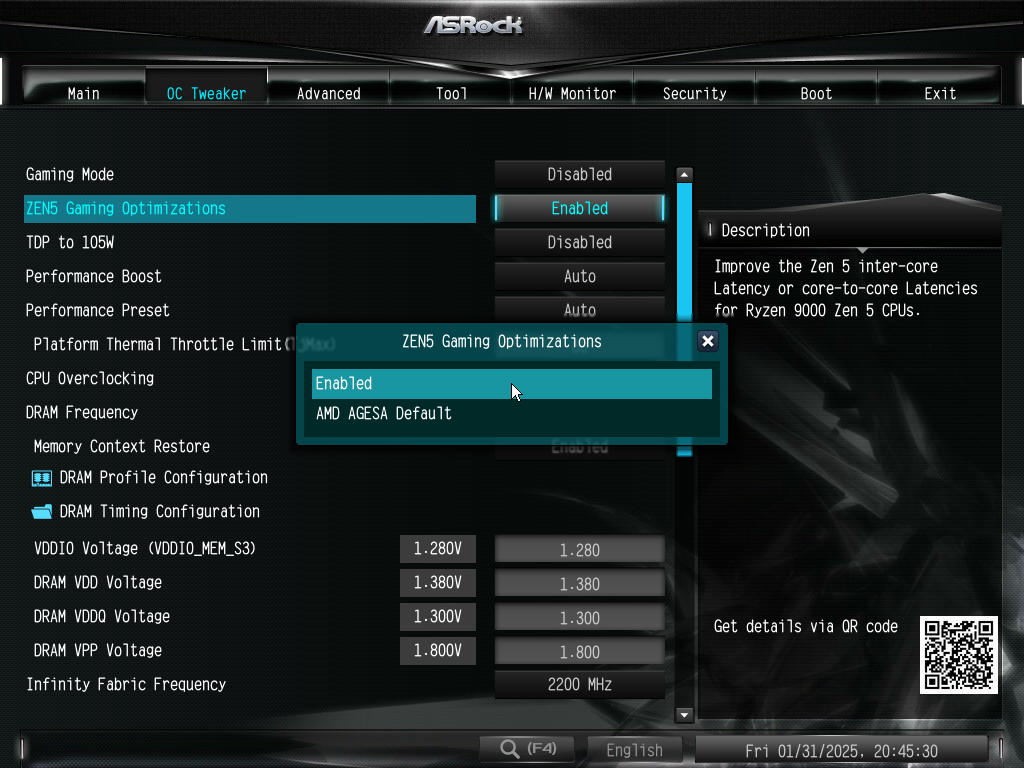

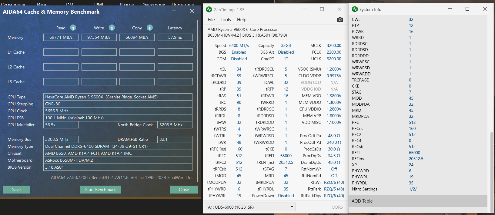

@anta777
Сделал себе пресеты 6000-6200-6400 синхронные и асинхронные с 2200, зачем-то всё это оттестил. В аиде разницы нет, либо в пределах погрешности, а где-то еще посмотреть - не знаю где, игр нет с бенчмарком.
Задержку уменьшает новая фича, вот эта:
bios
250131204530.png [ 600.51 КБ | Просмотров: 3487 ]
Если на других платах задержка нормальная, то оно у них по умолчанию включено? Выглядит каким-то костылём ракальным.
Оставил такой профиль, просто потому что тестил первым и последним.
zentimings
1.png [ 599.61 КБ | Просмотров: 3487 ]
