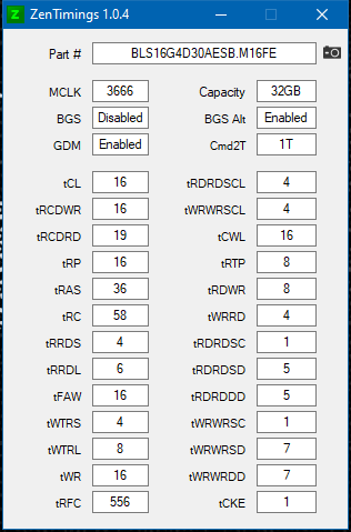

Кароче 3733 не поехало, вообще ни как. Не умею, не могу или где то затык в сборке. Ошибки на первых минутах уже, я сделал наблюдение, что если всё почти верно то ошибки идут в конце после 20 минуты и тут уже реально добиться стабильности, но когда уже в начале то это значит, что вообще настройки кривые и не подходящие.
3666 чутка подшаманил, procODT опустил до 36 и чуть поджал RFC
басы 60-20-20-24, напряжение сейчас наверное с запасом 1.43, но это не точно, может быть даст чуть снизить, позже попробую потрогать напряжение.

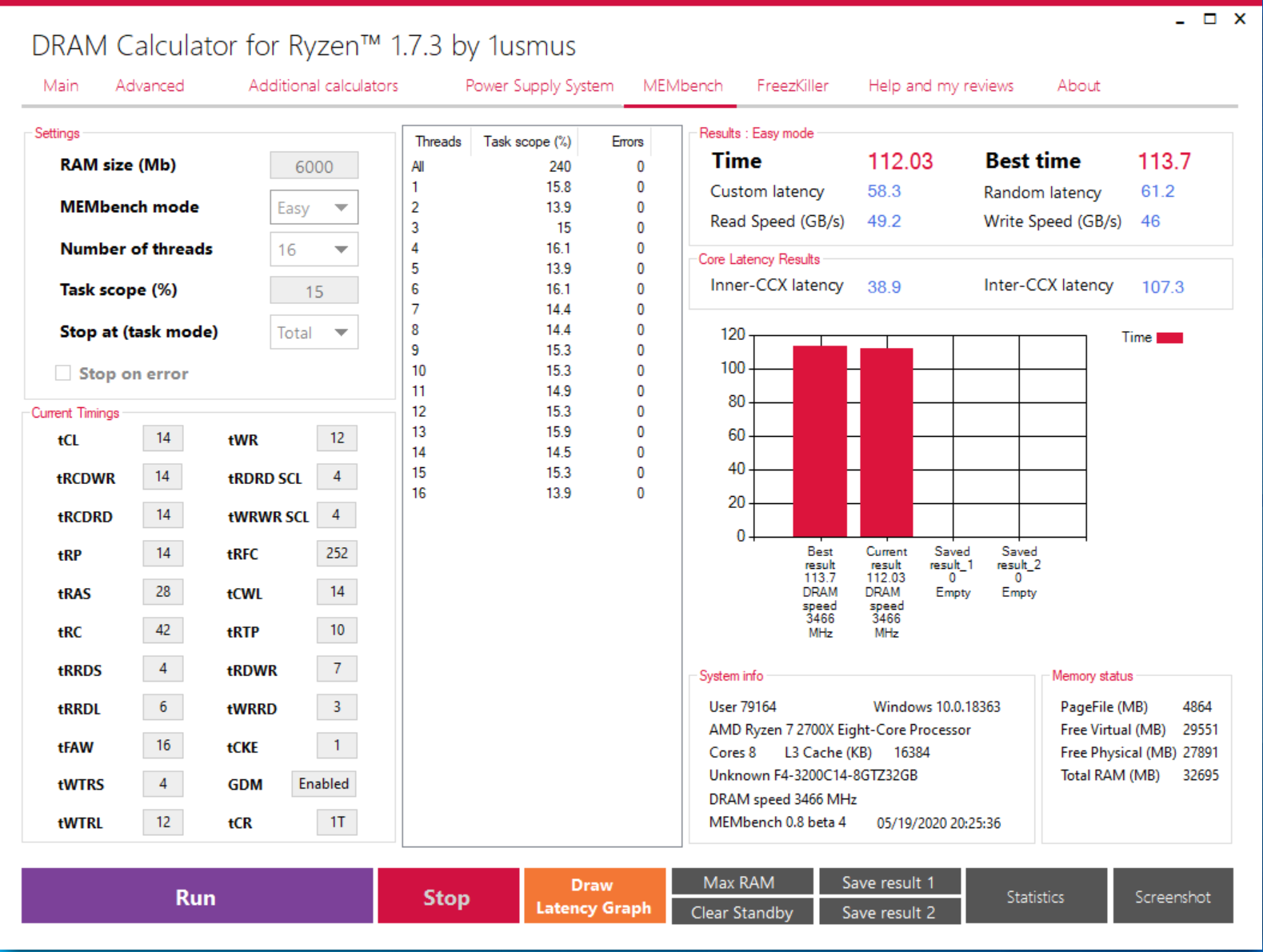

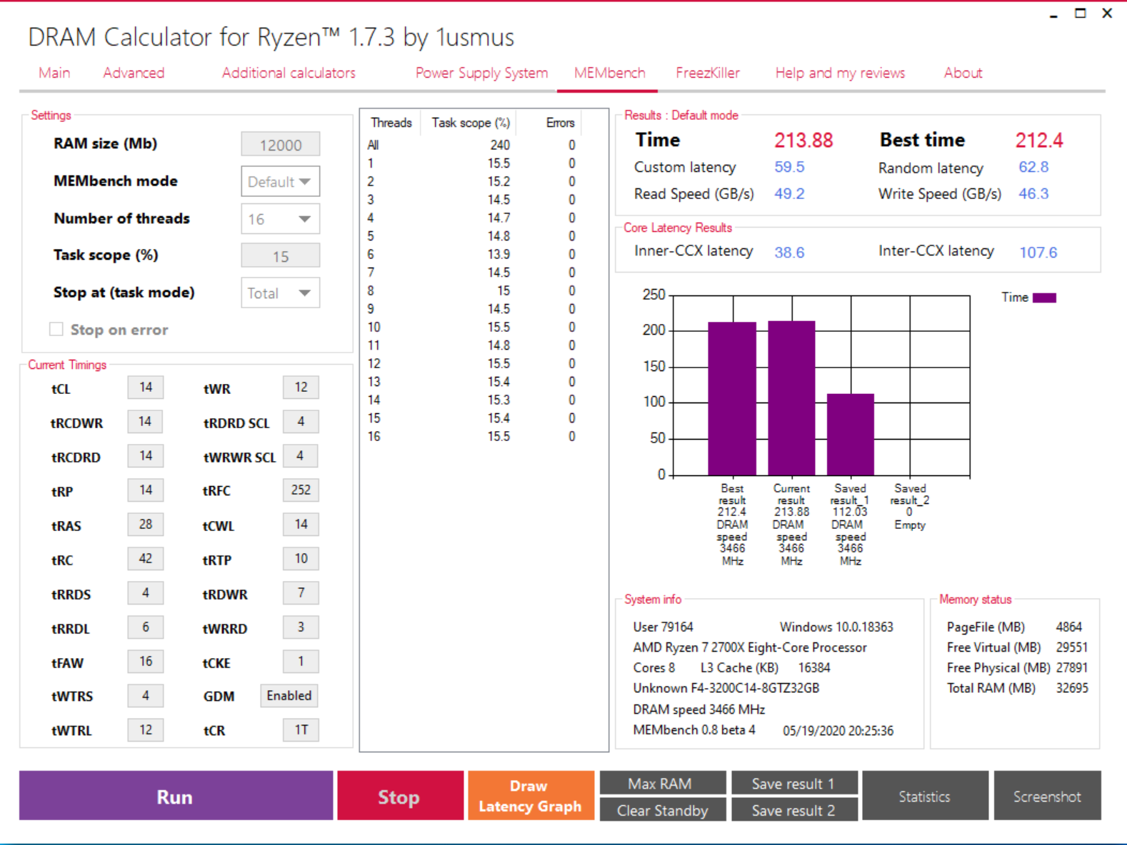

Кто понимает, оцените, пожалуйста, результаты! И почему программа пишет мне чтение 49 Гб/с, запись 46 Гб/с, когда в Аиде 54 и 53 Гб/с соответственно?

Регистрация: 23.06.2019
Там полный рандом с этими замерами. Может спокойно написать либо аномально низкие цифры, либо цифры выше даже теоретического максимума. Я просто игнорю эту инфу. Все вопросы к Юрию.

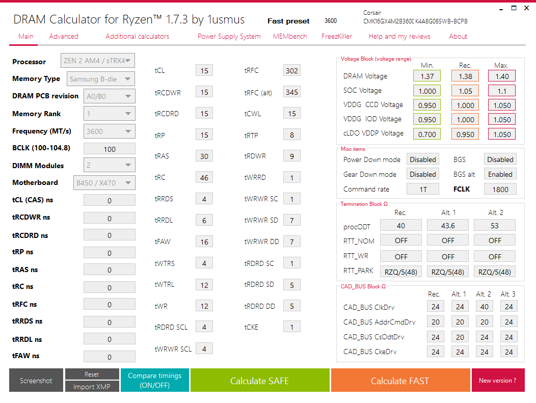

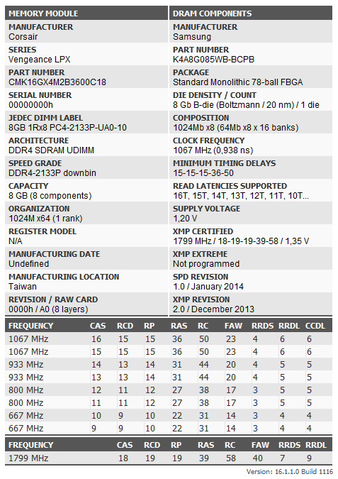

Товарищи, помогите, пожалуйста, советом. Уже давно бьюсь с железками, что в подписи, никак победить не могу) Изначально выставлял память в 3600, все поехало сразу, крутил тайминги, гонял тесты, примерно через неделю комп начал перезагружаться, черный экран, сброс CMOS. Убрал частоту пониже, такое же поведение. Так дошел до 3333, посидел на ней довольно долго и сегодня снова черный экран. Пытаюсь теперь выставить 3600, все Cad Bus и ProcODT перепробовал по кальку и смежные - либо не стартует, либо стартует, может даже в винду зайти и через небольшое время черный экран. Единственное заметил, изменение RttPark до 60 немного увеличило вероятность старта. Я даже пробовал другую память подкинуть, Ballistix из новых, черный экран и на ней меня не покинул. Может у кого-то есть идеи, что не так? Может проц/мать с браком? Биос, кстати, обновлял, AGESA 1.0.0.5.
Какой SoC вольтаж и вольтаж на память ставишь? Есть ли на материнской плате LLC?

Регистрация: 30.03.2017
SOC 1.1 и авто пробовал, LLC есть, на CPU и NB, ставлю 3й уровень на обоих, может попробовать 1й? Это вроде самый жесткий.

У меня упор в контролер памяти. Он и так слабый на Zen +, а его еще 4 модуля грузят. Куплю Ryzen 4000, думаю на этой же материнке 3600 Мгц возьму. Юрий для моего конфига писал потолок в 3533 Мгц в своей статье.

Sensei88 А ты включи мониторинг и тест, и посмотри насколько просаживается SoC в нагрузке.
Очень высокий вольтаж подаешь. Начни с 1.05 В, LLC1, разгон с процессора убери, пусть в Авто работает.
Это очень индивидуальная штука, этот SoC. Мне вот 1.05 не хватает.
