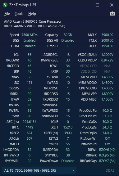

merkanetu писал(а):
Дай скриншот из зентаймингса.
Zen.jpg [ 78.13 КБ | Просмотров: 2085 ]

Riuk писал(а):
Настораживает чтение до 60 макс в аиде при XMP 7800, оно не растёт, хотя знаю, что должно быть выше 100.
Не будет на одночиплетнике чтение выше 100, 70 максимум.

RW писал(а):
Ааа, вот оно как. Теперь буду в курсе. Благодарю, прям спасибо)) продам и куплю двуранг
Для чтения 100+ нужен не двуранг, а 9950Х ))

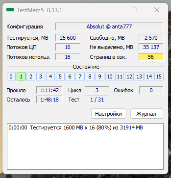

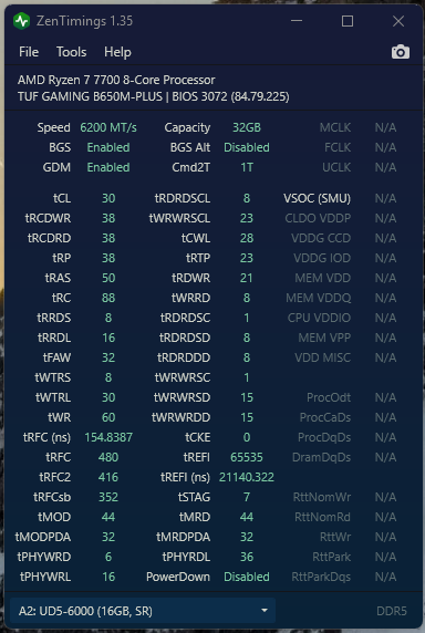

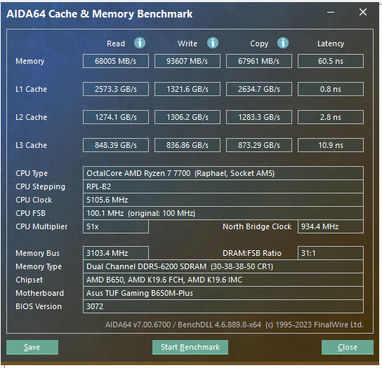

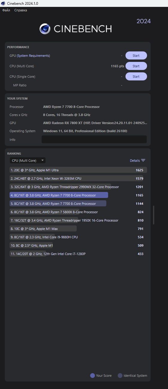

Добрый день всем, разгонял память Team Group DDR5 T-Create Expert 32GB (2x16GB) 6000MHz CL30 (30-36-36-76) 1.35V Black (CTCED532G6000HC30DC0), в TestMem5 0.13.1 проходит два цикла в конфиге Absolut @ anta777 без ошибок и после Cinebench 2024.1.0 все окей, но такое ощущение, что супер редко бывает не весь экран, а например в google chrome вкладки могут моргнуть или вот какие то подобные мелочи в разных приложениях, не подскажите, с чем может быть связано? И хотел спросить норм вот так разогнал память? Почему то ZenTimings_v1.35 не хочет показывать напряжения у меня, хотя античита никакого не включено на компе, так что VSOC 1.25, VDDIO 1.25, MEM VDD 1.39. MEM VDDQ 1.32, MEM VPP 1.8, VDDP 1.1. Сори, что возможно скрины как то коряво залью, просто впервые пишу зд

Куратор темы
Статус: В сети
Регистрация: 10.06.2011
yokai
Кранчером нужно тестировать и тайминги привести в порядок.

Регистрация: 01.02.2025
anta777 писал(а):
yokai
А если не трудно объяснить, что с таймингами не так? Вроде после вашего объяснения и гайда от i2hard настраивал их(
Куратор темы
Статус: В сети
RAS=RCD+RTP
RRDL=8 обычно работает
WR=48
WTRS=4
WTRL=16
RTP=12
SCL=5 или 6
GDM off
WRRD=2
RDWR=14
Нитро какое стоит?
anta777 писал(а):
RAS=RCD+RTP
WR=48
WTRS=4
WTRL=16
RTP=12
SCL=5 или 6
GDM off
WRRD=2
RDWR=14
Нитро какое стоит?
Спасибо, попробую такие выставить и прогнать тесты. Маленько не понял, что такое "нитро"?
anta777 писал(а):
Настройки в биосе.
Сори, что вот так картинки отправляю, не уместились все настройки на 5 фотках.
pred-ok писал(а):
Так я на прошлой или позапрошлой странице точно с такой же памятью возился, постил скрины со всеми настройками, только у меня память похуже попалась(наверное самая плохая, что я видел), первички не тянет. Посмотри скрин и всё по нему выставь, оставь только свои первичные тайминги. А потом уже сюда скрин с зентаймингс запостишь и гуру проверит ошибки :)
Добавлено спустя 3 минуты:
"Настройки в биосе" - это был ответ на вопрос "что за нитро", а ты вывалил скринов без спойлеров :lol: :lol: :lol:
Спасибо большое, буду пробовать) я просто не знал как сделать, чтобы скрины были под спойлерами( у меня просто на 6400 в memtest ошибки начинали почти сразу сыпаться и поэтому на 6200 решил попробовать запустить
Нитро нашел, 2/3/1 стоит.
Куратор темы
Статус: В сети
1-2-1 или 1-2-0 пробуй
