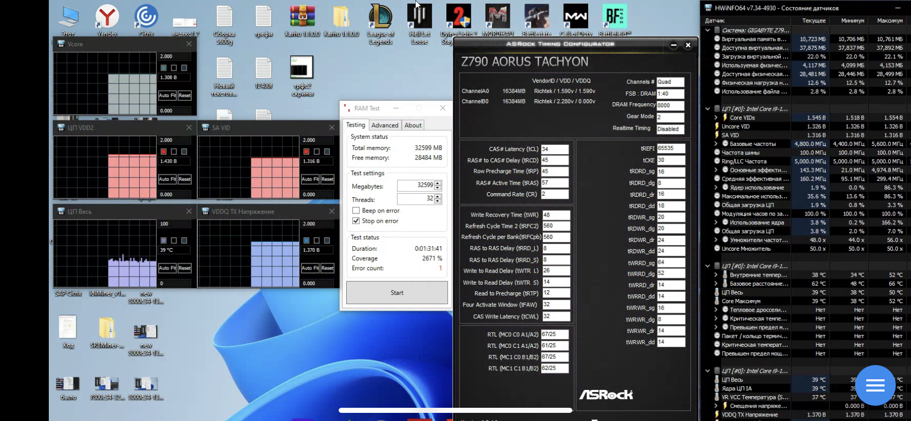

Ничего не помогло, все равно выходит ошибка, но уже вроде система не уходит в ребут.
Попробуй tXP=авто, tCKE=авто.
Не помогло, в чем еще может быть проблема??

Negroni
Rtl попробовать расслабить 62/63.

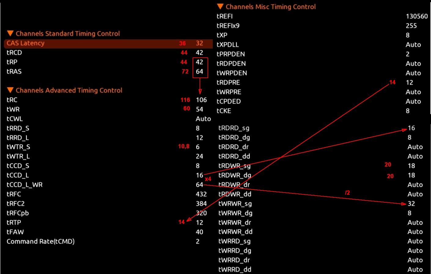

Negroni писал(а):
Не помогло
за стрелочками tccd↓ проследи
32-42-16-32&Giga+2x16M-die@7200_15.jpg [ 219.11 КБ | Просмотров: 1478 ]

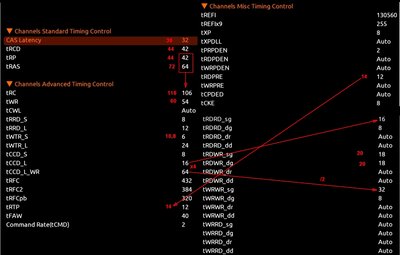

Регистрация: 17.02.2019
anta777 писал(а):
А 19 ?
А при поднятии tCWL ?
Cравнял tCWL с TCL и запустил 18.
Но разве подобное ужатие имеет смысл, жертвую возможной нестабильностью?
rdwr.png [ 49.77 КБ | Просмотров: 1444 ]

Регистрация: 02.05.2020
fly1ngh1gh писал(а):
Negroni
А как на гиге ослабить ртл?
i9-13900kf 5.6/5.0/4.4 1.31v(fix -0.15)
Tachyon z790
T-CREATE EXPERT xmp 6000 32gb| 8000 34-45-57
rtx 3080ti EVGA FTW3 ULTRA
Phanteks enthoo pro 2 tg
Регистрация: 29.12.2014
Фото: 55
На tachyon в ручную никак? Если да, то попробовать поймать на тренировке с понижением вольтажа на драм, так может проскакивать более расслабленный(или неправильный) rtl.
В ручную никак, ок, буду пробовать.

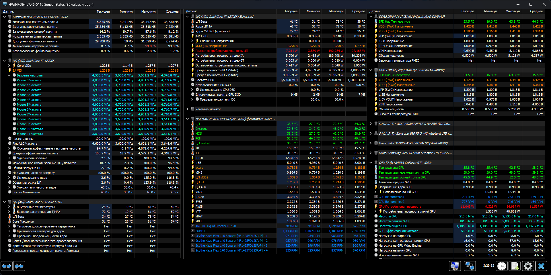

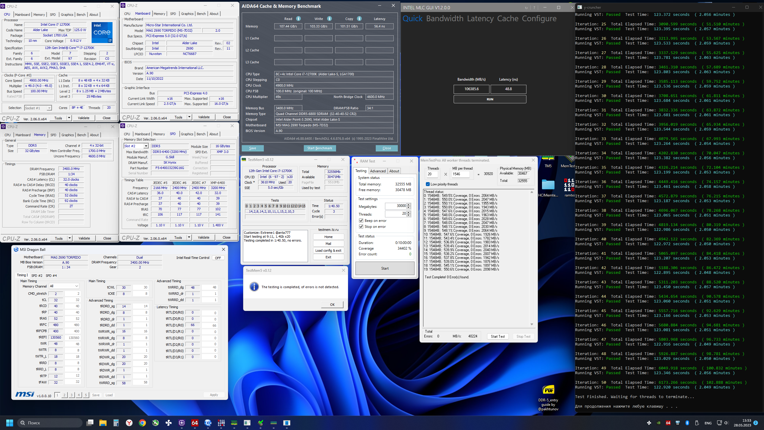

Мое мнение - Memtest 10 Pro, tm5 extreme, y-cruncher, prime95, tarkov, diablo 4, warzone.
i7-12700K
Z690 TORPEDO (биосы: 7D32vA9, 7D32vAA)
G.Skill Trident Z5 F5-6400J3239G16GX2-TZ5RS (A-Die)
базовые тесты + отдельно VST
Base Test.png [ 1.43 МБ | Просмотров: 1225 ]
VST-50.png [ 1.43 МБ | Просмотров: 1225 ]
HWiNFO64
HWiNFO64.png [ 254.01 КБ | Просмотров: 1225 ]
Ну и казалось бы, всё супер, память успешно затюнена, тесты пройдены, можно с довольным лицом пить пиво.
На биосе 7D32vAA у меня так же успешно тесты все проходили, но после перезагрузки они могли уже не проходить. Я решил, что возможно эти относительно свежие биосы не очень хороши для разгона.
Ведь Максим Пахтунов не так давно упоминал DDR-5 на платформе Intel. Статистика разгона, советы, обсуждение результатов. #17972579
Прошил ноябрьский 7D32vA9, сделал все настройки, как были ранее, но заваливался кранчер и карху. Знакомый говорит мол у меня напряжения детские, на тоненького, накинь SA.
Меняю я SA c 1.15 на 1.20, перезагружаюсь и у меня проходит 30 прогонов кранчера VST.
Чтобы исключить совпадение, то делаю еще два ребута и два раза прохожу VST успешно.
Воодушевлённый успехом, мол походу реально напряжение зарешало, делаю последний финт - выключаю систему, обесточиваю полностью от 220 на 15 минут.
Запускаю и стартую 20-ти часовой марафон с серьёзными тестыми и вуаля - они успешно пройдены.
Чтобы поставить точку дай думаю не просто ребут системы сделаю, а вообще на час обесточу.
Обесточил, запустил и вот результаты:

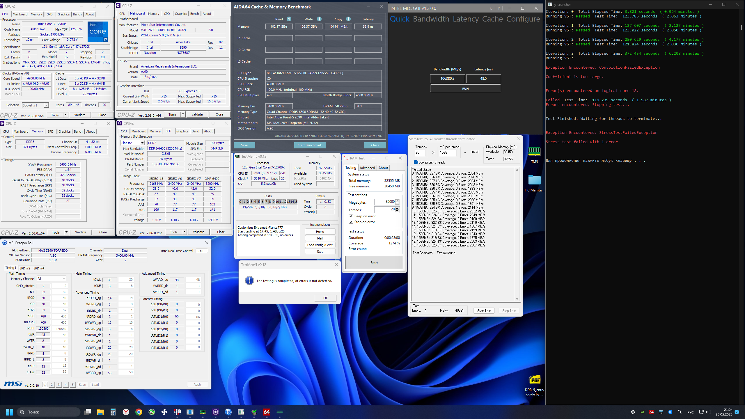

Fail Test.png [ 1.33 МБ | Просмотров: 1225 ]
Fail HWiNFO64.png [ 254.88 КБ | Просмотров: 1225 ]
Что происходит? Никакие абсолютно настройки с моей стороны не изменялись в биосе.
Единственное различие в настройках по сравнению с настройками камрадов это пункт Memory Fast Boot.
Максим рекомендует его держать в Auto, Eyemoon так же держит его в Auto.
У меня он всегда в положении Disabled и никаких проблем с запуском системы нет.
на биосе 7D32vAA
Но стоит поставить в Auto и будет не старт https://www.youtube.com/watch?v=A8U4b9gpB-g
В режиме Enabled первый раз загружалась (проходила процесс инициализации или что там было) долго, второй раз быстро, третий раз быстро. Ну я уже и обрадовался, ага...
А с последующих запусков я опять начал ловить двойные и даже тройные старты !!!
Единственным рабочим вариантом в своём случае вижу один - Memory Fast Boot = Disabled
На 7D32vA9 настройку с Disabled так и не менял.
Вся история с разгоном (с ручной настройкой памяти) началась с того, что на ХМР иногда проскакивали двойные старты системы и я решил руками настроить.
Memory Fast Boot кстати по дефолту установлен на Auto
Но колупаюсь я уже более недели и у меня всё больше возникает вопросов и я как-то устал от этих ковыряний и суточных тестов.
Либо я найду в ближайшие дни решение, либо память выставлю на Авито и возвращаюсь на свой старый комплект 16 ГБ, который ежедневно отпахал в ХМР в течении 8 месяцев и 0 случаев двойного старта.
Вообще обидно просрать столько времени, хлопать в ладоши радуясь успешной настройке, прохождению тестов и в итоге обосраться.
Если кто знает решение ситуации, логическое объяснение - поделитесь пожалуйста информацией.
Куратор темы
Статус: В сети
Регистрация: 10.06.2011
Оставить все настройки, но снизить частоту памяти до 6400 или 6600.
Я солидарен с anta777 , нужно снижать частоту памяти на 1 или 2 шага.
Я сам с этим боролся на ЕЖЕ, пока не пересел на Юнифи.
Мог часами гонять тесты, а на следующий день ловил вылеты в играх, тестировал и ошибки были сразу. Несколько недель мучений, подборов биосов и напруг только отбили все желание продолжать. Сменил материнку и на том же железе 6800 стабильных вместо 6666 относительно стабильных.
Сейчас я еще считаю, что возможно повышение CL могло помочь, т к нагрузка на контроллер будет меньше и возможно будет стабильность.

MurkLyaMurk писал(а):
А я вернулся к тому, что я полный нуб и где-то допустил ошибку
как я выше написал - или частоту на 1-2 шага или СL на 2 вниз и перепроверять.
Я в Одиссее и всех последних АС ловил статтеры из-за кривого RAS)

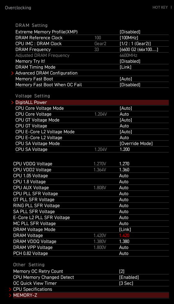

Решил со сменой частоты ещё сменить Memory Fast Boot с положения Disabled на Auto.
6600.png [ 171.04 КБ | Просмотров: 1158 ]
И очень рад, что система успешно стартовала с этой настройкой. Несколько раз перезагрузил, выключил, опять включил - стартует с положением Auto, как у нормальных людей.
А раньше у меня только в положении Disabled старт был всегда, в остальных случаях либо сразу не запуск, либо через пару раз и опять не запуск.
Мне не сложно подождать лишние 5 секунд в положении Disable, но это ведь каждый раз идёт тренировка и как мне сказали может выпасть кривая, на которой тесты не будет проходить.
Возможно у меня так и было. Я не гонюсь за этими +200 мгц, мне 6600 с головой и даже по сотке на каждый параметр сохранились показатели
Вот-вот, я прям уже начал не то что гореть, а перегорать и опускать руки.
Перепрошивка биосов и подбор параметров это конечно добавляет опыта, но вот такие забеги по 20 часов тестов, один из которых Карха на 10 часов и после ребута всё к чертям под хвост - это очень демотивирует.
Да-да, если 6600 с этими параметрами будет работать всегда стабильно, то всё было не зря!
