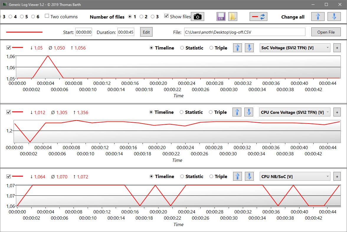

Не так долго пришлось ждать, только что, в простое, сам перезагрузился 3 раза с небольшими паузами. По логу HwInfo Soc в момент отключения был 1.05, просмотрел остальные параметры, просадок не было. И пока больше не перезагружается.

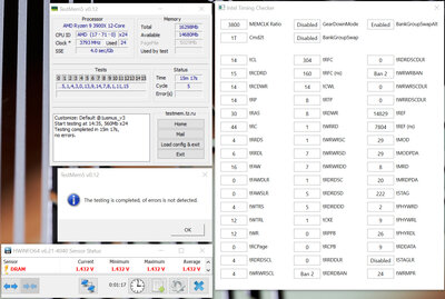

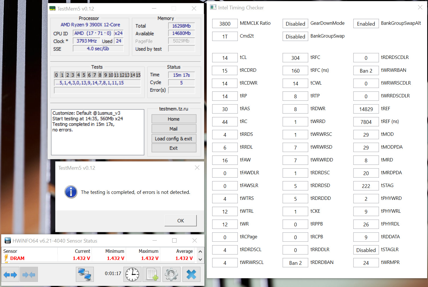

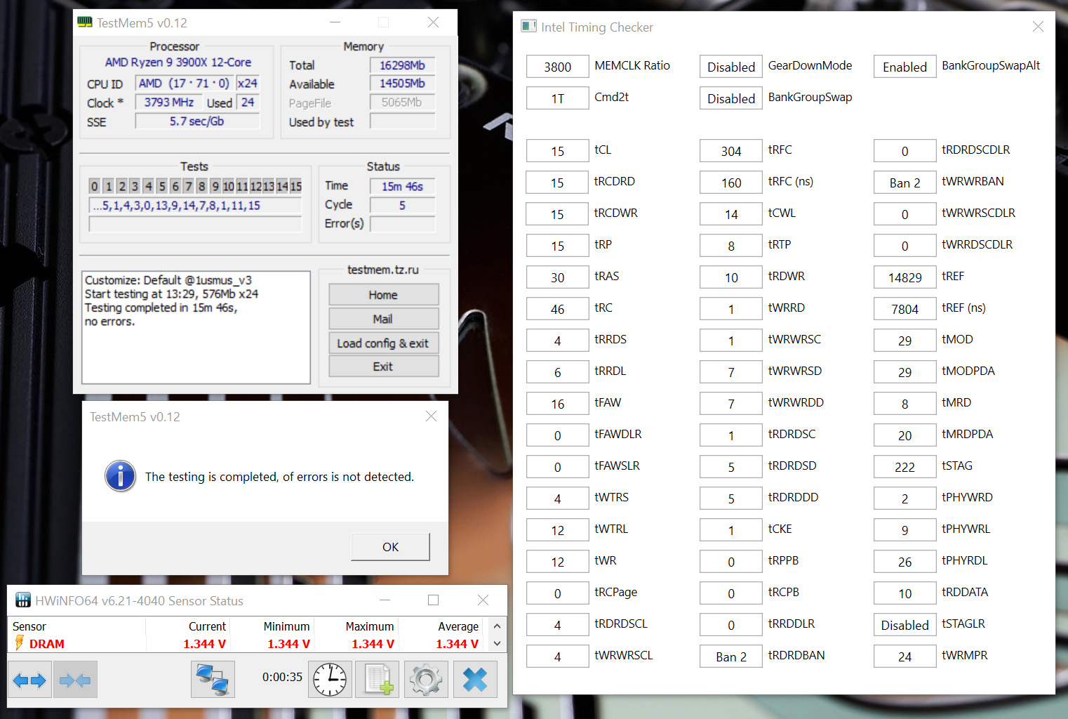

Добрый день. Коллеги, все тесты проходит. Кроме 20 циклов конфига от Anta777. В конце появляется 1-2 ошибки. Я полагаю из за перегрева. Прошу вас показать или указать на ошибки в текущих таймингах. 32гб 2 плашки А2 B2. Текущие тайминги работают без ошибок (за исключением после прогрева указанного выше) прайм95 час, линпак 20 циклов, все без ошибок. Спасибо заранее за помощь, если нужны еще доп.данные пишите какие - скину.
P.S. xyligano очень хотелось бы получить комментарии по моему случаю и от тебя тоже. Мне нравится как ты рассуждаешь, а также запас информационных знаний по тематике. Молодец.
