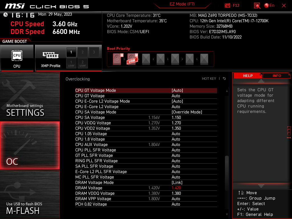

Снимок экрана 2023-05-29 133956.png [ 252.45 КБ | Просмотров: 911 ]
anta777 писал(а):
CPU VDDQ (TX)=min (1.1V-1.2V), можно и 1.25V
Я изначально поставил 1,27 и это будет последний вольтаж, который стоит крутить по причине его глобального влияния на стабильность.
Честно говоря я не понимаю, что мне даст допустим снижение с 1.27 на 1.25 :?:

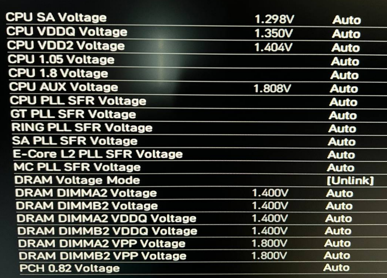

Каждый раз, когда я думаю, что слишком высокое напряжение ставлю (ну в моём случае для частоты 6600), то сразу же смотрю вот это фото
Снимок экрана 2023-05-29 134520.png [ 1.4 МБ | Просмотров: 912 ]
Такие вольтажи проставляет МП для ХМР профиля 6400.
Вот и получается, что частоты делаешь +200, а вольтажи проставляешь ниже (кроме DRAM VDD).
Разгон и андервольтинг, 2 в 1 :-)

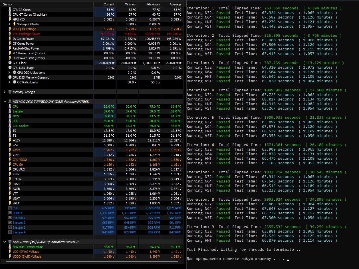

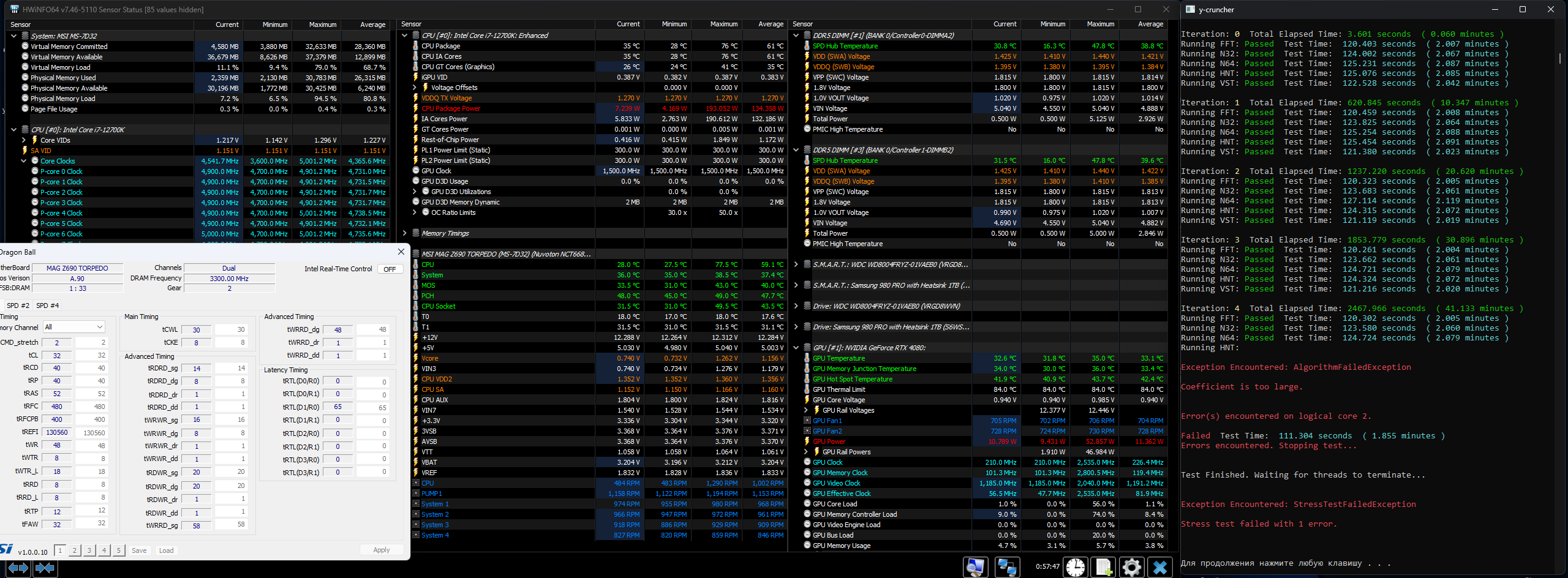

HWiNFO + MSI Dragon Ball + Y-CRUNCHER (FFT+N32+N64+HNT+VST)
Снимок экрана 2023-05-29 161130.png [ 432.64 КБ | Просмотров: 832 ]
Напряжения в BIOS
MSI_SnapShot.png [ 277.08 КБ | Просмотров: 832 ]
xalexiv писал(а):
Не так, HNT это "Mixed Workload" (смешанная рабочая нагрузка), смесь команд процессора SSE и AVX.
А я то раньше его и не гонял в таком составе и с такой продолжительностью DDR-5 на платформе Intel. Статистика разгона, советы, обсуждение результатов. #17973653
Сейчас же ошибка именно в нём.
anta777 писал(а):
стоковый цикл тестов y-cruncher не менее 10-15 проходов со временем каждого теста 40-60сек (можно ограничиться VST 20-30 проходов).
Сегодня ранее запускал 11-19 тесты (все получается) в кранчере, продолжительностью 60 секунд каждый, 10 итераций = успешно.
Как на 100% стабилизировать память на детской частоте 6600 то?
Крутить с таймингами я так понимаю уже нечего, всё там оптимально.
Остаются только напряжения. Чего-кого-куда? :?:
