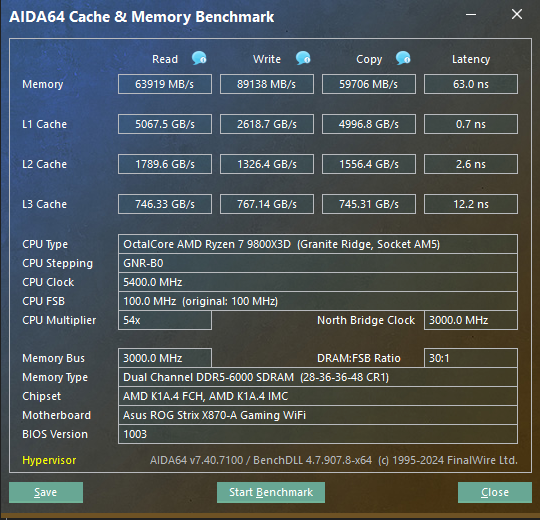

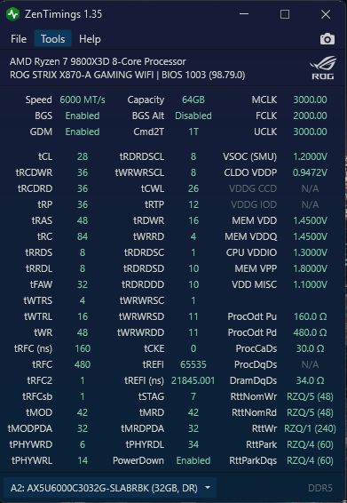

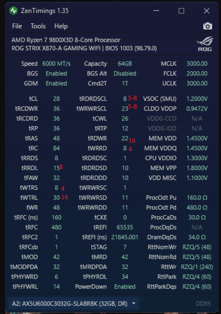

Добрый день, подскажите пожалуйста, что-то менять еще нужно? По тестам система стабильна.
ZenTimings_Screenshot.png [ 35.56 КБ | Просмотров: 1909 ]
Регистрация: 09.09.2012
Не обязательно. Можешь попробовать FCLK выше, вплоть до 2200
