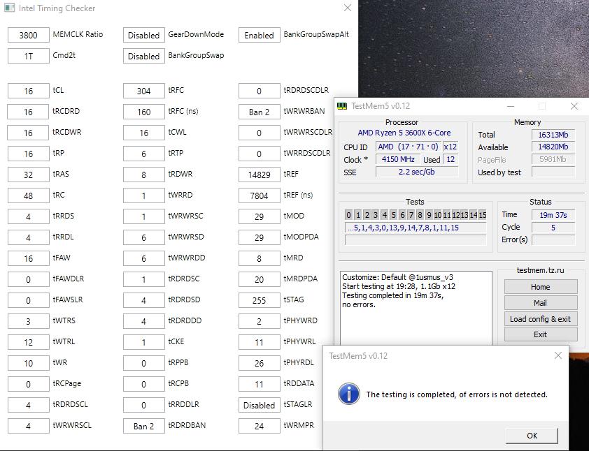

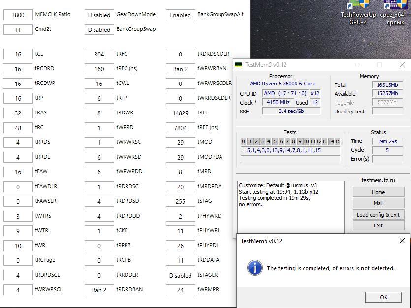

Регистрация: 18.04.2014
Фото: 23
anta777 ;)
1.jpg [ 91.58 КБ | Просмотров: 1479 ]
2.jpg [ 93.54 КБ | Просмотров: 1479 ]
1. 5950x c8hw bdie 6800xt, 6900xt
