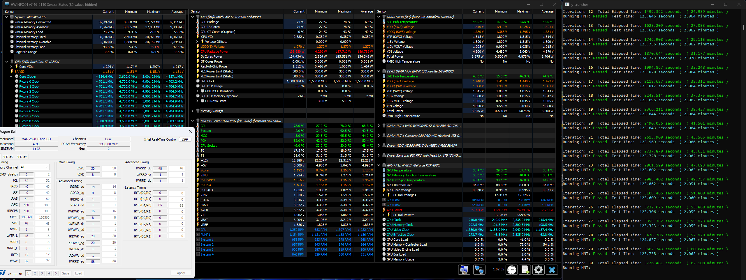

Снимок экрана 2023-05-29 193104.png [ 461.08 КБ | Просмотров: 1563 ]
Не менялось ничего, ни тайминги, ни напряжения, ни температуры.
Прохождение тестов вообще какой то полный рандом :facepalm:
Ну и что мне делать? Возвращаться на полный сток (нет, это не JEDEC 4800), на ХМР и жить с иногда случающимися двойными стартами?
Хотя я не уверен, что система будет проходить все тесты на ХМР профиле, ведь это же разгон, заводской, типо универсальный.
Меня во всей этой истории больше всего убивает рандомность прохождения тестов. :bandhead:
Захотел прошёл, на улице дождик начался и не прошёл.
Ну как я должен протестировать стабильность ручных настроек?

pakhtunov писал(а):
GKVV писал(а):
pakhtunov писал(а):
Надо в гайд добавить инфу как пользоваться пэйнтом и win+shift+s :D У людей топовые конфиги, а они, млин, экран фоткают :lol: Про 10 часов VST промолчу. Даже Саша odvolk10 так не делает :crazy: :D Модно что ли...
Это жена сфоткала, когда я утром ушел на работу, забив на комп, и отправила мне эту фотку с вопросом: в комнате уже 31 градус, долго твой комп еще будет жарить?))) это было 400вт на проце😂
Да я понял, что это рофл) Не парься) Моя также делает :lol: Но я ее научил принтскрин юзать :D
Она кстати пыталась заскринить и через браузер мне отправить)) но кранчер сильно душит комп, устала ждать пока откроется и решила фотку сделать))
