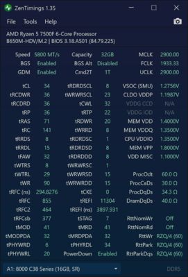

Здравствуйте может кто подскажет по настройкам проц Ryzen 7500f память взял viper extrem 5 8000
Память в стоке работает на 5200 тайминги 34 32 32 71 выше частоты не могу никак взять
3 xmp профиля запускаются работают но не стабильно
Хотелось бы 6200 но никак не могу и напряжение менял и тайминги
Мать asrock hdvm2
Была такая конфа год. Вот сохранились настройки под память, поверенные многочасовыми тестами и временем. Сейчас мать дороже в 2 раза. Интересно, что когда начал настраивать память, то нихрена не шли настройки, те которые тут кидали, а эти пошли на новой матери. Наверное зависит ещё от КП проца, бренда памяти.
#77 #77
Добавлено спустя 28 минут 9 секунд:
Вот на новой матери PRO B650-A WIFI , типа обновленная версии MSI MAG B650 TOMAHAWK. Все идентичное, только разница в нескольких мелочах. Томагавку больше 2 лет, а эту выпустили летом. Наконец-то удалось снизить tRFC до 384 на 6400. Нитро 1/2/0 уже не идёт, на asrock hdvm2 брало 1/2/0. Тут ещё наверное память не самый топ для разгона китайский Kingbank. Чипы хоть и hyniх a-die, но сам контроллер явно у китайцев дешман, а от него тоже зависит успешный разгон
получилось только так 5800 выше бсоды
ZenTimings_Screenshot_28977762.4571815.png [ 144.38 КБ | Просмотров: 5014 ]
ASRock b650m-hdv/m2 ryzen 7700 drr5 32gb viper extrem 8000 (5800mhz cl28) Bequit 750w ssd 1tb adata RTX 5060ti16

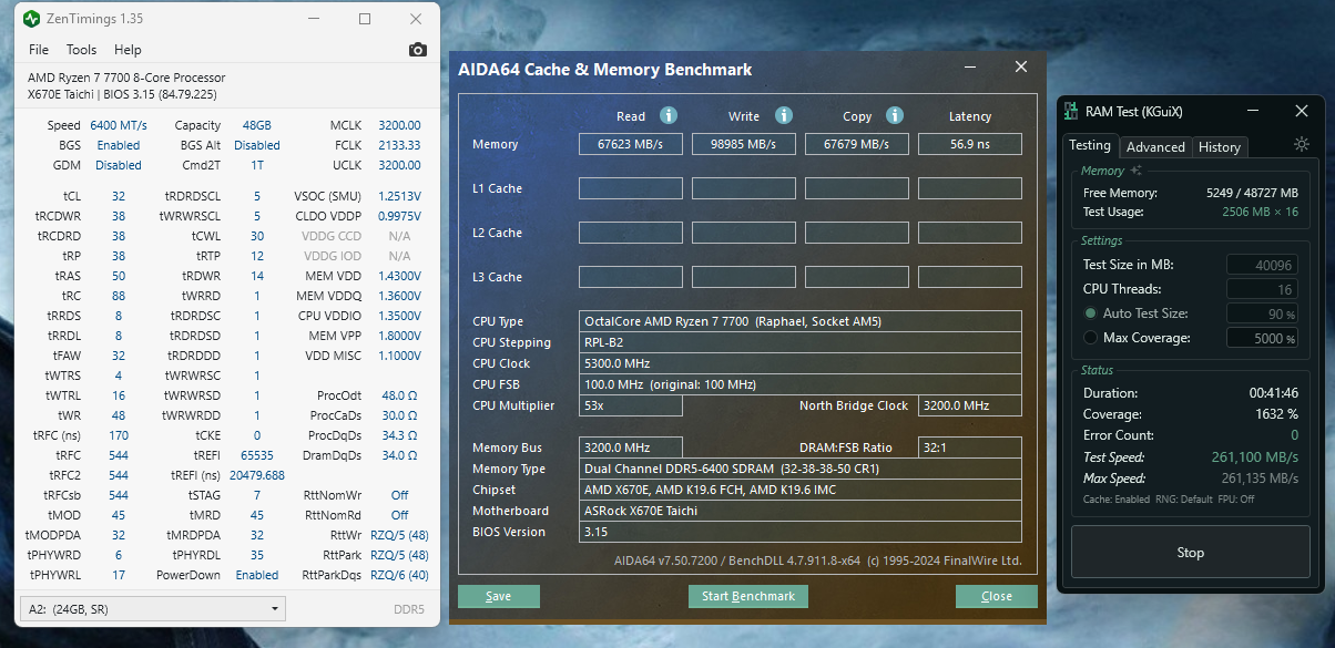

Внес советы, прогнал тесты, вроде чуть получше стало, ошибок нет, больше я так понял нечего жать? трфс 512 не едет, 544 гуд
Знімок екрана 2025-02-04 143252.png [ 495.86 КБ | Просмотров: 5007 ]
270K Plus, Z890A Strix, 2x24 Kingbank 8000c36, 9070XT XFX Quicksilver, Cougar Uniface White, 850W Strix, Termalright Frozen Infinity 360
Снижай tRFC по 8.
Пробуй 520/528/536

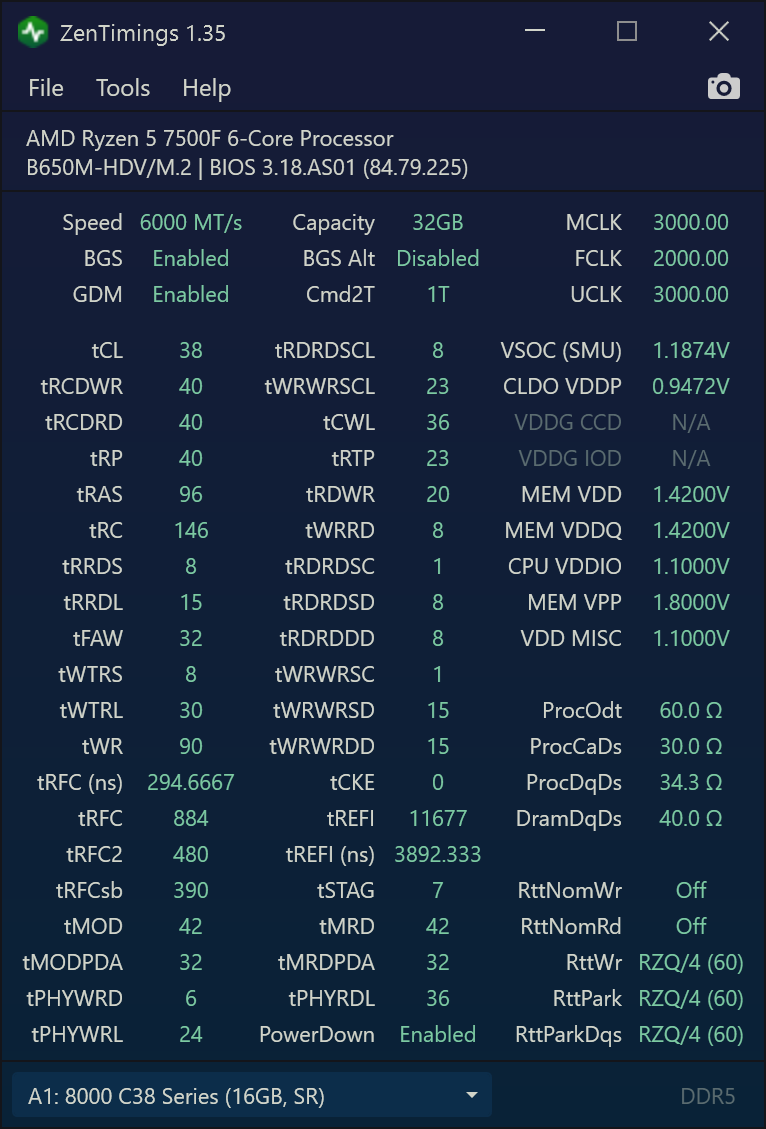

Регистрация: 15.07.2023
anta777 писал(а):
Так он 6000 не может завести, какие 8000?
только так смог запустить все тормозит нестабильна сиситема
6000.png [ 145.65 КБ | Просмотров: 4877 ]
Куратор темы
Регистрация: 10.06.2011
А почему напряжение vddio 1.10 ?
Я же писал поставить все напряжения, кроме памяти, в авто.
TableDRAM(simple+обычная) bit.ly/3rTIBLv bit.ly/32WnkTU
Tm5(ddr4/5) bit.ly/2Oe8R00 bit.ly/2H9jIZH bit.ly/2MUvl6n bit.ly/3wedj8U bit.ly/3STH2wx
Vddio не ставится авто vpp тоже
