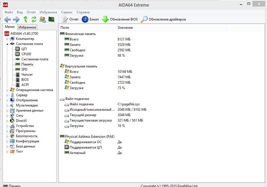

Регистрация: 15.10.2004
Den789 писал(а):
Pagefile используется 11000 Мб
а где вы смотрите? Может скрин покажете? И какая ОС? И что значит "раздувает"? Он не безразмерный и имеет ограниченный объем. У вас сколько установлен объем? Восьмерка, например, по умолчанию не создаст подкачку больше объема оперативки (по моему там 1:1, но не больше - точно, может меньше).
Ну и еще один момент, 11000мб это именно своп или это виртуальная память? Потому что виртуальная это оперативка+подкачка вместе. А уж как винда распределяет нагрузку и что скидывает на винч - это сугубо ее внутренние алгоритмы (там несколько критериев для сброса файлов в своп, и кроме времени последнего запроса их еще несколько имеется).
Может у вас 11000 это как раз загрузка виртуальной памяти?
Добавлено спустя 7 минут 8 секунд:
Кстати по поводу игр и актуальности объема более 8-ми гигов, насколько я смотрел тесты последних игрушек они все еще не занимают в памяти более 8-ми гигов...та же гта 5 - что-то в районе 5 гигов, или чуть больше. Естественно если у нас до загрузки игры в памяти много барахла - оно всё отправится на винч, это нормально. То есть если мы хотим одновременно играть в игру и выполнять еще какое-то ресурсоемкое приложение, то да, 8 гигов может быть мало, но для игр их должно хватить.
Тот же ссд кстати довольно шустро вернет данные из свопа в память после закрытия игры (браузер, например), если они были туда отправлены ввиду недостаточного объема памяти.
Я вот сейчас в аиде глянул (запущен браузер с полсотней вкладок и игра одна не особо требовательная) загрузка оперативки 5.5 гигов (почти ка к ваши 6). Загрузка свопа как была до загрузки игры 300 метров - так и осталась. Пиковая 500.
Выглядит это так (обратите внимание на объем занимаемой виртуальной памяти, она учитывает еще и ту инфу которая закэширована суперфетчем, то есть эта область как бы свободна, но пока не требуется ее занять она отдана под кэш):
виртуал.JPG [ 84.65 КБ | Просмотров: 1118 ]
Последний раз редактировалось KT 21.08.2016 20:33, всего редактировалось 3 раз(а).
Den789
Вот что показывает афтербернер при тех же данных в памяти что и на скрине в аида выше:
виртуалмси.JPG [ 38.74 КБ | Просмотров: 1117 ]
Регистрация: 09.10.2006
Синхрофазотрон писал(а):
Например Corsair XMS3 есть 2 планки по 4 Гб в комплекте, или отдельно по 4 Гб.
Тамминги у меня 7-7-7-20
то есть это не файл подкачки а как раз виртуалка (объем занятой ОЗУ+объем кэшированных данных в озу) Возможно в вашем случае кэш был сброшен виндой на винч и его считает тоже.
Попробуйте установить максимальный объем подкачки гигов 6 и посмотреть как будет. Я думаю хватит. И винда не будет наглеть с кидывая всякую ненужную шелуху на винч (кэш).
Ну и гляньте что там аида показывает при этом. А то что так гадать.
