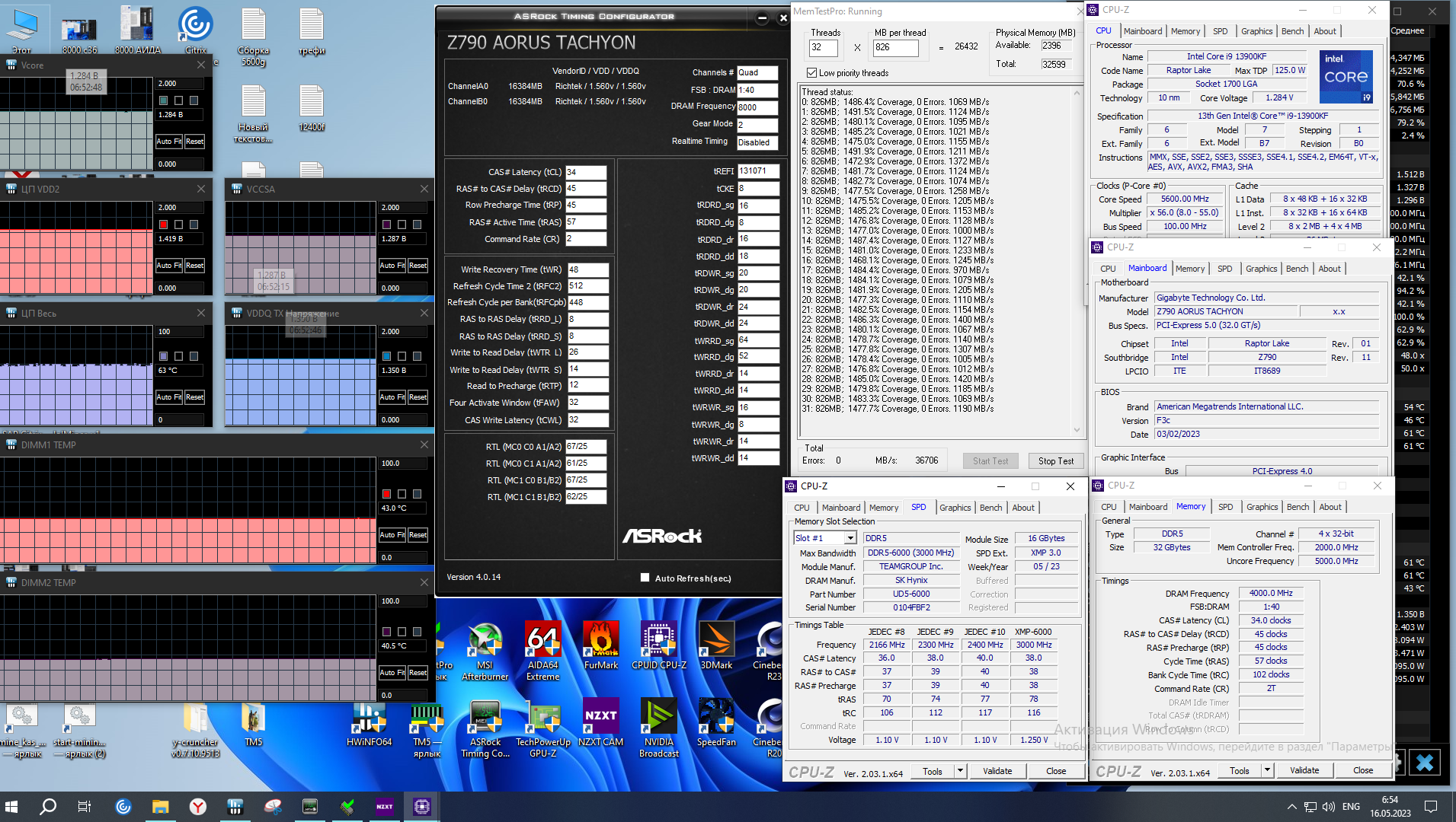

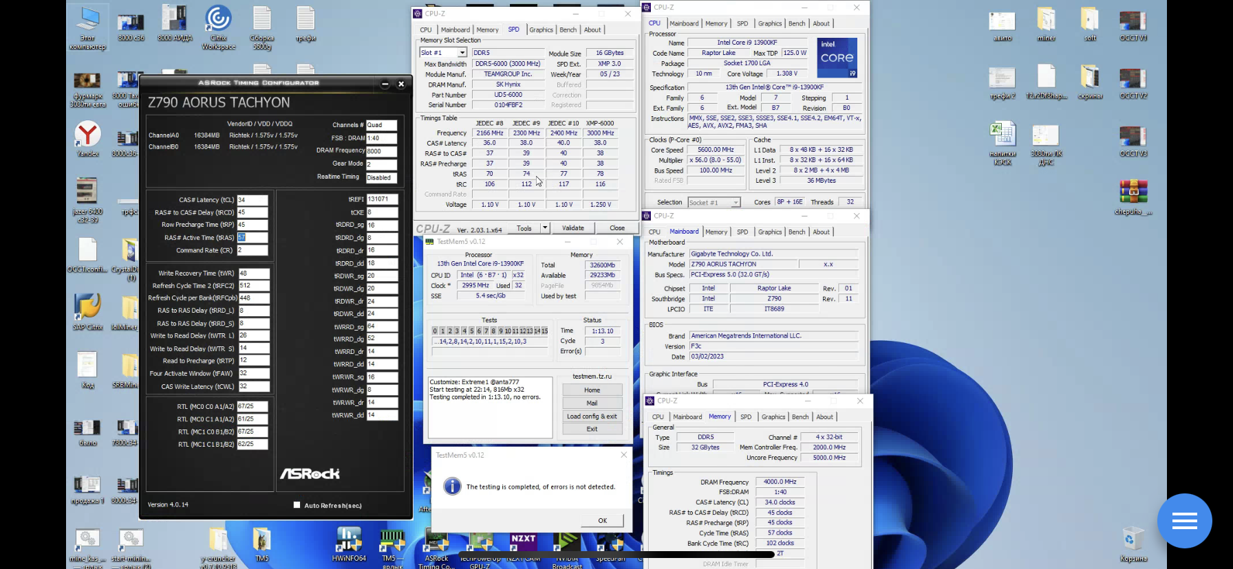

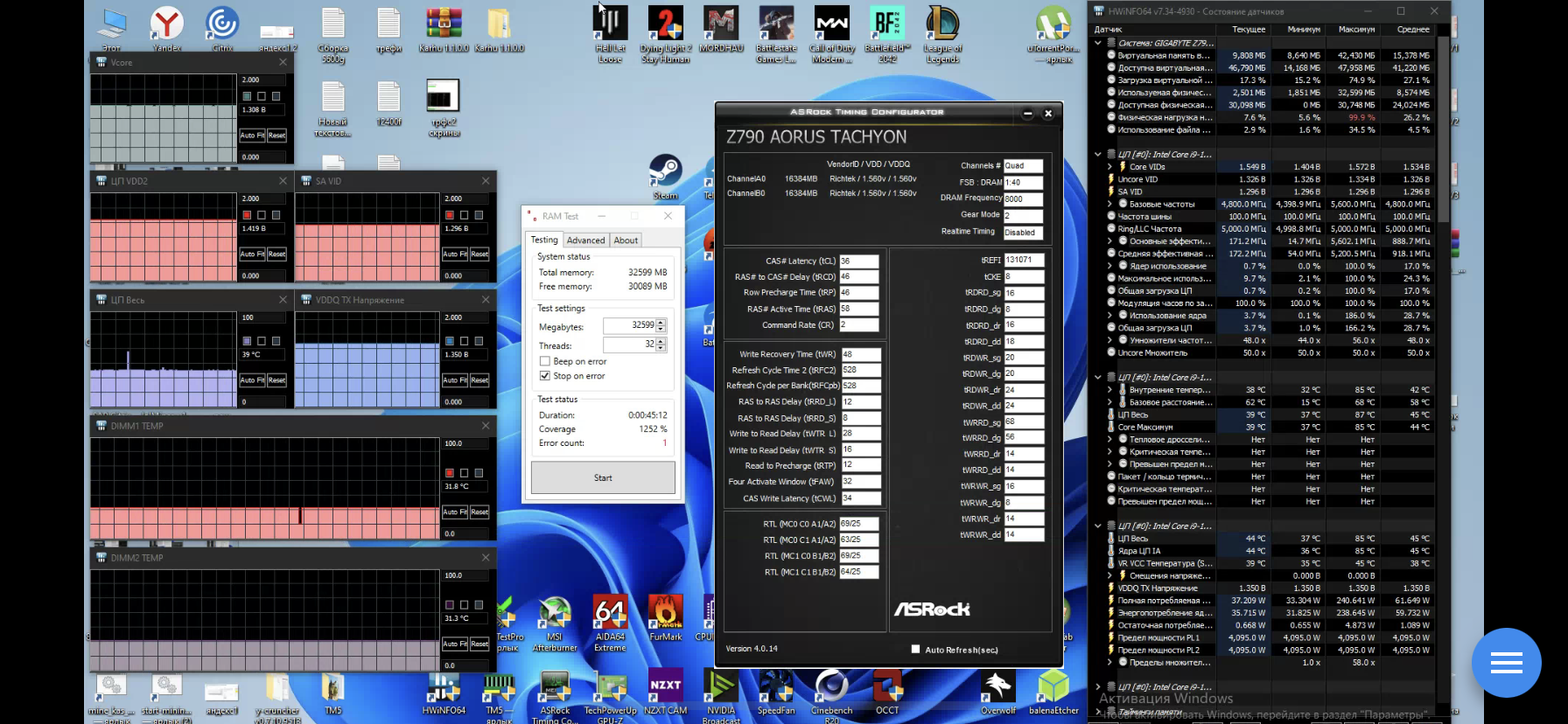

Ранее уже писал о своей проблеме ловлю ошибку в тесте Karhu при этом в ТМ экстрим/ТМ7 (сутки) ошибок нет. Пробовал ослабить ртл, на гиге в ручную никак даже с понижением вольтажа, пришлось поднять тайминги для повышения ртл (вместо 34-45-57), также пробовал ТСКЕ/ТХП в авто, занижал трефи до 32к, повышал ТРФС/ТРФСпб, ничего не помогло. Что на сл34, что на сл36 ошибка в кархе! ВДД пробовал до 1.59, SA до 1.32, vddq/tx до 1.37/1.42. Мало вольтажа?
Тут вроде кто то писал, попробовать tCKE и tXP в авто оставить, но не точно
Написал же, что пробовал)
ODT пробовал вручную ставить? У меня рабочий вариант все по 40. На OCN писали, что Карху это тест показывающий на какой сложности ошибки появляются. То есть они в любом случае будут.

anta777 писал(а):
Как понять - на какой сложности появляются ошибки?
Как я понял, тест постепенно усложняется. В процентах показывает степень нагрузки на память. Чем больше процентов набегает до ошибки, тем стабильнее память.
Выписка из фака
Частота обнаружения ошибок по охвату тестированием
Coverage ≤ 100 %: 64,57 %
Coverage ≤ 200 %: 75,79 %
Coverage ≤ 400 %: 82,68 %
Coverage ≤ 800 %: 91,34 %
Coverage ≤ 1600 %: 96,06 %
Coverage ≤ 3200 %: 98,03 %
Coverage ≤ 6400 %: 99,41 %
