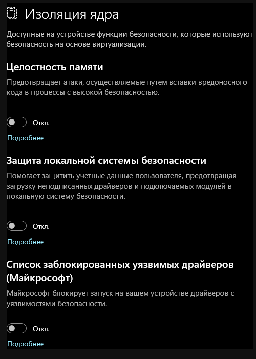

Ну наконец-то до меня дошло, как можно запустить Тайфун на W11, достаточно в винде было выключить "список заблокированных уязвимых драйверов", теперь я точно знаю что у меня M-DIE, ну это инфа для тех, у кого (Как у меня) до сих пор не работал тайфун :D
W11.png [ 35.61 КБ | Просмотров: 854 ]
Snap30052023210804.png [ 48.09 КБ | Просмотров: 854 ]

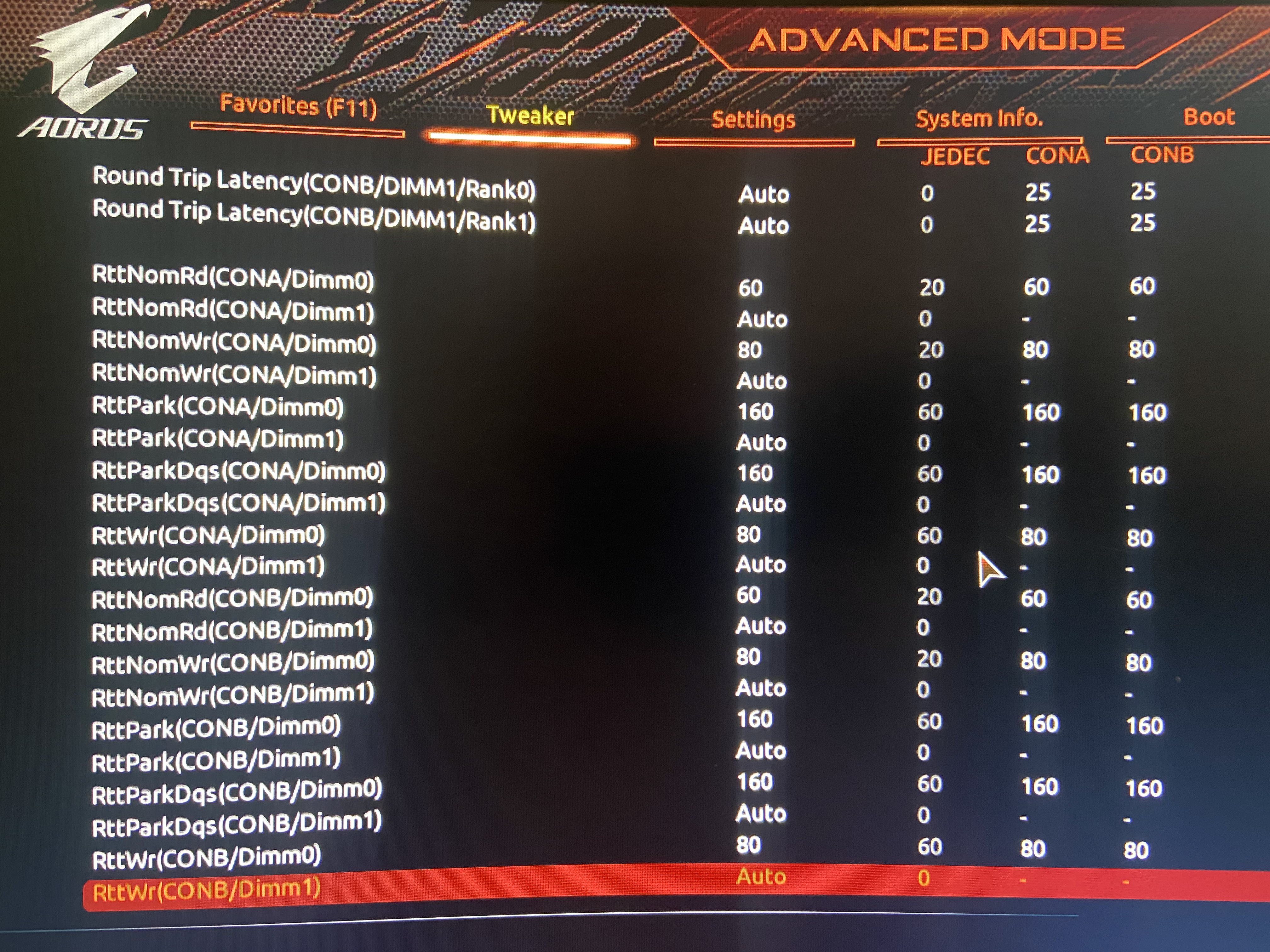

Ранее уже писал о своей проблеме ловлю ошибку в тесте Karhu при этом в ТМ экстрим/ТМ7 (сутки) ошибок нет.
ODT пробовал вручную ставить? У меня рабочий вариант все по 40. На OCN писали, что Карху это тест показывающий на какой сложности ошибки появляются. То есть они в любом случае будут.
Подскажите пожалуйста, где это проставлять
В том же меню, где и тайминги
ODT Gigabyte

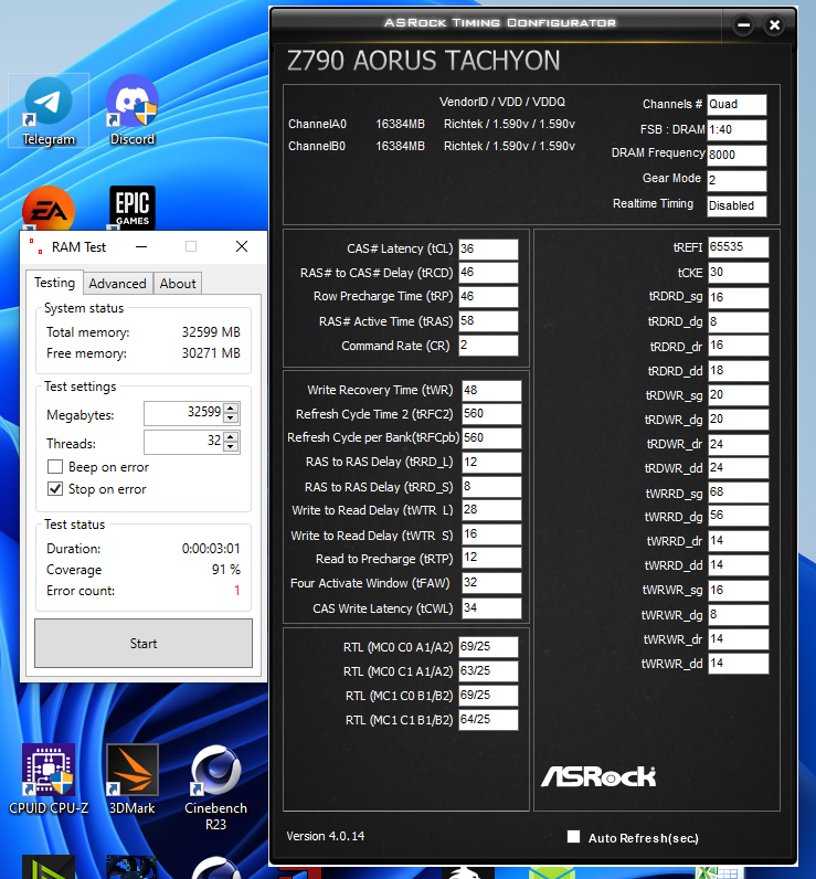

У меня так стояло, попробую 40. Чет хуже стало, прям на первых минутах ошибка, раньше могло до 5 часов держать. Откачусь на 7800, попробую там сначала стаб найти на Кархе, а то уже мыслей нет, разгон проца в Кархе может влиять?
карха.PNG [ 447.73 КБ | Просмотров: 680 ]
87F5D410-75CF-48FA-9E8F-468C4F6EB145.jpeg [ 3.63 МБ | Просмотров: 696 ]
Тогда попробуй что-нибудь подсмотреть у этого азиата
ASRock Z890 OCF, Intel Core Ultra 9 285K@56/51, DDR5 Hynix M-Die, GB OC RTX 4090, Samsung 32" NEO 8
