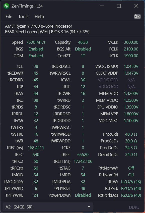

Регистрация: 30.12.2024
anta777 писал(а):
Тогда хотя бы выложите скриншот таймингов, чтобы можно было на них ориентироваться другим.
ZenTimings_Screenshot.png [ 35.63 КБ | Просмотров: 1979 ]

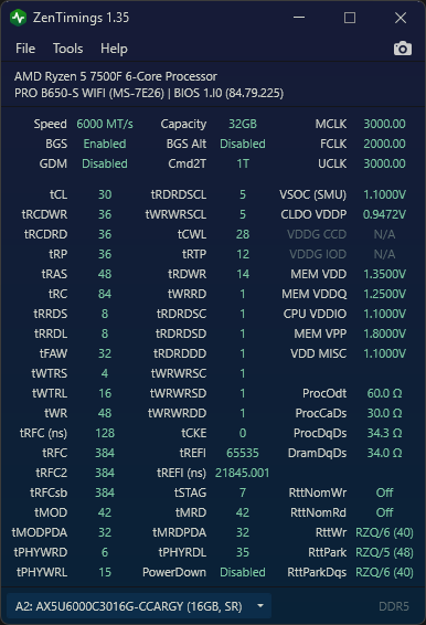

Все вроде бы пишут, что для режима 2:1 SoC и VDDIO меньше нужно чем для 1:1. Но у меня почему то VDDIO для 6000 нужно 1.2v, а для 7600-7800 уже 1.35. Если поставить 1.2 (как для 6000), то ТМ5 бегает без проблем, но карху гдето на 10000-20000% ловит ошибку стабильно.
Может я чтото делаю не так с другими вольтажами и есть зависимость?
6000.png [ 62.78 КБ | Просмотров: 1865 ]
7600.png [ 67.72 КБ | Просмотров: 1865 ]

vddp нужно снизить
Меньше только Soc, все остальное нужно наоборот выше поднимать.
7700X / Arctic LF3 360 / ASUS Strix X670E-F / 32Gb XPG@8000CL34 / AORUS 9070XT / SilverStone DA1000R
Регистрация: 16.09.2010
Откуда: Уфа
anta777 писал(а):
vddp нужно снизить
Оно в целом высокое, или снижение поможет снизить VDDIO?
Нашел, буду пробовать снизить vddp тогда
anta777 писал(а):
Просто, снизив vddp, можно снизить vddio, у них прямо пропорциональная зависимость.
SoC значительно меньше, да. А вот IO прям значительно больше в моем случае, хотя ошибку ловит только карху.
