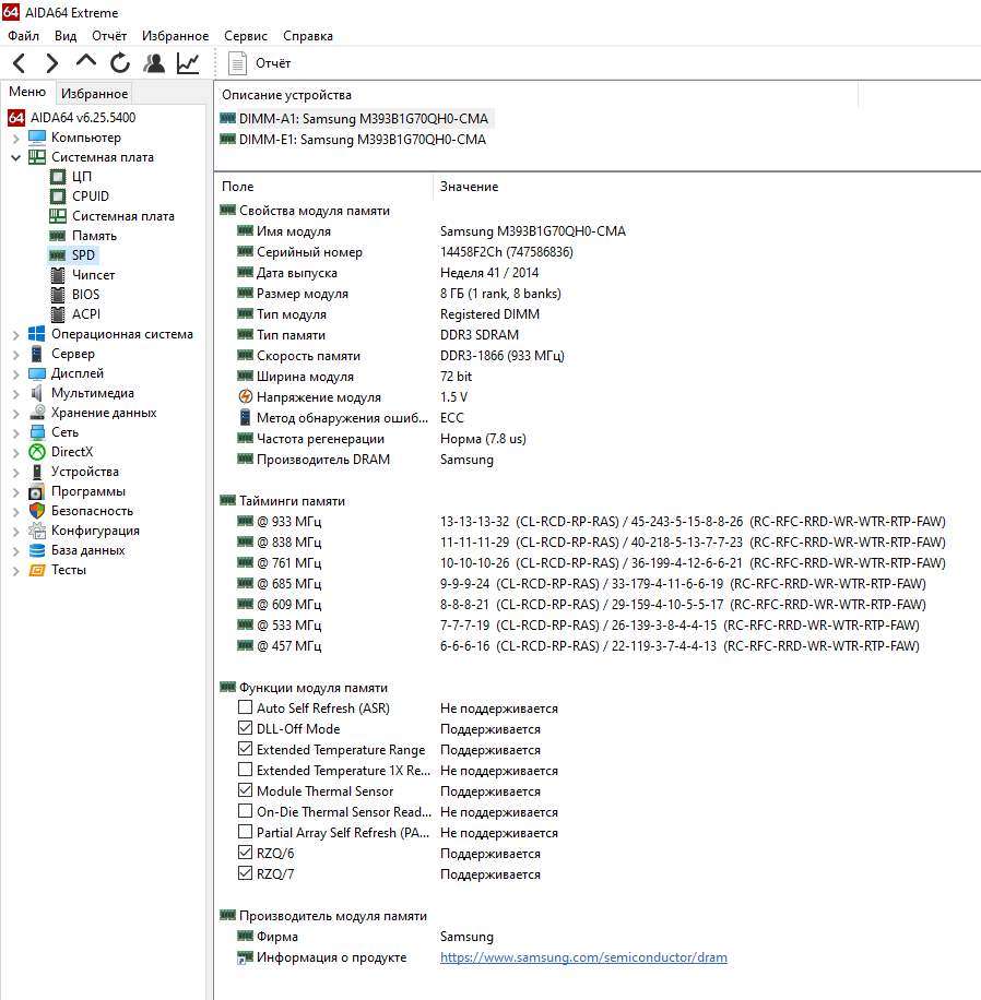

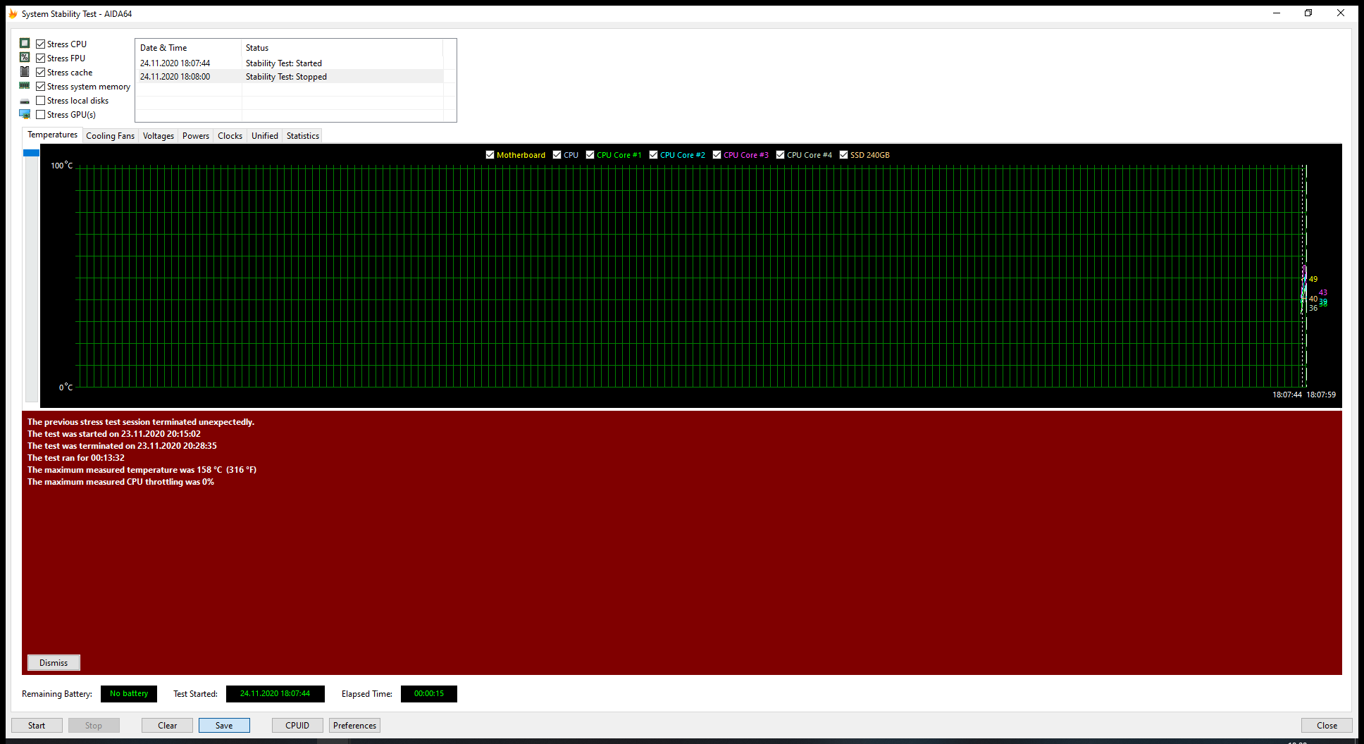

Регистрация: 25.11.2020

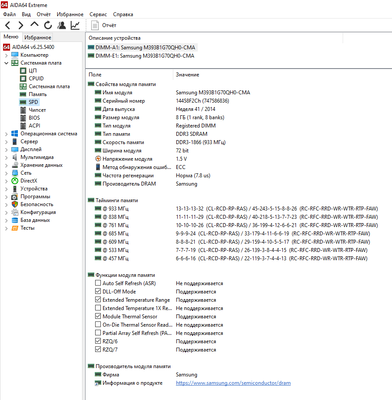

Здравствуйте
X99-TF , e2678 v3 анлок турбобуст 3.3ГГц с андервольтингом от (25.05) , на новой Винде
Озу ECC REG Samsung 1866 2x8гб (SEC 440 K4) на заводских таймингах 13-13-13-32 CR1 (78-82ns)
Включаю тест на стабильность AIDA64, спустя долгое время (до 20мин) появляется синий экран (с грустным смайликом) и много ошибок в программе WHEA (примерно от 600.000 - до 1млн) После перезагрузки AIDA64 показывает высокую температуру нагрева ОЗУ - 158 градусов из прошлой сессии (на ощупь не похоже - т.к. терпимо)
Понижал комбинации в Биосе до 12, 11, 10-10-10-28. Пинг показывал 70-72.8 ns. Включаю тест на стабильность - спустя 5-8мин снова синий экран, перезагрузка и код b9 (перезагружаю по неск. раз - снова показывает AA, либо перемычкой). Уже незнаю что делать, перечитал все гайды, форумы и сайты , пробовал разные тайминги и конфигурации, даже сменил батарейку из крайности...ничего не помогло, не могу найти свои тайминги. Позже скину скрины результатов
X99-TF / e5 2678 v3 / 1660 super OC Gaming 6G / Antec EA650G Pro / Case APEX Tank3 /

K177 писал(а):
SEC 440 K4
по такому ничего путного не скажешь :secret: , а вот по такому Обсуждение и разгон оперативной памяти на китайских Х99 #17018345 + такому Обсуждение и разгон оперативной памяти на китайских Х99 #17141332 уже можно порассуждать :paint: , + непонятно, на какой ты вообще частоте запускаешь свою память, + в каких слотах Китайский LGA2011-3 (X99 Huananzhi, Jingsha, Aterminer, PLEXHD) #17081587 , но это тоже следствие того, что картинок нет, одни описательные повествования ;)
А так, могёшь попеперемещать по слотам и поглядеть, может уйдут твои проблемы.

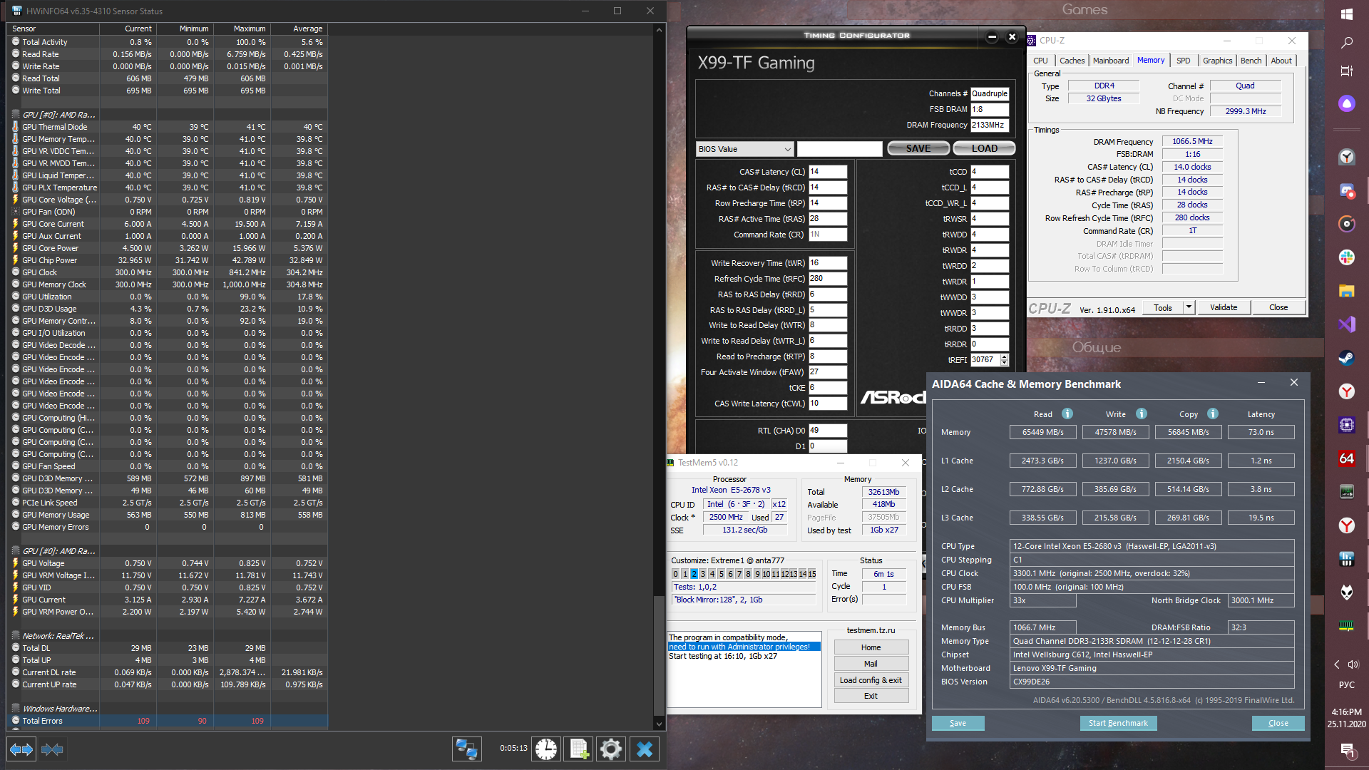

Регистрация: 30.08.2019
Приветствую.

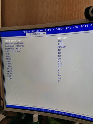

Решил до ужать* память
IMG_20201123_103602.jpg [ 5.69 МБ | Просмотров: 18726 ]
Год как работал с этими таймингами. Зашел сюды прочел про WHEA решил протестить систему (тайминги уже слегка ужимались по шпаргалке с тестами в memteste + стресс тест в аиде, но остановился
Offtop Продолжение истории читать по...

На этих таймингах(частота 2133 DDR3) и если их повышать (первички, tRFS, понизить tREFI, ~вторички оставить на откуп матери) сыпит ошибки WHEA (CPU Memory Controller Errors), тесты TM5 anta777 проходит, по ~годовому опыту BSoD посещают, но оставлять пк включенным на 3+ дня не боюсь (привычка)
Безымянный333.png [ 843.3 КБ | Просмотров: 18726 ]
Экспертно-опытным путем, скажу что от размера андервольтинга скорость появления ошибок меняется (но это не точно)
Видел, использовал
Цитата:
Совет WHEA 2
вроде меньше (опять же, но это не точно), ошибки на 2133 с условно любыми таймингами продолжает выдавать. На 1866 (с таймингами от доски) ошибки не выбивает.
Мысли? (Спасибо за внимание)

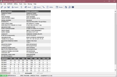

ОЗУ DDR3 ECC REG 32ГБ=8*4 (чипы по маркировке Самсунг КО, позиционируют себя как Kllisre, по aida+cpu-Z 2 ранг)
Thaiphoon

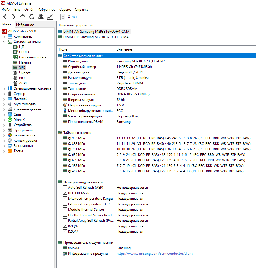

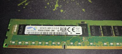

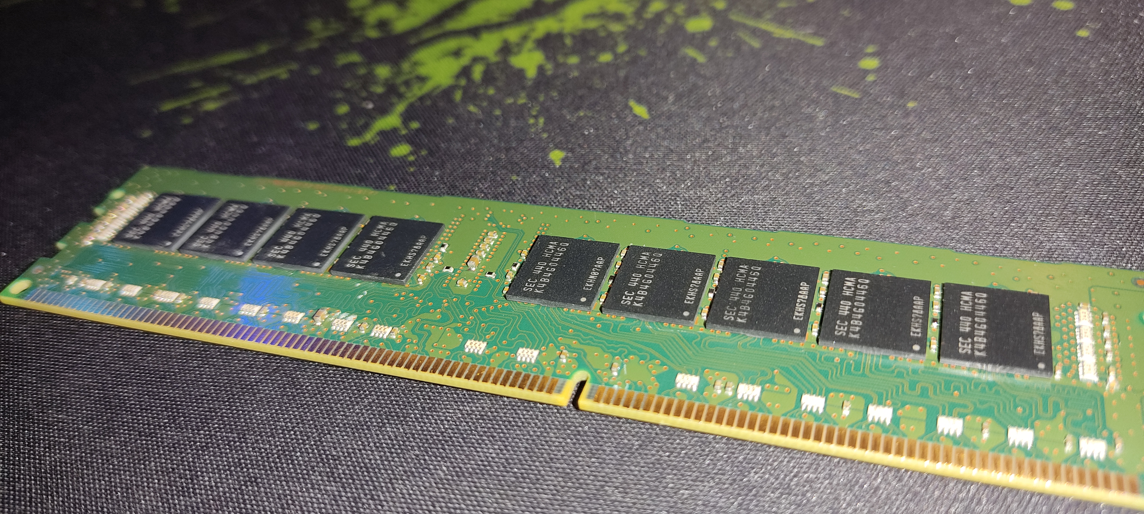

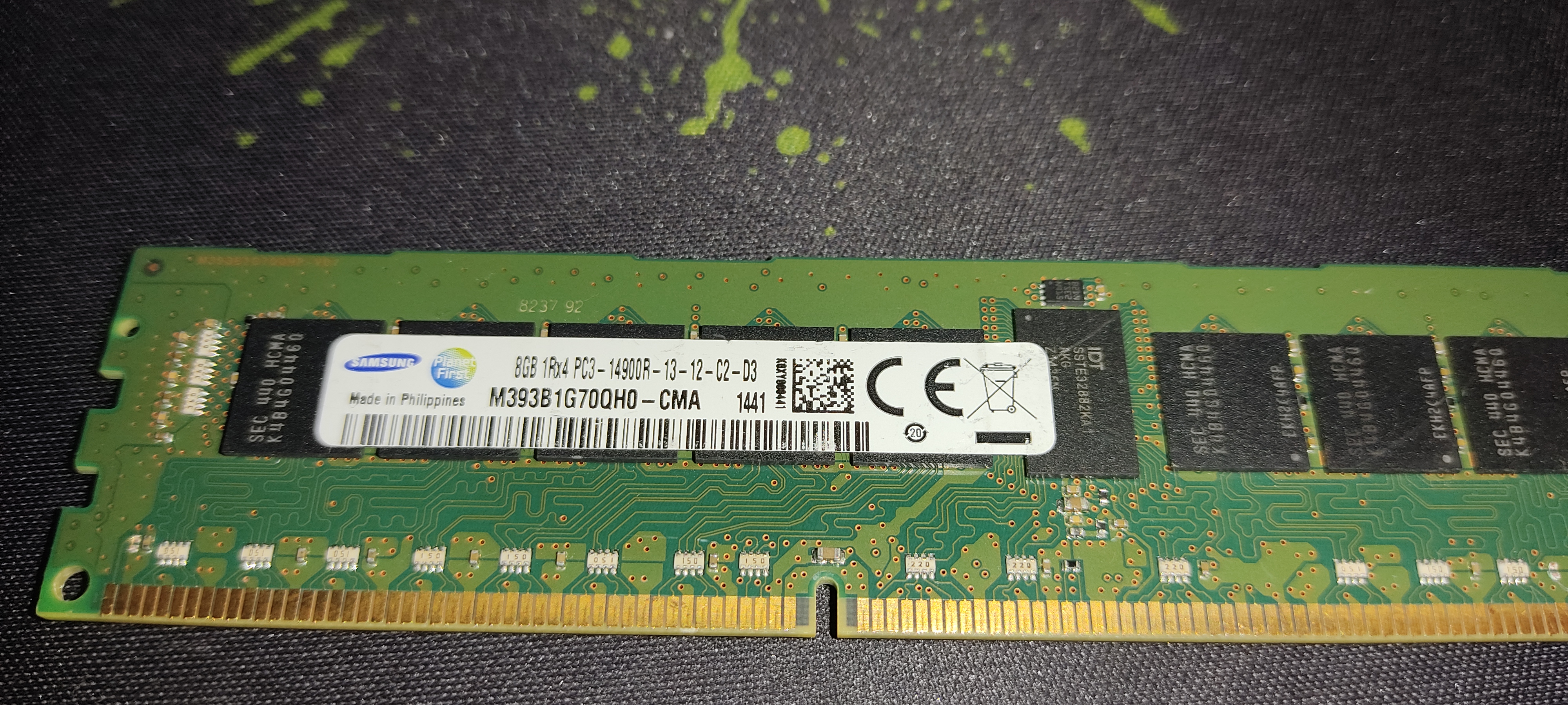

спасибо за ответ, а вот собственно фотки планок и тесты
Комментарий к файлу: asdqweqwe
stock.png [ 91.22 КБ | Просмотров: 18679 ]
stabilitytest.png [ 51.14 КБ | Просмотров: 18679 ]
1606378155004.jpg [ 3.82 МБ | Просмотров: 18679 ]
1606378154988.jpg [ 3.79 МБ | Просмотров: 18679 ]
Регистрация: 30.03.2017
Откуда: Москва/Вешняки
Фото: 11
ну смотри, у тебя 4G чипы значит tRFC=240 на 2133 частоте + плашки у тебя одноранги(что не то чтоб айс для двуканала, но и не то чтоб критично ;) )
тебе на пробу такие тайминги(забивать в биосе)
10-11-11-25-10-240-4-5-5-17-43-10
или
10-12-12-26-10-240-4-5-5-17-43-10
будет норм, запузырь ещё и рефреш=32512
ну и плашки попробуй в A1+E1 слотах
ну и соотв не забывать о WHEA ;) И аида тебе не темпу памяти показывает по идее, а проца у которого просто темпа сломана, а темпу памяти смотри в HWINFO(хотя и в аиде тож можно её глядеть)

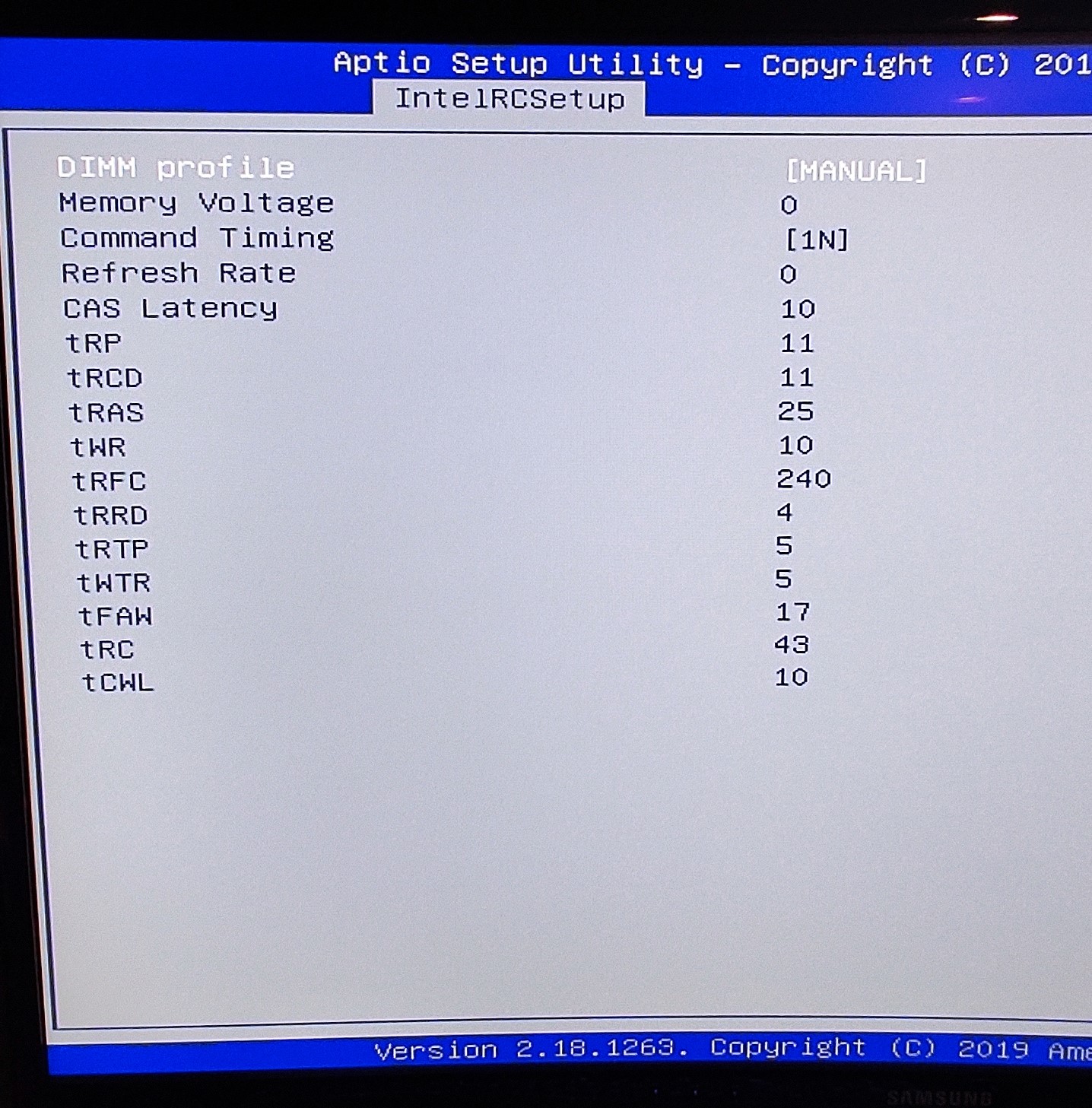

или
надо же, на 2133 и на ваших таймингах запускаются (но без 32512). Жаль что стресс тест за 1 мин. проваливают
Добавлено спустя 23 минуты 55 секунд:
BOBKOC кстати OLTT стоит 50-50, и андервольтинг 70-50
Комментарий к файлу: qwe
bobkoc.jpg [ 542.6 КБ | Просмотров: 18657 ]
для DDR3 надо еще и другие настройки менять Обсуждение и разгон оперативной памяти на китайских Х99 #17033583
в крайнем случае всегда можно вернуться на 1866(где без всяких настроек будет работать)
в минимуме там возможно 8-9-9-22-8-240-4-4-4-16-32-8 и если всё норм то опять рефреш=32512 и 240 опускать по 8 вниз
данные тайминги также выдают синий экран не выдерживая тест до 3-5 мин. А с рефрешом отказываются запускаться(b7,b9В )
В HWinfo Ошибки сыпятся на любых таймингах, даже на стоковых :bandhead:

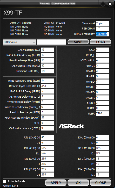

K177 писал(а):
Запускается на этих таймингах
найди для начала, где нет ошибок(по слотам там поперемещай) чтоб было от чего плясать ;) + tCWL=10 попробуй к твоему последнему скрину
эт получается 13-13-13-32-14-243-5-7-7-26-45-10
а да, если есть WHEA, то значит TM5 не проходит ибо эти WHEA перешли бы в TM5 ошибки, если бы ты отрубил ECC в биосе.
без изменений, удивляюсь когда люди пишут 0 ошибок, так у меня их полтора ляма :D
возможно память плохая (бу всё таки)? или докупить такие же чтобы работало на 4х канале?
Комментарий к файлу: с 1 сек до 25мин
ошибки памяти.png [ 42.79 КБ | Просмотров: 18503 ]

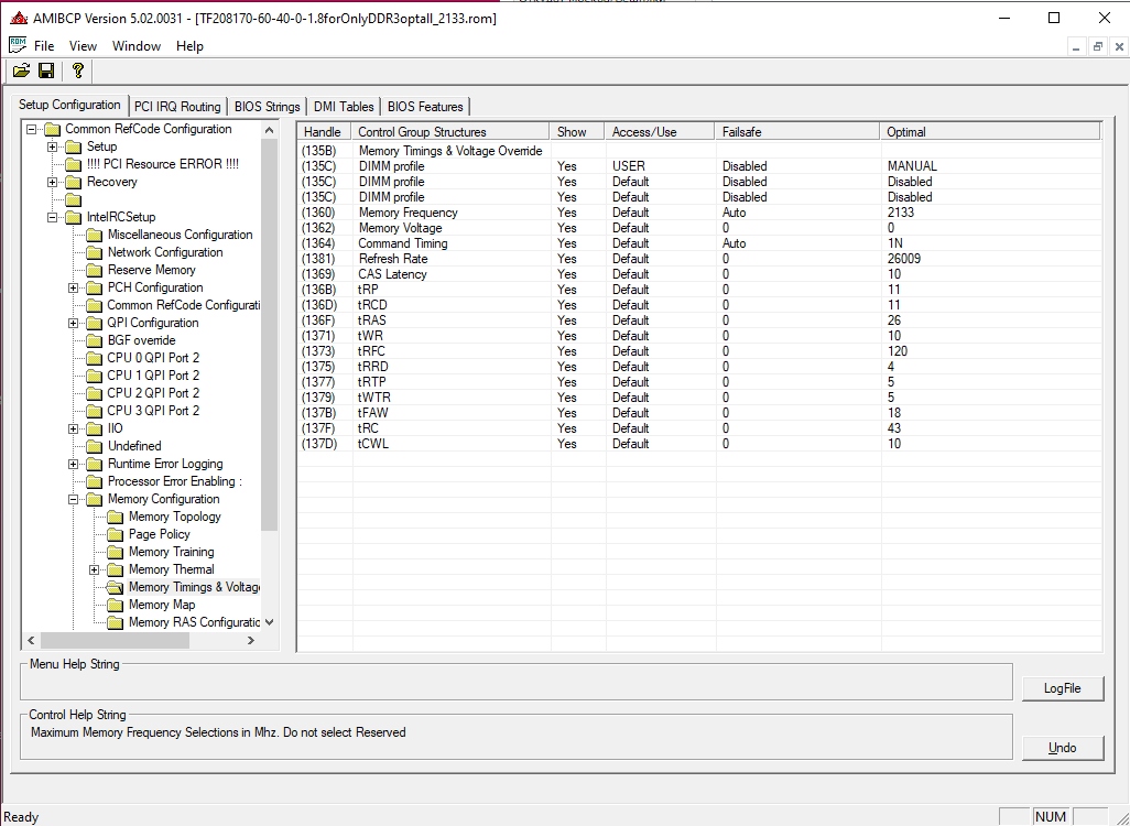

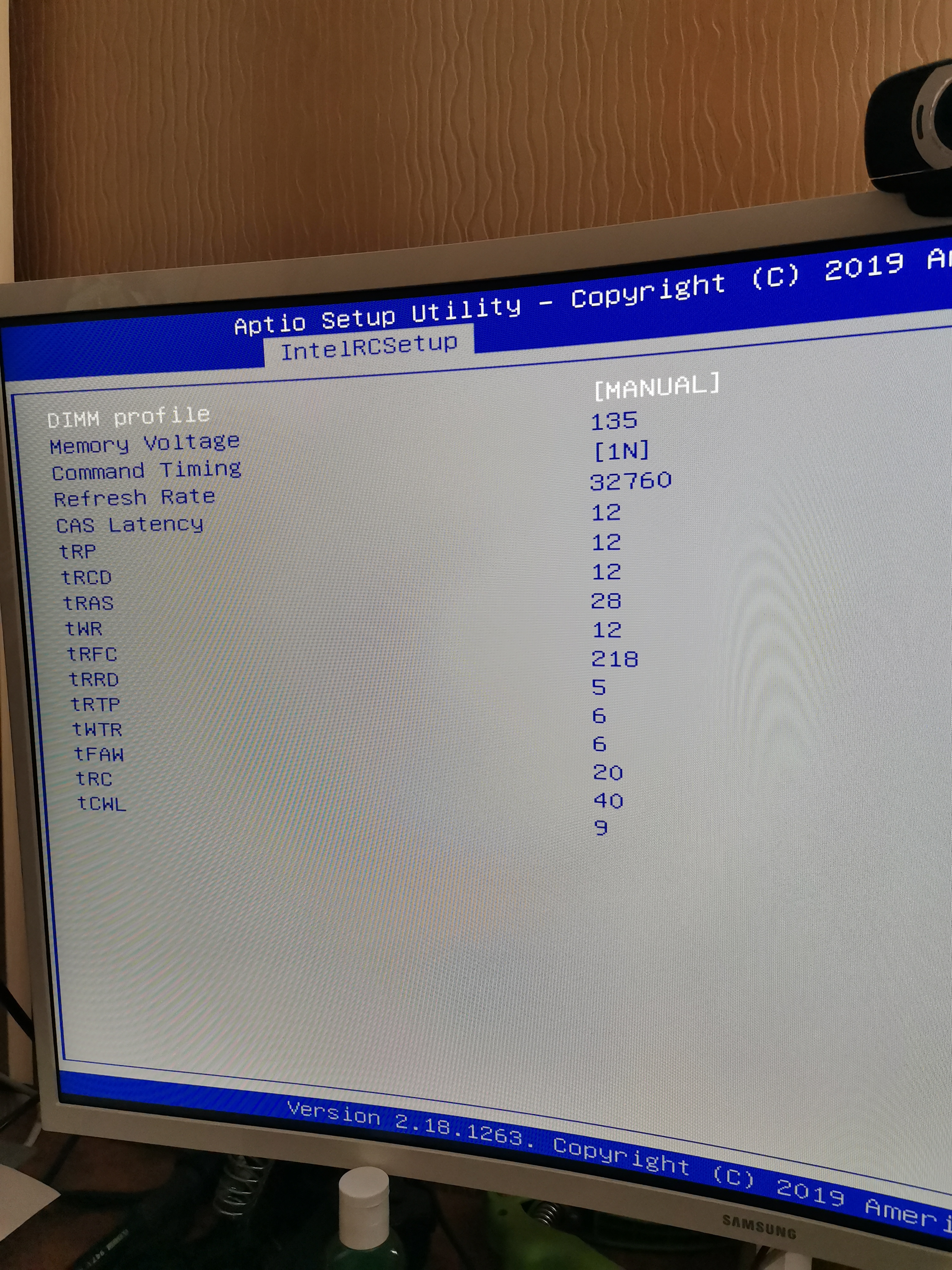

Подскажите. Можно ли свои настройки таймингов, свой настроенный профиль таймингов в биосе прописать в дефаултные настройки в биосе? Чтобы когда компьютер сглючил и пришлось сбросить даже биос, то загружались не дефаултные нулевые настройки а мною наредактированные. Спасибо.
x79, 2667v2, 32gb sec1333@2133 H9, 5700xt, tv4k
x99 Gam6, 2678v3-100
x99 , 2678v3-70, ddr4 64gb Juhor
MSI x99a gam9, 2699v4 QHUP ES, ddr4 64gb Glowy
Фото: 11
в колонку оптимал их записывай↓ и DIMM profiles в manual, ну и частоту нужную ещё могёшь тож выставлять.
тайминги при сбросе.jpg [ 241.43 КБ | Просмотров: 18375 ]
