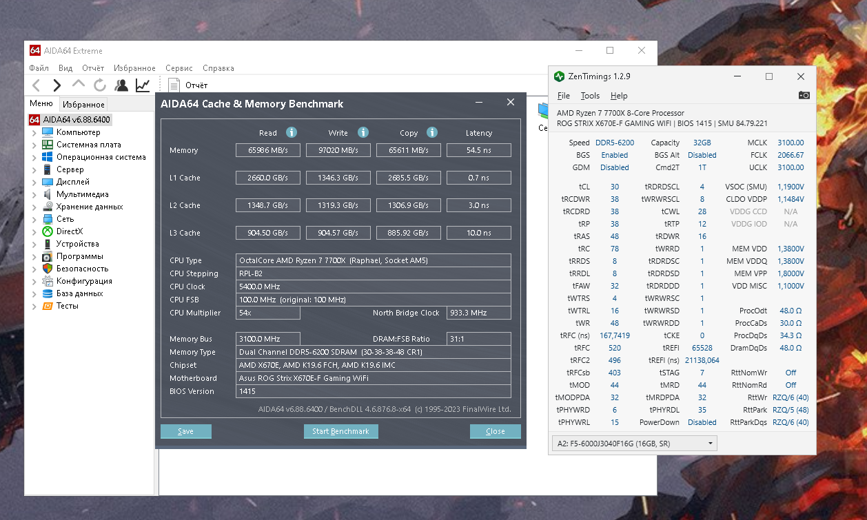

У меня у самого в куче игр 6000 мгц приятней работают, чем 6200. Грешу на контроллер памяти, который похоже реально в 1к2 переходит, если выше 6000 мгц - те самые 933 мгц north bridge в aida64. Или это не коннтроллер, а хз что. Потому и выжал у себя все возможное на 6000 мгц.

Добавлено спустя 6 минут 16 секунд: А вот и первые приключения. На 58 градусах память начала сыпать ошибками. Кручение напряжений вообще не помогает. FCLK сбросил в авто - все равно. 58 градусов на 6200 у меня стена. При 6000 даже на 64 ошибок не дает и на этой температуре завершает тест в ТМ5. Как вариант - поднять TRFC. Но это попробую позже, пока откатился на стабильные настройки.
