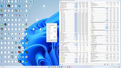

Тестирую сейчас на дешманской плате такой кит. По сравнению с китом на 32гб a-die, на этом tRFC нужно больше накидывать и напряжение выше. У меня на 7000, tRFC со значением 528 небут, только на 544 картинка. А еще с этим китом tRRD_L со значением 8 не грузит винду, всегда bsod, только с минимальным 10 загружается, возможно эта особенность моей платы или этого кита
IMG_6689.jpeg [ 2.57 МБ | Просмотров: 2414 ]
14700k, z790 carbon, F5-7200J3646F24GX2, 4080 supreme x
Последний раз редактировалось little fish 31.05.2023 20:48, всего редактировалось 2 раз(а).

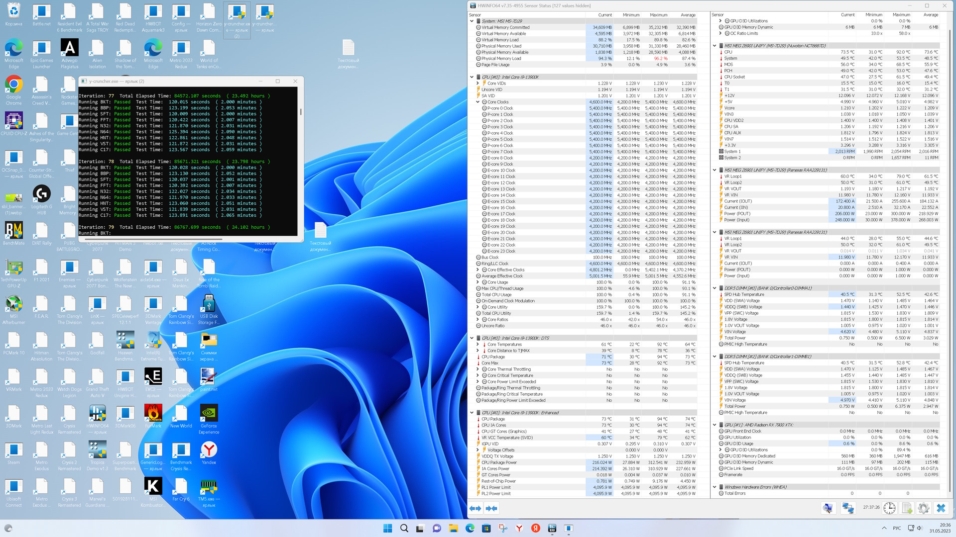

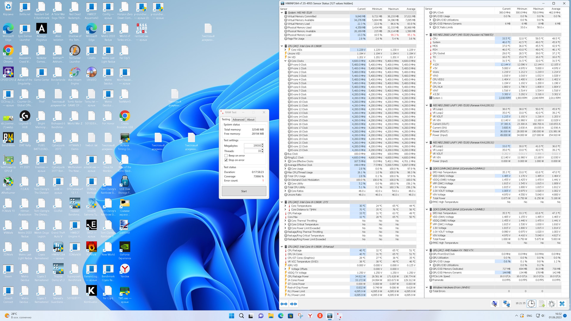

Team T-Force Delta RGB 32GB (2 x 16GB) 288-Pin PC RAM DDR5 7200 (PC5 57600) Desktop Memory Model FF3D532G7200HC34ADC01
msi z690i unify
7600 MHz (34-44-44-58-102-2T)
TM5 extreme 24 часа прошел (скрин не делал)
y-cruncher 24 часа прошел
Karhu RAMTest ошибка через 18 часов
скрины
111.jpg [ 593.41 КБ | Просмотров: 2200 ]
222.jpg [ 555.92 КБ | Просмотров: 2200 ]

Судя по тому что TM5 прошёл, а Karhu нет - процессор не вытянул.
Karhu активно использует инструкции AVX, попробуйте "CPU Ratio Offset When Running AVX" сделать -3 (или даже -5 для проверки).
