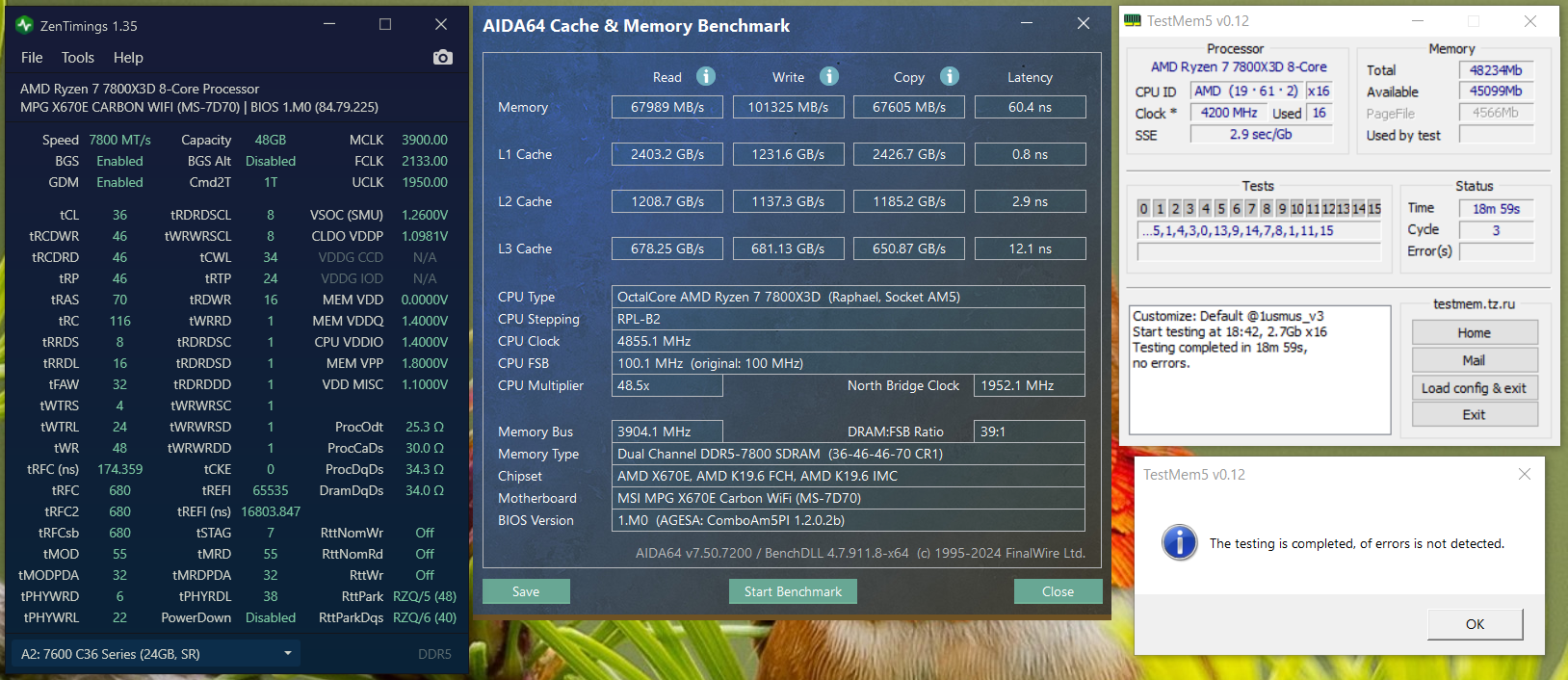

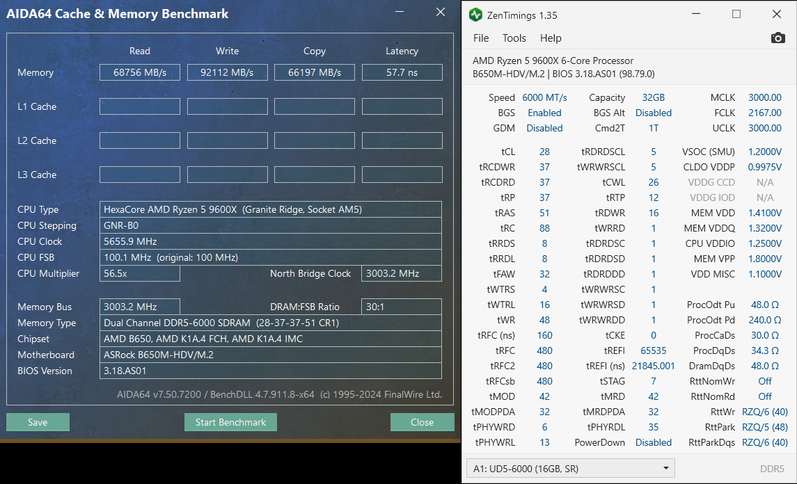

Здравствуйте
Прошу поделиться опытом разгона хинукс m-die 2х24Gb (Patriot Memory Viper Xtreme 5)
Конкретно интересует как сильно можно завысить напряжение при охлаждении водой. (то что сам производитель допускает 1.5 мне известно)
читая многочисленные форумы находил вплоть до 1.63 вольта. Но такая напруга меня смущает. в других источниках видел 1.55
Регистрация: 05.08.2024
не едет дальше ни один показатель, что я делаю не так?
Снимок экрана 2025-02-06 213015.jpg [ 114.88 КБ | Просмотров: 7816 ]

А какие хотите изменить?
Я бы только tRFC уменьшил до 160нс.
VDDIO=1.30
И зачем такие большие напряжения на память?
Трфс не идет даже 576 (чтобы ровно 180 было)
Так де испробовано 544 и 512 - с ними я иду в лес ошибок
Замечал что 520 вроде как не плохо
Напругу я задираю с целью добиться мифических цл28 или еще что то уменьшить.
Начитавшись форумов здесь и там мной овладел некий нездоровый дух авантюризма и жажда соревнования «что я могу выжать»

Предлагаю все втроички и третички выставить в авто.
tREFI тоже в авто. Из-за такого напряжения у вас идет дикий нагрев памяти.
Оставить только первички и тестировать tRFC.

Нагрев в мемтесте не выходит выше 48 (нормальные радиаторы и обдув) скоро приедет вода

Если 160 нс tRFC стабильны при 1.35 В, то явно от 1.50 проблемы.

Благодарю за совет. Попробую пойти в своих изысканием путем занижения напряжения и наблюдения за поведением

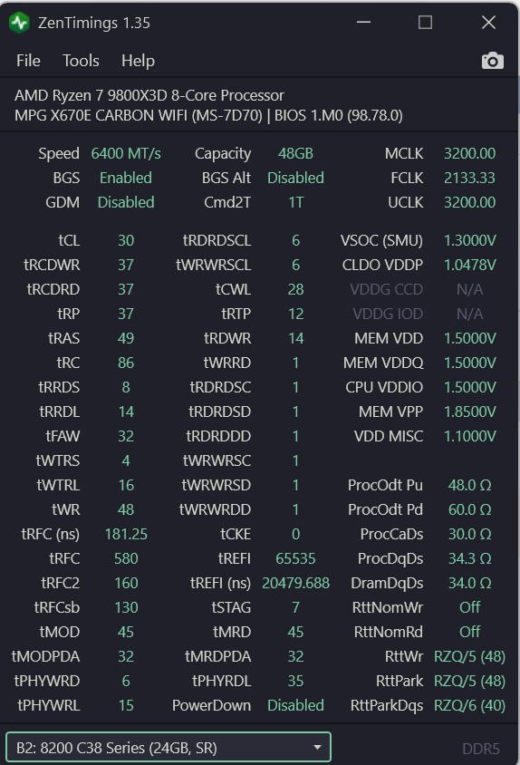

Решил отказаться от 6400 в пользу 6000 из-за серьезно меньшего напряжения на SOC. Фабрика на 2200 живёт в тестах памяти, но в tm5, когда он жарит проц, то через 20-50 минут возникает ошибка.
rcdwr rcdrd непобедимы, либо я не знаю как с ними бороться, когда 36, то ошибка лезет буквально сразу же. Меня смущает напряжение на память, насколько это нормально на повседневное использование, потому что меньше cl уже не идёт. Нитро 1/2/0

Нормальные напряжения вполне.
RAS=49
RC=86
RRDL=12
WRRD=2
А в гикбенч 6 мультипотоке с этой фабрикой выше показатели, чем с фабрикой 2033 или 2067?

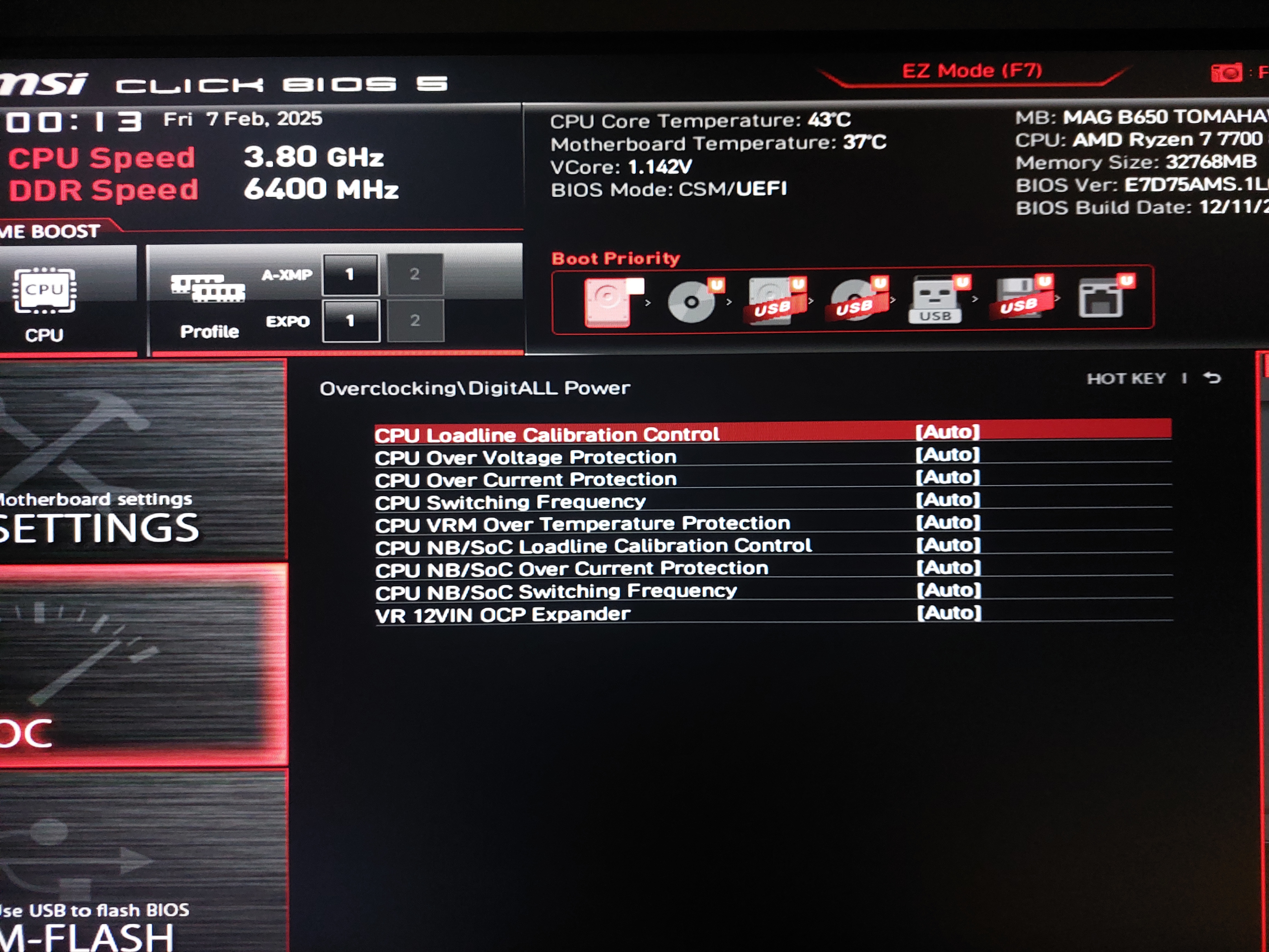

Кто ни будь с материнками MSI подскажите какой LLC NB/SoC выставить что бы напруги не скакали на памяти?
На памяти всегда скакать будут, просадки в нагрузке это норма

tRAS=48, а не 49, если RCD=36
и тогда tRC=84

Да, я знаю, что они суммируются. Я сразу подумал, что если меняются третичные, то стоит попробовать тестануть еще раз первичные. И уже забыл поменять после этой мысли еще раз. Но самое забавное в этой ситуации то, что на 36-36 перестало сыпать ошибками с порога. Надо спать идти, нет времени потестить, но пока нормально.
Вот это поворот! :lol:

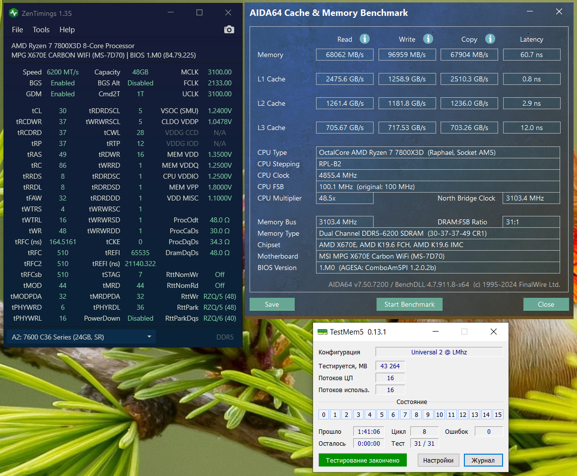

У меня Patriot Viper Xtreme 5 7600 Mg
Настройки на каждый лень
Снимок 14.PNG [ 1.2 МБ | Просмотров: 7597 ]
Ради интереса.
Снимок 15.PNG [ 928.35 КБ | Просмотров: 7597 ]

40 поинтов разница. Выходит паритет. 36-36 не заработало, ошибки через 10 минут - это сильно дольше, чем было, но еще не то, что надо.
