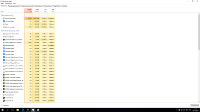

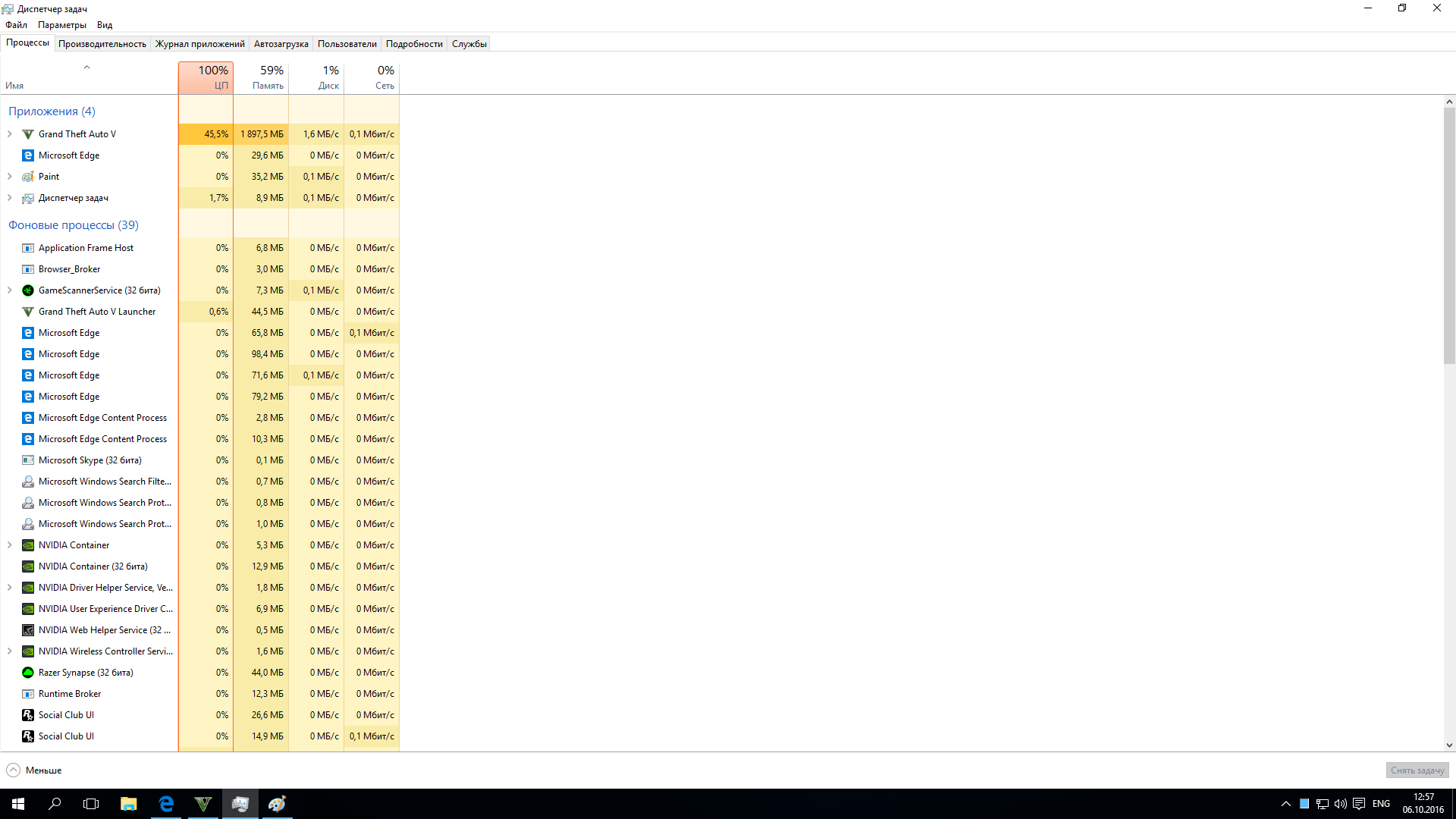

Вот о чем речь.Причем с процессором тоже самое.Процессы которые не видно в общей сложности используют 6% проца и 7% озу примерно
Безымянный.png [ 95.69 КБ | Просмотров: 3818 ]

Overwoob Если я правильно понял вы сложили память всех процессов которые отображены и не получается 59%? Вообще на скрине процессы виндоус не показаны и службы. У меня вин8 и она это дело отображает. В любом случае не думаю что тут есть повод для беспокойства. Возможно как я уже и сказал диспетчер 10-тки считает загрузку вместе с кэшем суперфетча.
