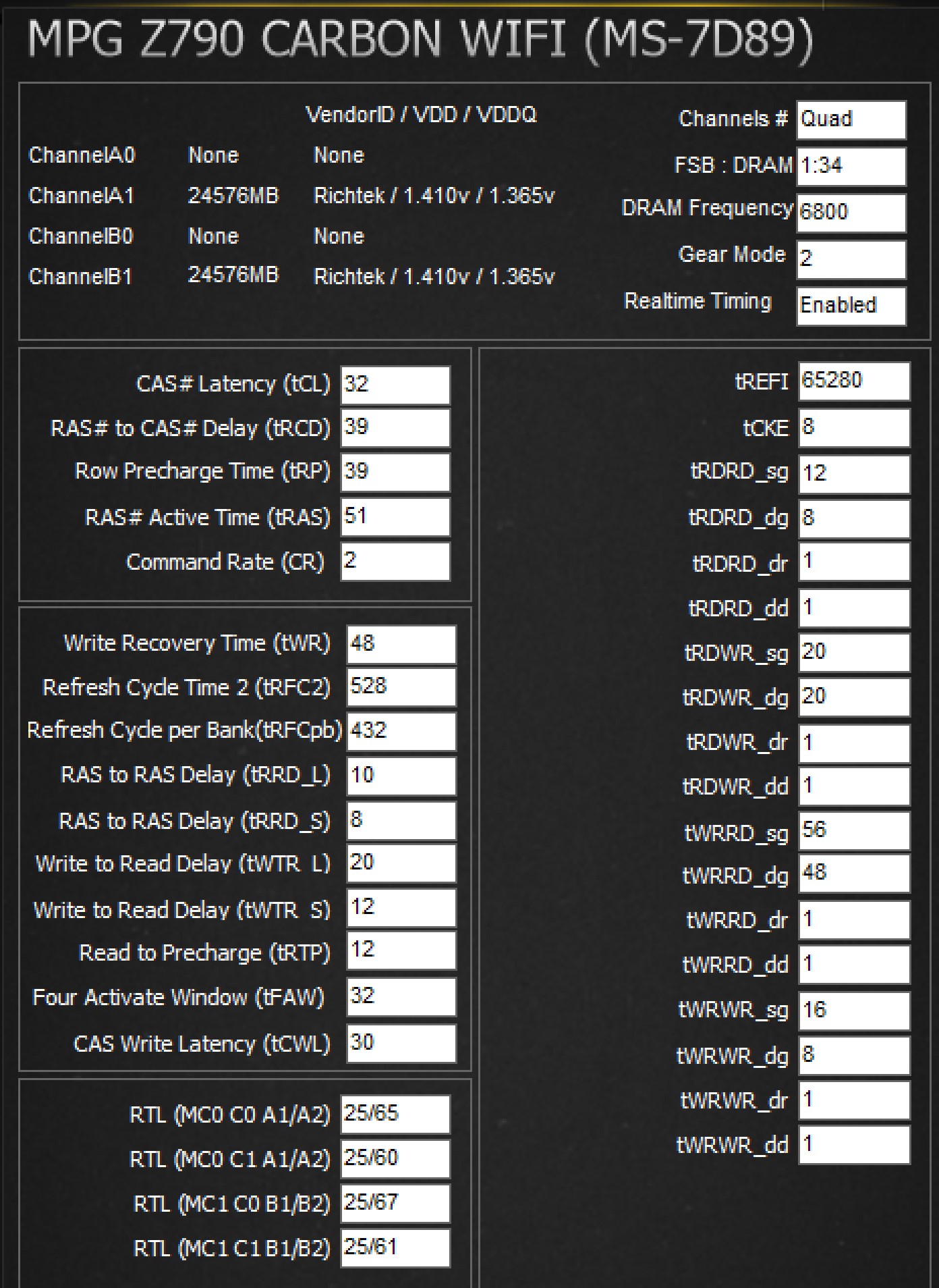

Регистрация: 28.01.2023

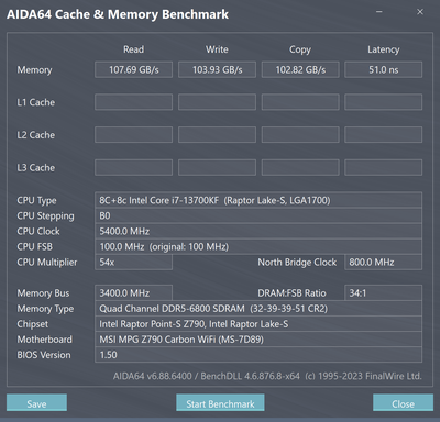

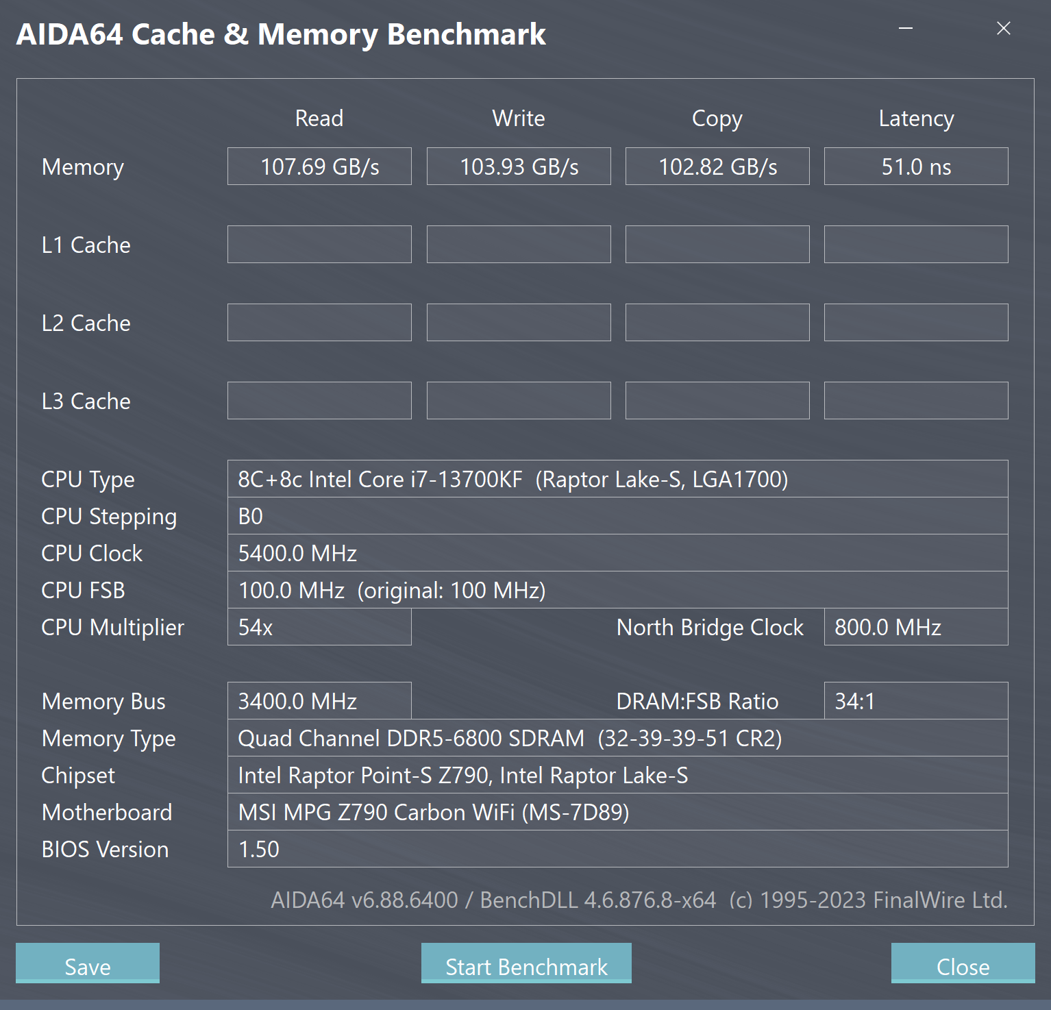

все перепробовал крутить что только можно, стабильно только на частоте 6800. это предел для этой платы или контр проца попался плохой. на 7000 tm экстрим проходит, karhu 2 ошибки на 3000%, cruncher на 8 тесте сваливается. так же было и на 32гб ките a-die. rtl блок правильно тренируется только на частоте 6600. все тесты на 6800 проходит. сейчас напряжение с запасом оставил, не стал искать низ для 6800, оч. много времени уходит. VDDQ=1.36, DRAM VDD=1.41, CPU SA=1.2, CPU VDDQ TX=1.25, CPU VDD2=1.38, VPP=1.8, CPU AUX=1.8
ar.jpg [ 511 КБ | Просмотров: 2696 ]
6800.png [ 352.6 КБ | Просмотров: 2696 ]
14700k, z790 carbon, F5-7200J3646F24GX2, 4080 supreme x
garison87 писал(а):
это 2*24gb 8000
был выбор между 7200 и 8000 2*24gb. взял с запасом на следующую плату

little fish весь RFC в авто - Мдаи 3гбит не умеют в низкий, для них нужно 640+ и пробовать 7200 на 34-44-44-56 стабилизировать, они в низкие частоты и тайминги тоже неочень.

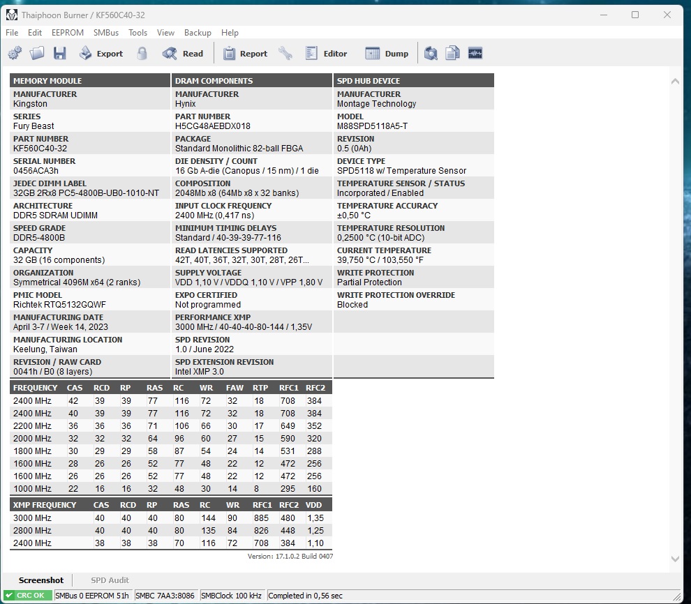

Регистрация: 08.05.2017
А как узнать на уже установленных в систему планках памяти Kingston ETMH какие чипы M-die или A-die?
Регистрация: 17.02.2019
Тайфун? Не?
MurkLyaMurk писал(а):
Тайфун?
Да, но тайфун на русском в поисковике - это не про память.
Если не сложно можно ссылку на программу.
Добавлено спустя 1 минуту 26 секунд:
Thaiphoon Burner
Добавлено спустя 3 минуты 6 секунд:
:beer:
Добавлено спустя 42 минуты 48 секунд:
Kingston FURY Beast White RGB [KF560C40BWAK2-64] 64 ГБ
DDR5.jpg [ 265.5 КБ | Просмотров: 2211 ]
Долго выбирал, но видимо выиграл в лотерею по чипам и контроллер вроде приличный.

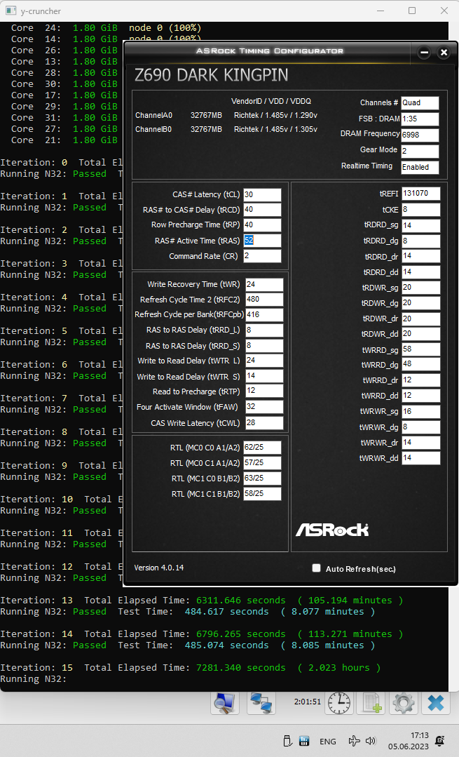

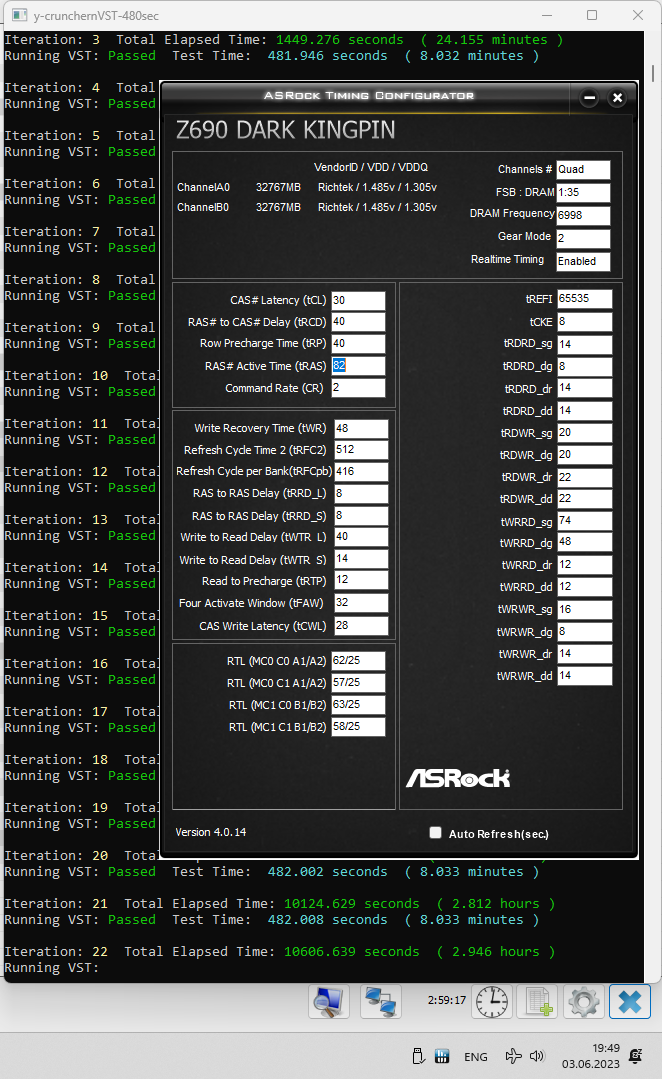

Регистрация: 10.01.2005

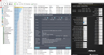

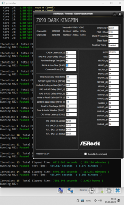

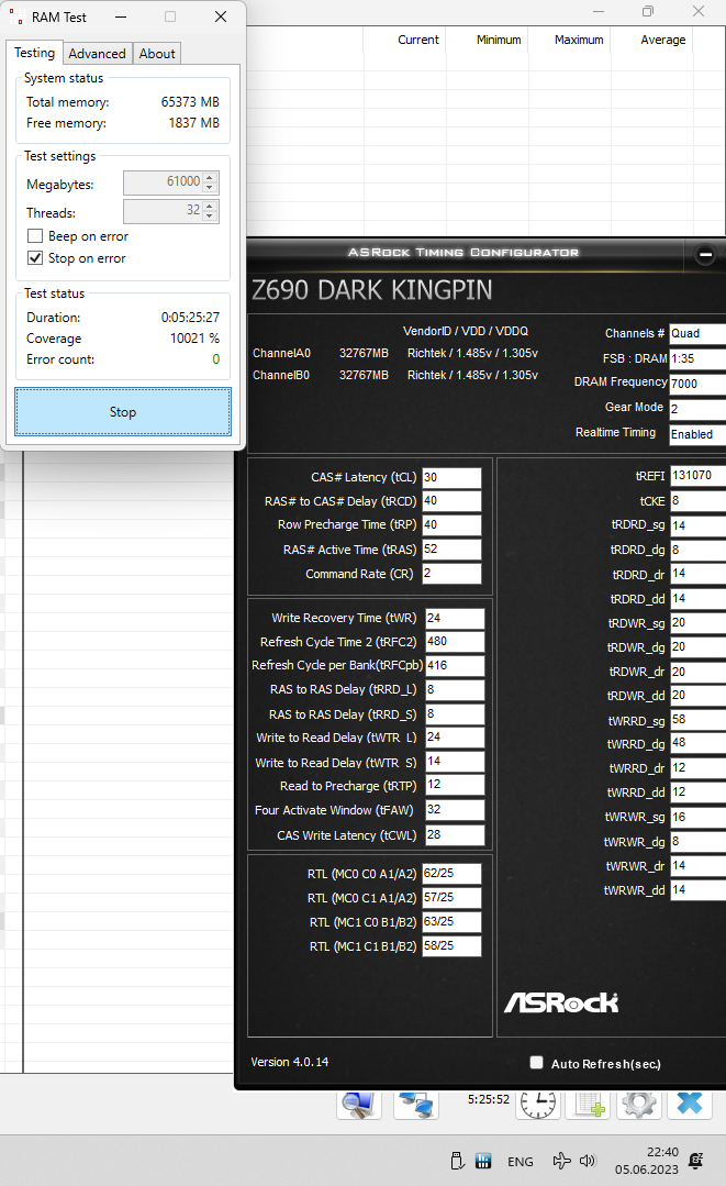

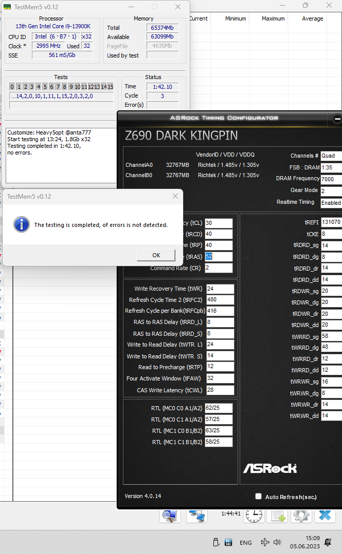

KingBank SharpBlade RGB 6400c32 2x32 @7000 30-40-40-52 1.48v/1.295v
7000c30-40aida.png [ 528.59 КБ | Просмотров: 2138 ]
7000c30vst3h.png [ 325.39 КБ | Просмотров: 2138 ]
7000c30n32_2h.png [ 327.18 КБ | Просмотров: 2138 ]
7000c30tm5heavy.png [ 270.91 КБ | Просмотров: 2138 ]
7000c30karhu10k.png [ 274.22 КБ | Просмотров: 2138 ]
бонус, ещё сильнее зажаты trcd, trp, tras и др.
#77 #77
Последний раз редактировалось gungstar 07.06.2023 1:15, всего редактировалось 2 раз(а).
Регистрация: 11.05.2022
Откуда: Россия
привет! Можно всю информацию по направлениям?
