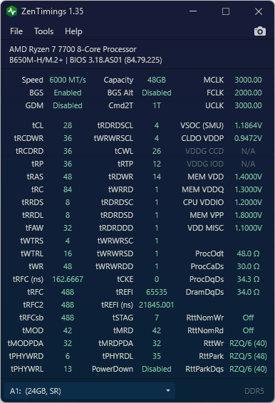

Настраивал давно Kingbank 2x24 работает стабильно, но я так понимаю новые нюансы какие то появились в таймингах, подскажите все корректно выставлено? Может сопротивления не те, или еще что? Nitro 1/2/0 8x 8x. в Nitro нужно вообще выставлять эти самые 8х 8х?
ZenTimings_Screenshot.png [ 35.71 КБ | Просмотров: 4497 ]

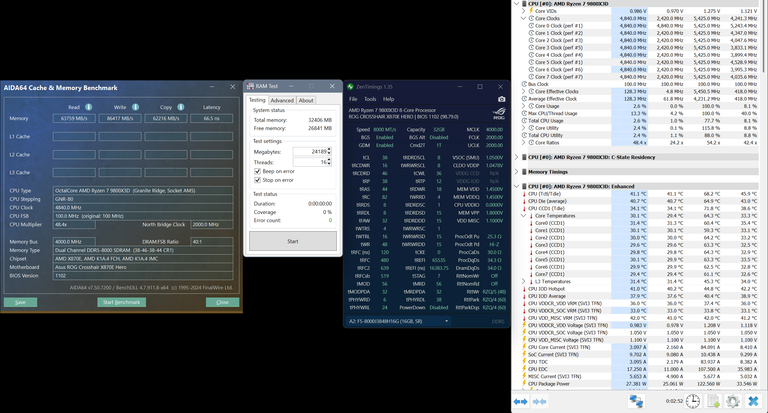

8000 CL38
memtest1102.png [ 1.18 МБ | Просмотров: 4430 ]
Пробовал ужимать все вторички/третички, в итоге Карху уже в течение 10 мин ошибку находит. В итоге взял EXPO профиль и поставил tRAS 96, tRC 144, tWR48, tRFC 480, tREFI 65535, остальное в Auto (tRDWR 26 поставил, а то были неодинаковые 26/27 по планкам). Сравнивал в аиде показатели: что с полностью ужатыми таймингами (брал пресет билдзоида), что с такими - разницы почти нет.

Bosco
RRDL=12
WRRD=2 и сравнить показатели
В нитро вместо 8х 8х можно ставить в авто

Я не знаю кто такой билдзоид, но у вас обоих результат значительно хуже обычных 6000.
6000
Регистрация: 21.03.2019
Фото: 49
anta777 писал(а):
fnative
У вас на скриншотах разная частота процессора.
Так частота проца берется на текущий момент, он может быть в бусте, а может быть в покое, вот и разные значения. Особого влияния на результаты аиды я не заметил.

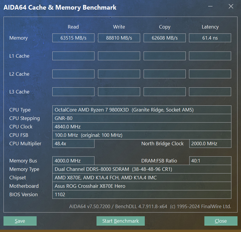

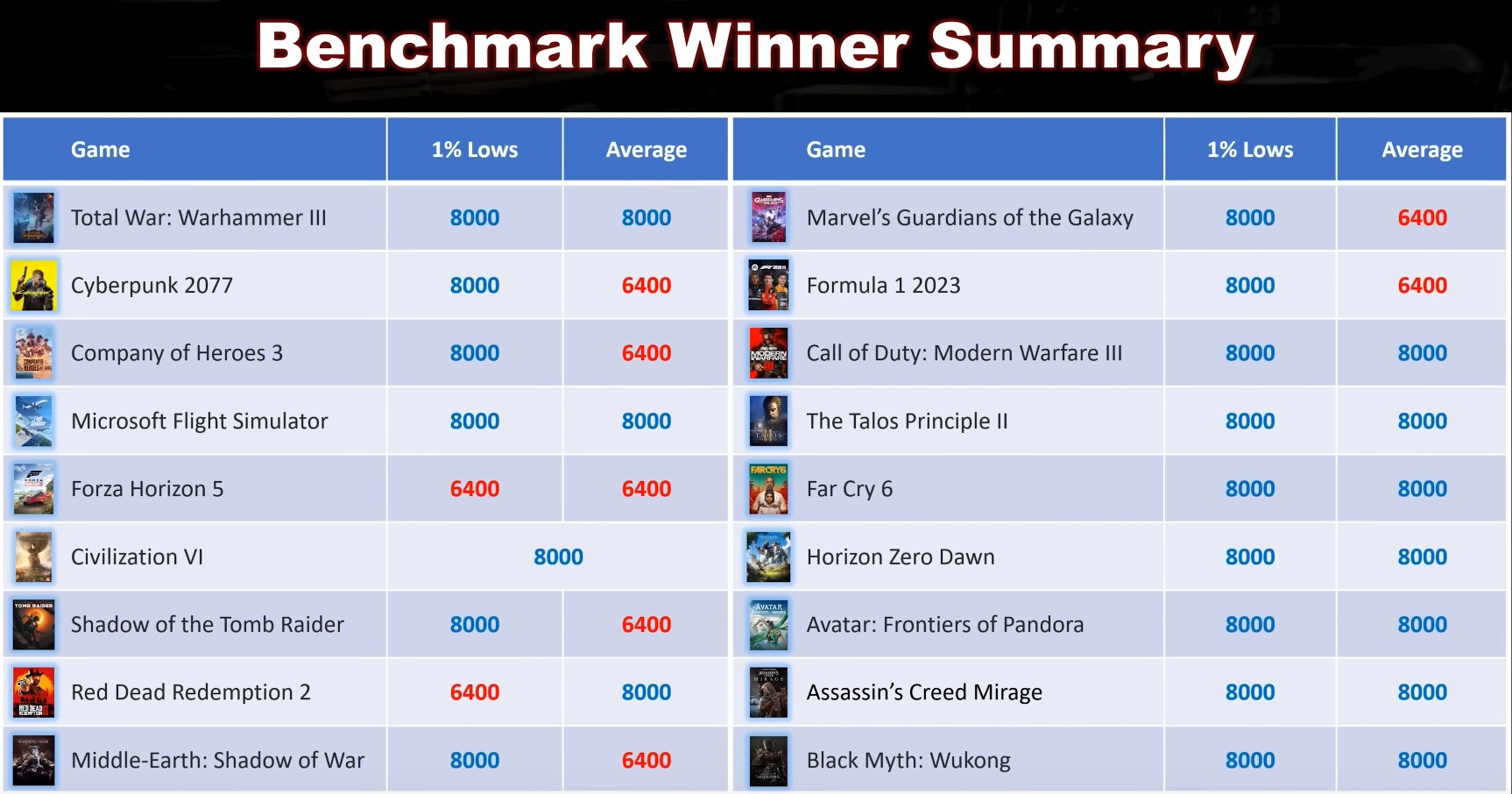

Buildzoid известный оверклокер памяти. А по поводу результатов:

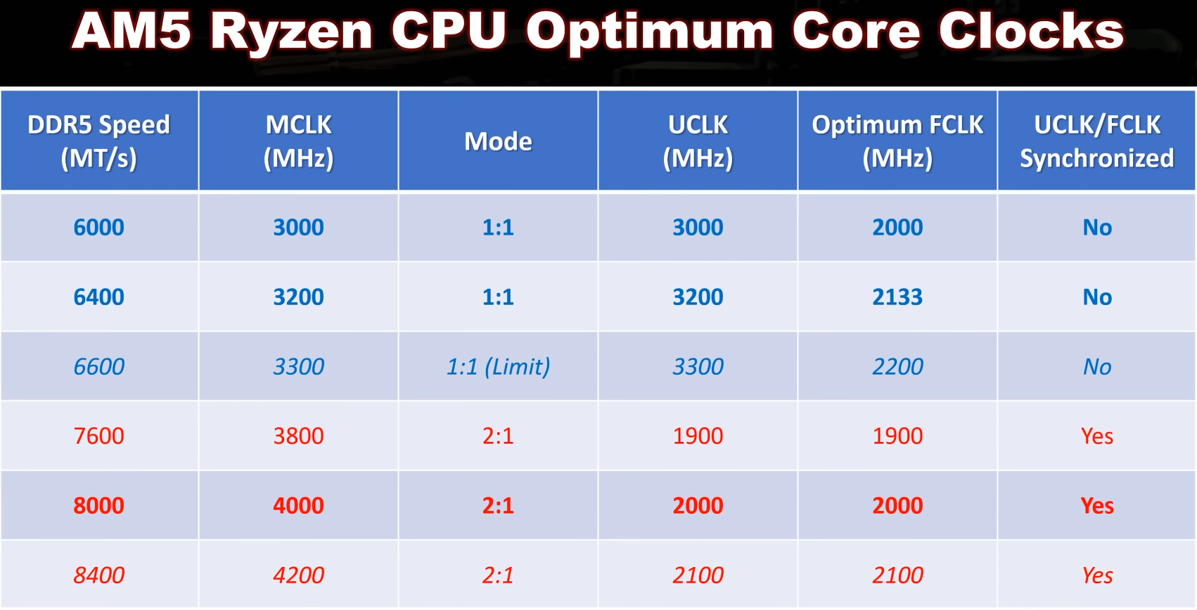

1. 8000 в синхронном режиме 2:1, когда FCLK=UCLCK дает лучшие результаты по 1% и 0.1% фпс в играх.
synchro.png [ 433.13 КБ | Просмотров: 4390 ]
synchro2.png [ 660.98 КБ | Просмотров: 4390 ]
2. При FCLCK 2000 не надо "жарить" VSOC на 1.2-1.3в, достаточно 1.05. Для проца такая работа более оптимальна.

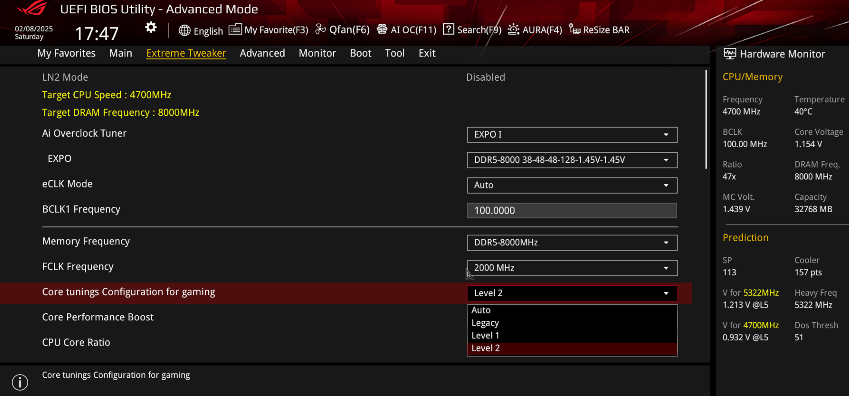

3. У нас с тобой немного разные платформы. У меня в биосе есть функция оптимизации работы проца с памятью для игр. С ней в кукурузной аиде показатели "типа" хуже, на деле в играх лучше. Для кукурузной аиды есть режим Legacy, чтоб было как в "старые-добрые":
cachemem5.png [ 596.77 КБ | Просмотров: 4390 ]
Вот тут я поставил Legacy (а так на постоянке юзаю Level 2)
Core Tunings Legacy
bioscore.png [ 857.9 КБ | Просмотров: 4390 ]
4. По бэндвичу, наверное, у тебя будут лучше результаты в синебенче или рабочих приложениях типа архиватора, которым нужна скорость чтения/записи, не помню уже каким из них такое больше надо.
Видео с замерами 6000-8000 памяти в играх.

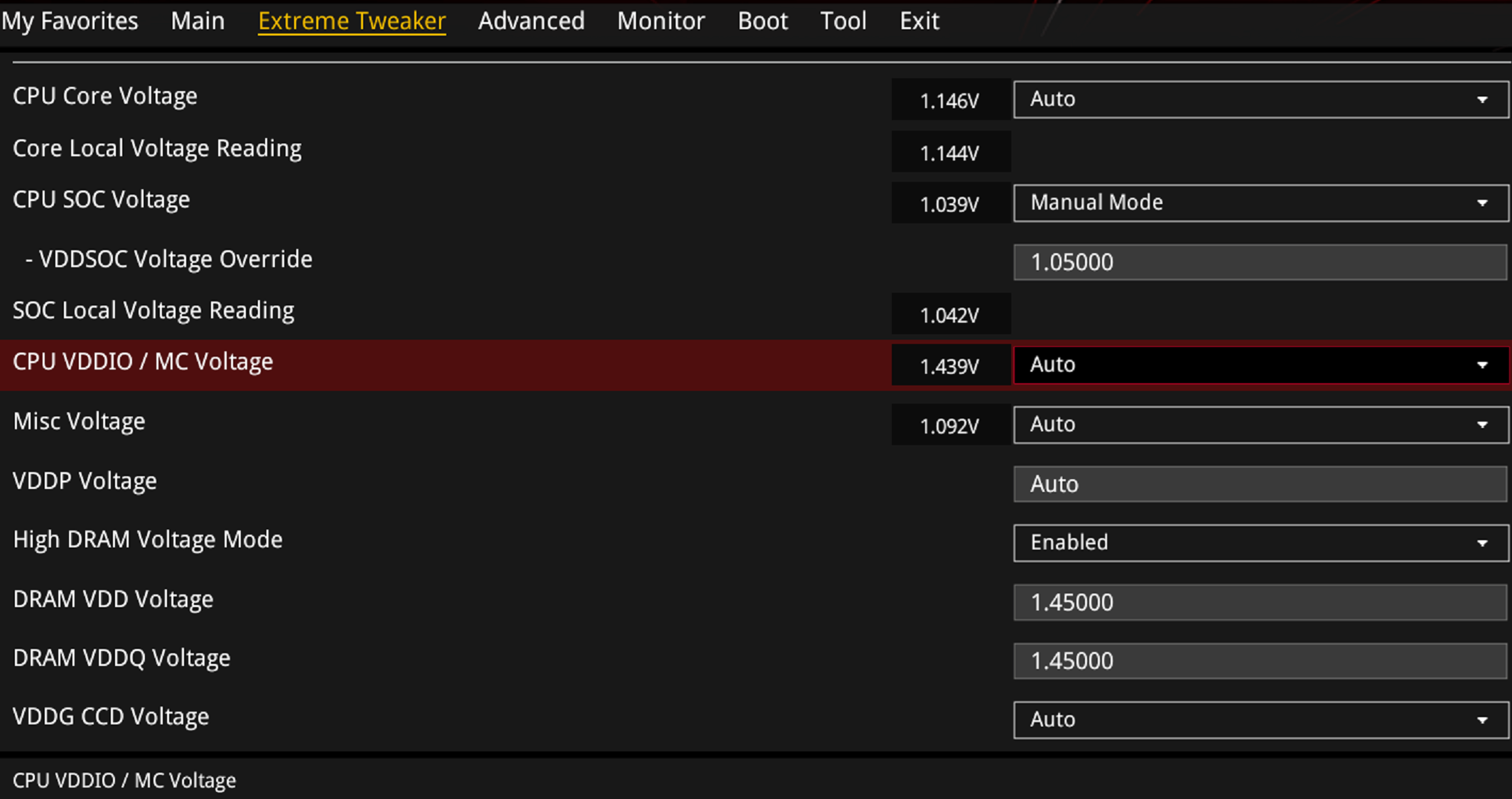

А VDDIO чему у вас равно на 8000?
TableDRAM(simple+обычная) bit.ly/3rTIBLv bit.ly/32WnkTU
Tm5(ddr4/5) bit.ly/2Oe8R00 bit.ly/2H9jIZH bit.ly/2MUvl6n bit.ly/3wedj8U bit.ly/3STH2wx
Фото: 49

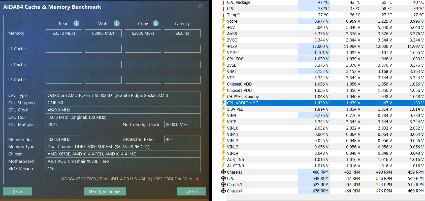

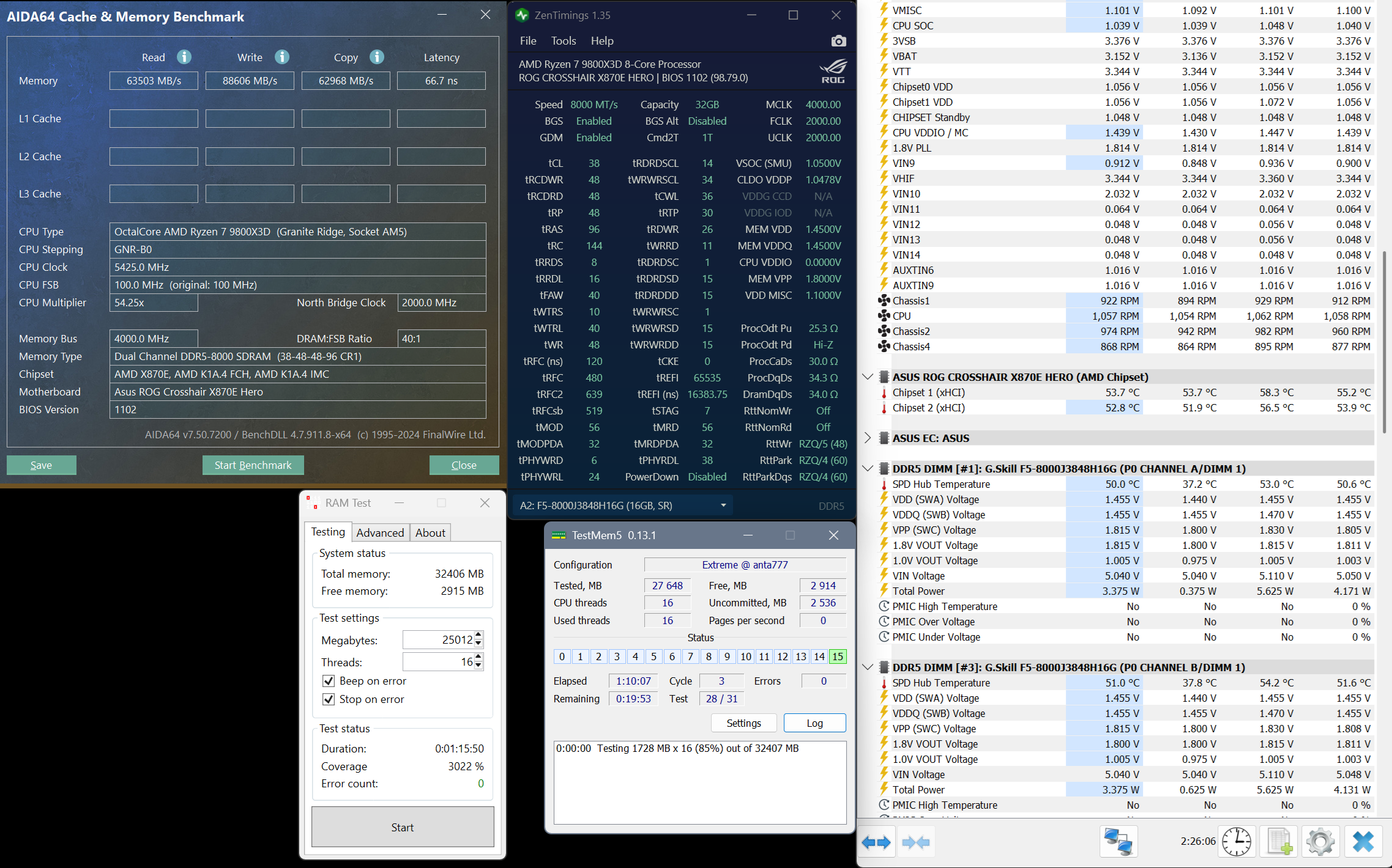

Это оно?
VDDIO.png [ 277.78 КБ | Просмотров: 4373 ]
Оно там плавает 1.439 - 1.447
VDDIO2.png [ 758.52 КБ | Просмотров: 4366 ]

Регистрация: 09.03.2013
anta777 писал(а):
RRDL=12
А WTRL = RRDLx2 вроде так раньше считали ставить ли мне WTRL =24 при WTRL =12.
По поводу WRRD сравнить показатели в AIDA64?
И стоит ли ставить RDWR=12 проверил 12 стабильно (Karhu 10000%) в AIDA64 снижений показателей нет.

Регистрация: 10.06.2011
fnative писал(а):
Это оно?
Оно, просто странно радоваться снижению vsoc и иметь при этом такой конский vddio.

Bosco
WTRL и RRDL независимые тайминги
RDWR 12 еще не встречал, по джедек оно >=14 выходит.
Если с 12 лучше, то его и оставлять.
WRRD можете сравнивать в любом тесте, что вам удобен.
RFC обязательно кратно 8? VSOC=VDDIO если я правильно понял, и как правильно выставить VDDP 0.9 тоже стабильно ниже не пробовал, procodt если смысл минимальным ставить 25,3
