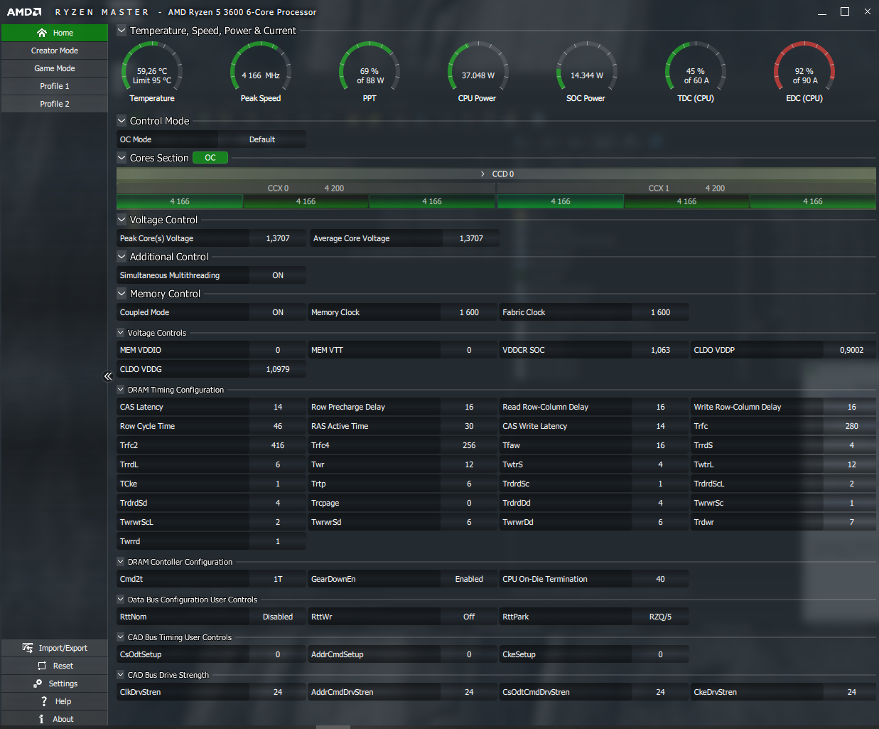

Увеличил Soc на 1 шаг, больше суток уже нормально работает, пробовал ради интереса на 3600 запустить - ни с одной комбинацией Cad, Proc и Ras/Rc не стартует. Попытаться на 3400 стартануть и поискать стабильности или уж продолжать мучить 3600, пока не запущу?))
3200.png [ 697.77 КБ | Просмотров: 456 ]
Intel 13700KF + Gamer Storm CASTLE 240; ASUS Z690 TUF Gaming; Palit RTX 3080Ti GameRock; 2x16 G.Skill RIPJAWS F4-4000C17D-32GVKB
