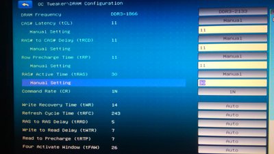

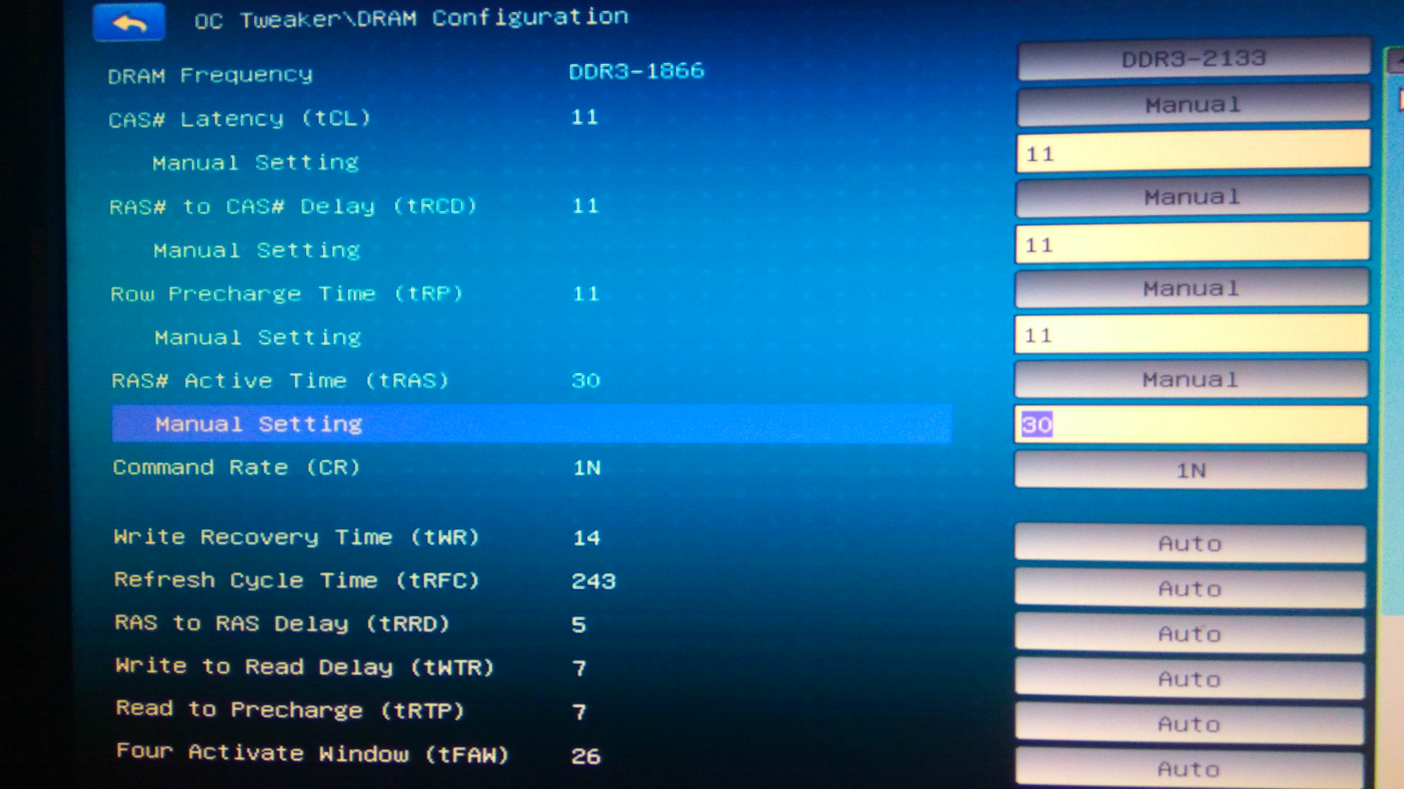

Все попытки запустить на частоте 2133MHz в авто и ручной настройкой - закончились неудачей. Пробовал различные тайминги и поднятие напряжения до 1,642 В, результат тот же. В чем же может быть подвох?
А какие тайминги пробовали ставить? 2000 на каких берет, проверяли?

Эм.. пробовал из статей по разгону данной конкретно модели оперативки из различных цифровых изданий, да и из отзывов пользователей, например: 11-11-11-30 1Т, 11-13-13-35 2Т, 11-12-12-30 1Т и др., но увы...
2000 Мгц, пока не пробовал, но теперь воспользуюсь идеей и попробую. Какие бы тайминги могли порекомендовать?
То есть проблема именно со стартом, а не с нестабильностью? Плата просто не стартует если установить память как 2133?

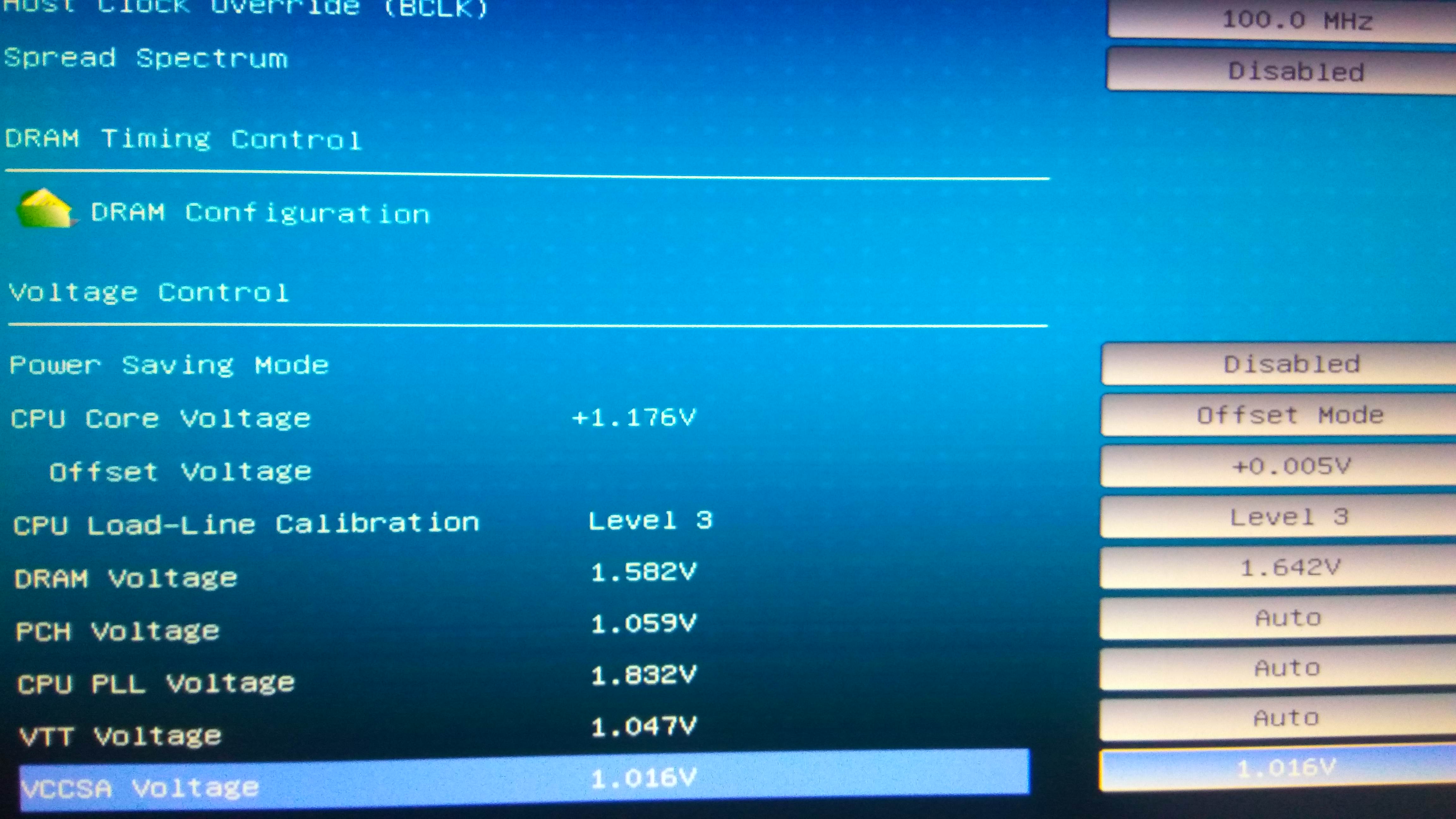

Попробуйте накинуть напряжение на IMC (контроллер памяти), то есть на System Agent (там располагается контроллер памяти). Ноимнальное напряжение 0.9 или 0.95. 5-7% можно накинуть для проверки.

Да, именно не стартует, на 2133 Мгц.
Спасибо, за подсказку! Но увы не помогло, System Agent в моем случае, это VCCSA в биос, установил на 1,016 (см. ниже скрины биоса). Может быть, я, что-то упустил?
