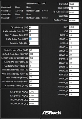

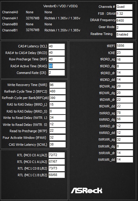

Kingston FURY Beast White RGB [KF560C40BWAK2-64]
XMP профиль оставил.
Изменил частоту памяти с 6000 на 6400. Напряжение оставил, то которое выставляется авто.
йцу.jpg [ 118.42 КБ | Просмотров: 1978 ]

Зачем Мистер Андерсон? Зачем? Ведь можно сделать лучше.

Изменить тайминги.
Пока не хочется с этим работать, тк изменяя один тайминг нужно просчитывать другие.

Производительность увеличилась.

Там просчитать может даже дет.садовец, всё написано в гайде от Максима, читаешь и делаешь.

Это такой разгон, на уровне: я залил нового масла в машину, теперь она поедет лучше чем прежде.

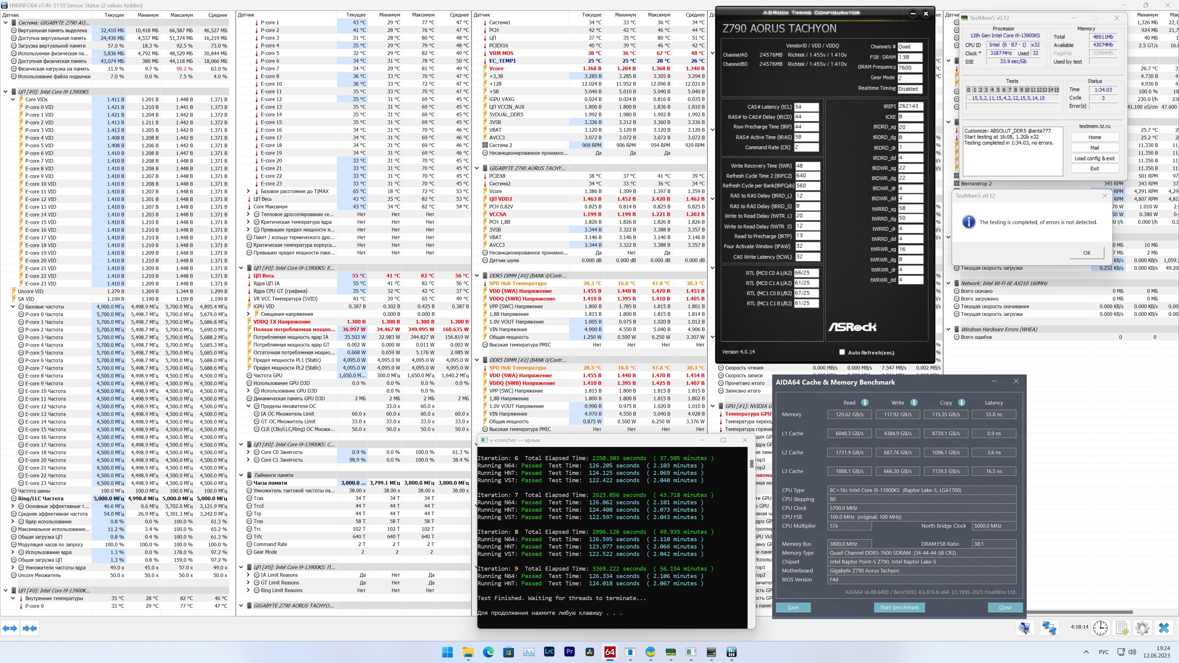

Приобрел 24Gb*2 8000 от Gskill. И как-то пока все очень скромно( Или руки кривые, или Тахеон или процессор. Но, до результатов на Апексе ой как далеко. На стоковых 8000 cl40 она заводится и даже вроде как без ошибок работает. Но, скорости и задержки конские. В результате уменьшил частоту до 7600 и попробовал настроить тайминги. Результат на картинке. Кстати сказать, максимальная температура памяти в районе 32-35 градусов, не больше. 47,8, как и минимальная 16 это какой-то глюк HWinfo. В общем, пока разочарование.
Да. Родные радиаторы были сразу заменены на Icemancool, охлаждение одноимённым водоблоком
48Gb_7600_cl24.jpg [ 2.67 МБ | Просмотров: 1601 ]
