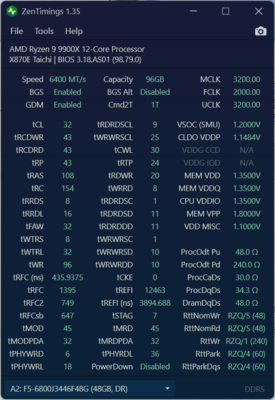

Регистрация: 12.09.2006
Откуда: SPb

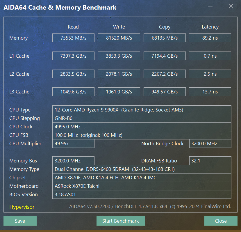

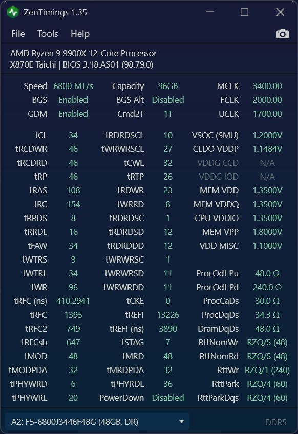

Добрый день!
Помогите пожалуйста советом. Связка AMD 9900х Оперативная память G.Skill DDR5 Trident Z5 RGB 96GB (2x48GB) 6800MHz CL34 (34-46-46-108) 1.35V (F5-6800J3446F48GX2-TZ5RK) Black. Материнская плата ASROCK X870E TAICHI (AM5, EATX).
Очень высокая задержка памяти - 90 нс. Ощущаются фризы в играх. Память запустилась с XMP профилем без проблем. Но очень смущает такая высокая задержка. Смотрю тесты памяти у всех задержка в районе 50 - 60.
Куратор темы
Регистрация: 10.06.2011
BOL
Так нужно снизить напряжение на память до 1.1 вольта.
u3Bepr
Память запустилась в режиме 2:1, нужно ее настроить.
Поэтому высылайте скриншот из зентаймингса.

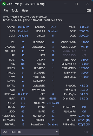

Откуда: SPb
anta777 писал(а):
BOL
u3Bepr
Спасибо!
изображение_2025-02-09_163553882.png [ 103.91 КБ | Просмотров: 3175 ]

Регистрация: 16.09.2010
Откуда: Уфа

anta777 писал(а):
Вы помните, что должны соблюдаться правила:
VDDIO>VDDP+100mV
VSOC<VDDIO+100mV
У меня VDDP 1.050 VDDIO 1.20, SoC 1.20. Пробовал поднять IO до 1.25 и снизить VDDP, вроде никакие правила не нарушил, но не помогло.
zt
6000-c30-final-vddp-1.055-stable.png [ 55.66 КБ | Просмотров: 3156 ]
Откуда: SPb
anta777 писал(а):
Прсто в биосе измените частоту памяти на 6400 и делитель поставьте 1:1 (uclk div).
Можно еще первички поставить 32-43-43 или 32-44-44, все остальное в авто.
Сделал все как вы сказали. Задержка все равно 88 в АИДЕ -/
cachemem2.png [ 609.25 КБ | Просмотров: 3140 ]
ZenTimings_Screenshot2.png [ 62.4 КБ | Просмотров: 3140 ]
Куратор темы
Так нужно настроить память.
Если сейчас все стабильно, то можно память настраивать.
А для начала отключить виртуализацию в биосе и в винде.
tREFI=65535
tRFC=512
GDM off
Nitro 1-2-0 или 1-2-1
В биосе включить оптимизацию для zen5.
TableDRAM(simple+обычная) bit.ly/3rTIBLv bit.ly/32WnkTU
Tm5(ddr4/5) bit.ly/2Oe8R00 bit.ly/2H9jIZH bit.ly/2MUvl6n bit.ly/3wedj8U bit.ly/3STH2wx

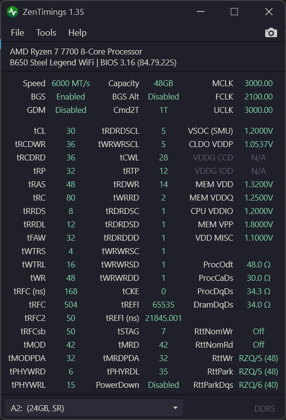

Регистрация: 02.06.2020
Откуда: Минск
anta777 писал(а):
VDDIO>VDDP+100mV
VSOC<VDDIO+100mV
Подскажите мои vsoc, vddio, vddp соответствуют вашей формуле?
111222.png [ 36.34 КБ | Просмотров: 3136 ]
ASROCK TAICHI B650E, RYZEN 7700 - CURVE -30, KINGBANK A-DIE 32GB 6400 MHZ CL30 1.35V / GIGABYTE RX 9070 (XT-mod) 16GB OC / Silverstone ST1500-GS 1500W 80 Gold
Куратор темы
Да, но вам лучше снизить vddp.
Тестируйте с помощью occt cpu+ram LEV AVX2, находит ошибки за 10 минут.

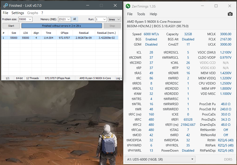

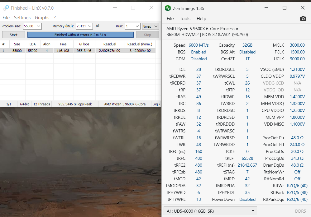

Регистрация: 28.07.2011
Откуда: Минск
anta777 писал(а):
Запускаешь линпак extreme
Что-то линпак на фабрику вообще не реагирует, чисто на грани погрешности: 17.56Гфлопс на 667Мгц разницы в частоте фабрики, то есть меньше 2% прироста.
вот
1500.png [ 223.8 КБ | Просмотров: 3067 ]
2167.png [ 291.61 КБ | Просмотров: 3067 ]

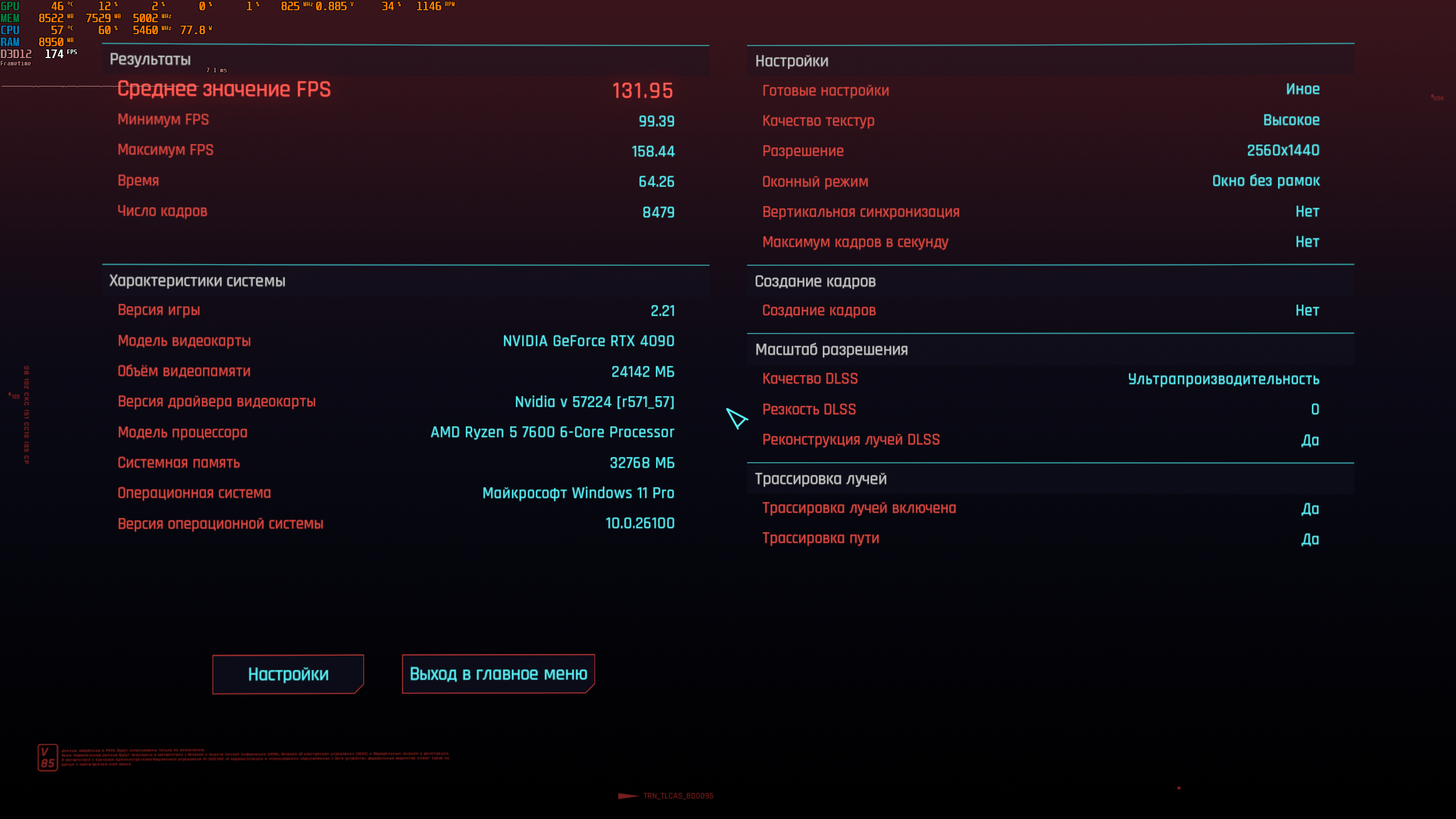

Регистрация: 09.09.2012
anta777 по твоей просьбе из ЛС
RAS=50
CP2077 RAS-50.png [ 4.11 МБ | Просмотров: 3063 ]
bench RAS-50.png [ 938.88 КБ | Просмотров: 3063 ]
RAS=Auto=103
CP2077 RAS-103.png [ 4.11 МБ | Просмотров: 3063 ]
bench RAS-103.png [ 798.63 КБ | Просмотров: 3063 ]
