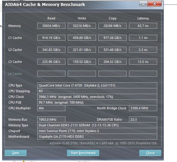

Вопрос такой, есть мат. плата GA-Z170-HD3 DDR3 вот что написано в спецификациях на оф, сайте (во вложении, вырезка) что получается если память DDR3L то разгон стоит остановить на отметке 1866 Mhz? А если память обычная, то можно гнать до посинения? Я не совсем понимаю, у меня DDR3L я ее разогнал до 2133 Mhz напряжение оставил в авто режиме, в итоге получил вот что (во вложении) в Windows показывает 1.35V Стоит поднимать напряжение или нет, почему такое разделение идет, объясните пожалуйста? В другой ветке мне ответили что напряжение 1.5V безопасно, но все равно побаиваюсь такое ставить :oops:
Тест памяти.JPG [ 71.18 КБ | Просмотров: 4579 ]
Про память.JPG [ 38.04 КБ | Просмотров: 4579 ]
Нет никакого разделения, в модулях ддр3 1.5v сейчас ставят такие же чипы ддр3L. Гнать можно абсолютно любую ддр3. Но если побаиваетесь, не гоните.
Добавлено спустя 4 минуты 15 секунд:
Это смотря где показывает. Я что-то сомневаюсь что в авто на 2133 остались стоковые 1.35v. Ну и кстати 2133 - это уже неплохо для ддр3. Можно конечно на современных чипах и заметно выше, но скорости это много не даст. Про тайминги не забываем....частота сама по себе еще не всё, если приходится слишком сильно задирать тайминги.
