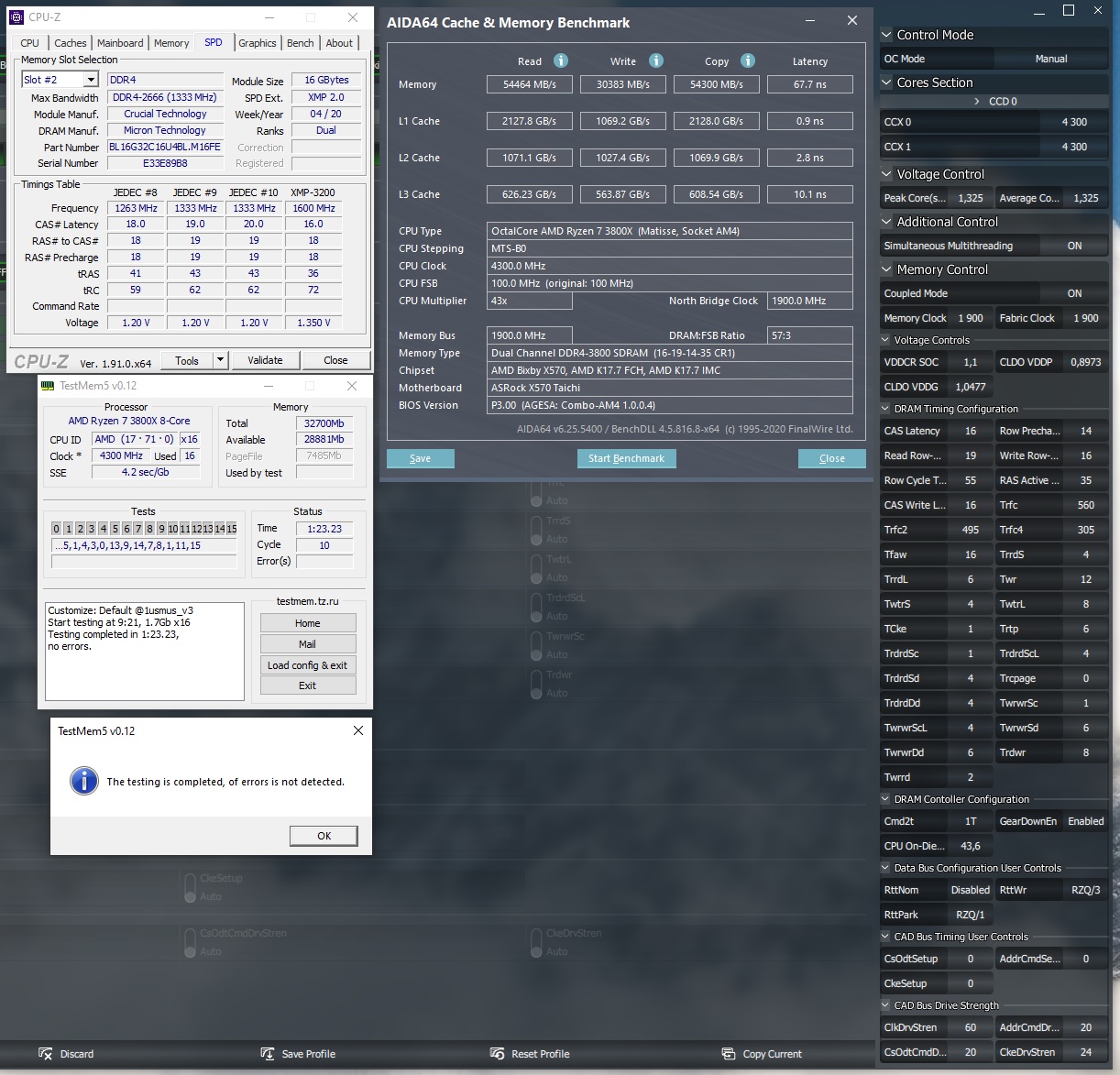

Эти пробовал 6 - 1 с RAS 30 \ RC 52 \ WR 12 \ - вылезал за 30к в PhotoWorxx. Только что передал сборку, не для себя собирал. На всё про всё 3 дня было, поставил после проб тайминги, в которых был более-менее уверен. RAS \ RC \ WR от тех, что на скринах, уменьшенный на 2, вызывает ошибку через пару часов. Первые полдня убил на перебирание всех CLDO VDDP для высокой частоты, т.к. хотелось побольше. Возможно что-то упустил, но склонен думать, что больше на этой матери не получится.
на интоле эта память могла это
Elite anta.png [ 854.98 КБ | Просмотров: 922 ]

Вообщем промежуточный такой результат при напруге 1,384. При напруге 1,36 работало с tRP 16, для 14 пришлось повышать. Может есть какой-то совет по дальнейшему улучшению?
3800 1.384
DDR.jpg [ 392.2 КБ | Просмотров: 891 ]

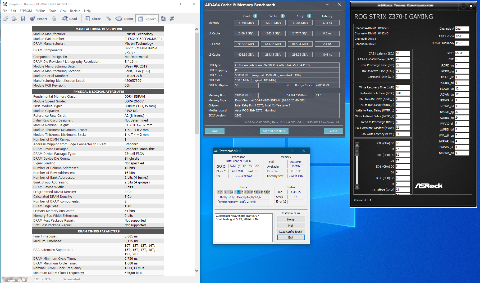

Если это "оно", то тоже протестил.
52050
Что еще подкрутить ? :D
Регистрация: 05.12.2018
Откуда: Беларусь
fedx, а почему гирдаун включен? Фикс или нет? Планки легко пробьют 65 нс на твоей частоте ЦП.

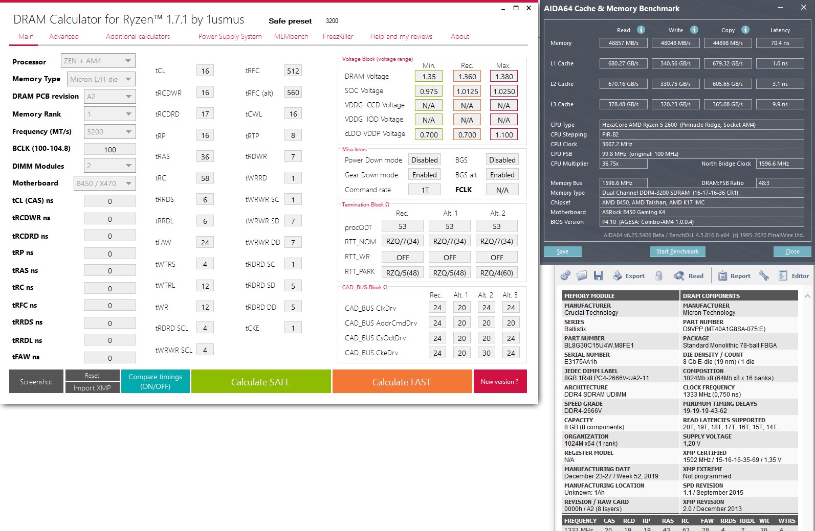

Добрый день. На fast таймингах нет стабильности в диапазоне 1.35-1.4. В сейф все ок. Вот, что получилось на рекомендуемом напряжении. Что можно ещё подкрутить? Память Crucial Ballistix 2x8GB DDR4 PC4-24000 BL2K8G30C15U4W.
1.jpg [ 357.76 КБ | Просмотров: 1025 ]
