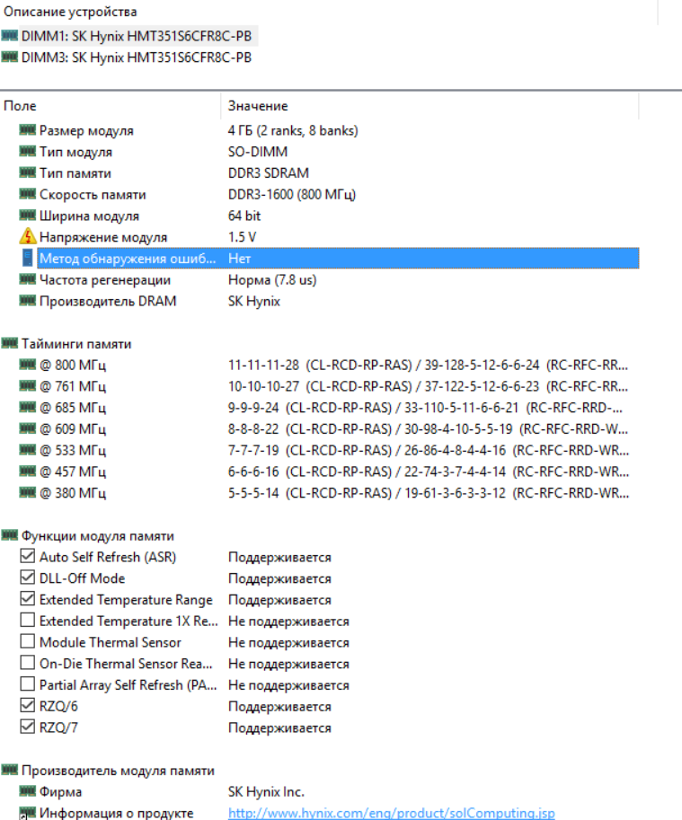

Регистрация: 09.05.2016
Всем привет.
Asus n56VJ
Хочу обновить память на 16GB
Присмотрел . Crucial CT102464BF160B Подойдет ли она?
Что-то другое имеет смысл смотреть?
Беру исключительно для увеличения объема.
Броузер + среда разработки + сервисы для разработки жрут под 8 ГБ
Спасибо.

userok001 Должна подойти, почему бы и нет.
kolyan1980-08-11
Где-то кто-то писал,что не подходит.
Нашел еще отзыв, номер модели чуть отличается.
https://market.yandex.ru/product/108470 ... k=srchlink
C другой стороны кто-то пишет про серию n56v что первая модель работает)
Есть смысл DDR3 использовать или лучше сменить материн-ю плату и брать ddr4?(речь о др компе)
На стац-м компе прям на днях память тоже обновил, не подумав. Давно не следил за железом.
Тоже на 16 обновил.

userok001 Тут смотря какой процессор, у меня был i5 2500K, на i7 же говорят всё отлично.
kolyan1980-08-11
Это вы сейчас о чем?
На ноуте у меня i7,куда я ищу память.
На стац компе,куда думаю ddr4 ставить - i5
Профиль заполнил, наверное.

userok001 На стац. компе у тебя чипсет B85, туда получится только DDR3.
