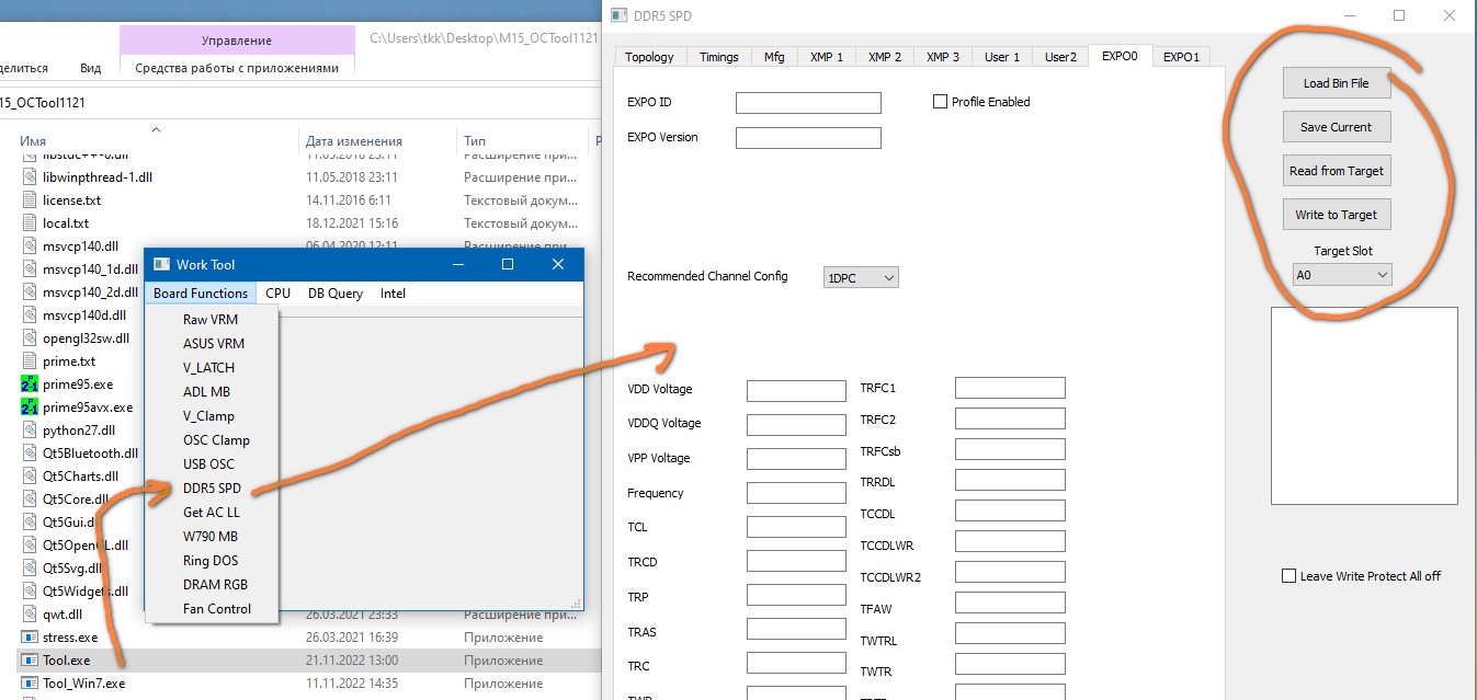

xalexiv писал(а):
auf1r2 писал(а):
"умерла" 1 из планок. В кавычках, т.к. после некоторых экспериментов выяснил что планка не умирает на самом деле, а портятся её внутренние настройки.
Слетели данные SPD зашитые в планку, попробуйте при помощи ThaiphoonBurner сохранить SPD рабочей планки и зашить его в "дохлую" (SN если нужно подправить).
Действительно планку видно, но SPD чистый. Есть референсный дамп, но Thaiphoon не купить, чтобы записать. Во freeware только чтение. Не подскажете чем можно прошить?
Регистрация: 27.04.2010
Откуда: Куба
Без понятия, не приходилось такое делать. Кажется была ломаная версия тайфун, не знаю что она может.
Знаю только, что применялась для прошивки в XMP своих таймингов. Ищите где это обсуждалось, может тут кто подскажет...

Платы Gigabyte в биосе могут в SPD что-то записывать, разве нет?
Регистрация: 03.06.2003
Откуда: DE
могут, по крайней мере Master точно.
Добавлено спустя 4 минуты 39 секунд:
у Asus есть OC Tool для Windows - там тоже можно сделать дамп и потом его прошить.
А где его этот OCTool взять? Я качал с overcklockers.net - там какая-то фигня из кучи файлов ни один из них не то что нужно.
В принципе меня сломанный SPD не сильно напрягает, т.к. профиль разгона все равно ручной. Но просто интересно стало починится или нет :-)
здесь все версии https://www.dropbox.com/sh/xlhwalfdkl3w ... tracking=1
запускать так
octool.jpg [ 135.88 КБ | Просмотров: 1078 ]
