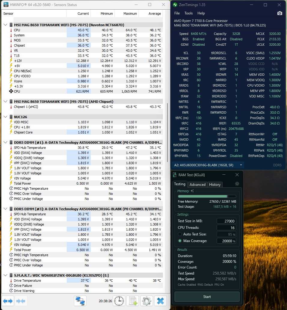

Залез на форум overclock.net, там люди на чипах Hynix ужимают tRP до 30 и 32, то есть до предела, смотря как ужмётся. Оставлю у себя, вспомнил что ужимание tRP совместно с tRC повышало скорость по записи. Хотел ещё попробовать скинуть у себя VDD до 1.38V, OCCC cpu+ram LEV AVX2 и TM5 Extreme прошёл, а вот Karhu на 9к с копейками ошибку выбило, вернул VDD на 1.4V. VSOC ниже 1.25V если ставлю 1.24V то ошибки в Karhu сыпет на чуть выше 1к. Прогнал ещё Karhu на 20к для успокоения. На этом думаю успокоюсь.

С RRDL=12 скорость в карху будет больше

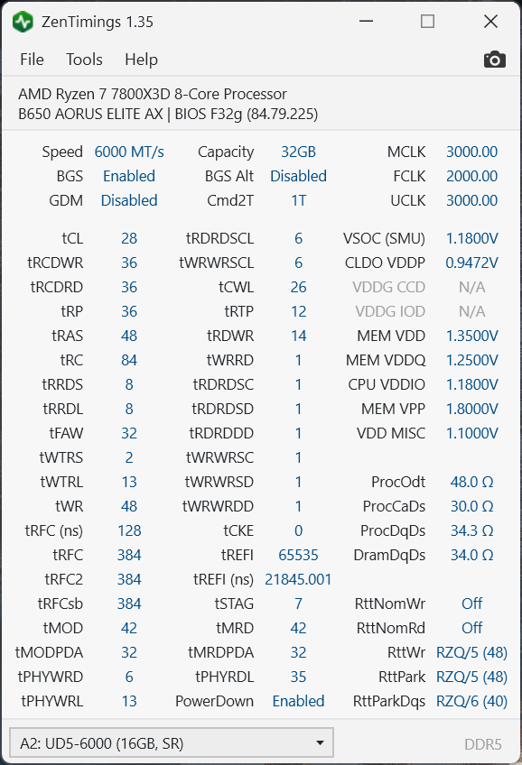

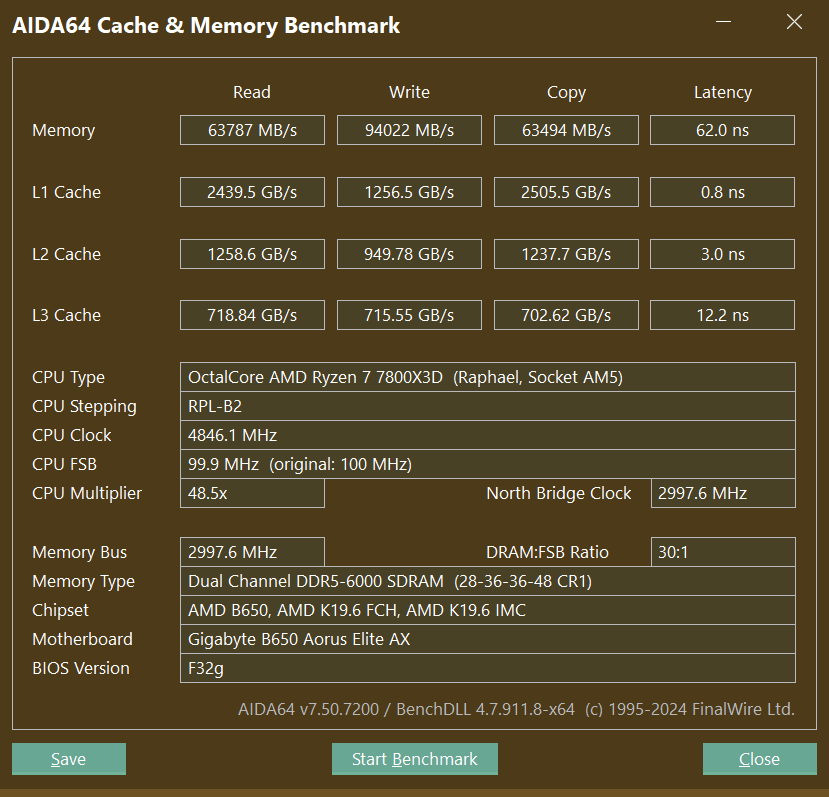

Регистрация: 15.05.2021

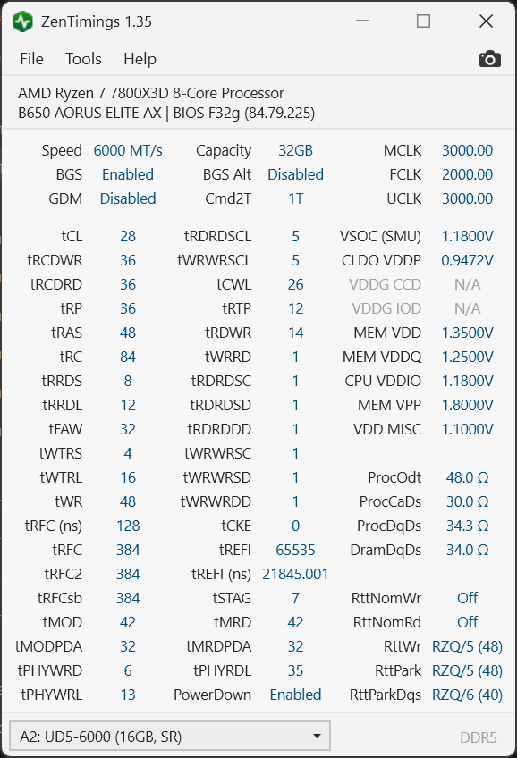

Так нормально или что то еще можно поменять?
ZenTimings_Screenshot.png [ 71.94 КБ | Просмотров: 1463 ]
SCL пробовал на 4, не пошло, ошибки
7800X3D, Radeon RX 9070 XT AORUS ELITE 16G, 32Gb DDR5 6000MHz 28-36-36-48 Team T-Create Expert, WD Black SN770 1 ТБ M.2, M.2, KC3000 2TB
Куратор темы
Регистрация: 10.06.2011
А 5 ?
WTRS=4
WTRL=16
RRDL=12
TableDRAM(simple+обычная) bit.ly/3rTIBLv bit.ly/32WnkTU
Tm5(ddr4/5) bit.ly/2Oe8R00 bit.ly/2H9jIZH bit.ly/2MUvl6n bit.ly/3wedj8U bit.ly/3STH2wx
Предупреждение
anta777 писал(а):
А 5 ?
А 5 отлично, большое спасибо.

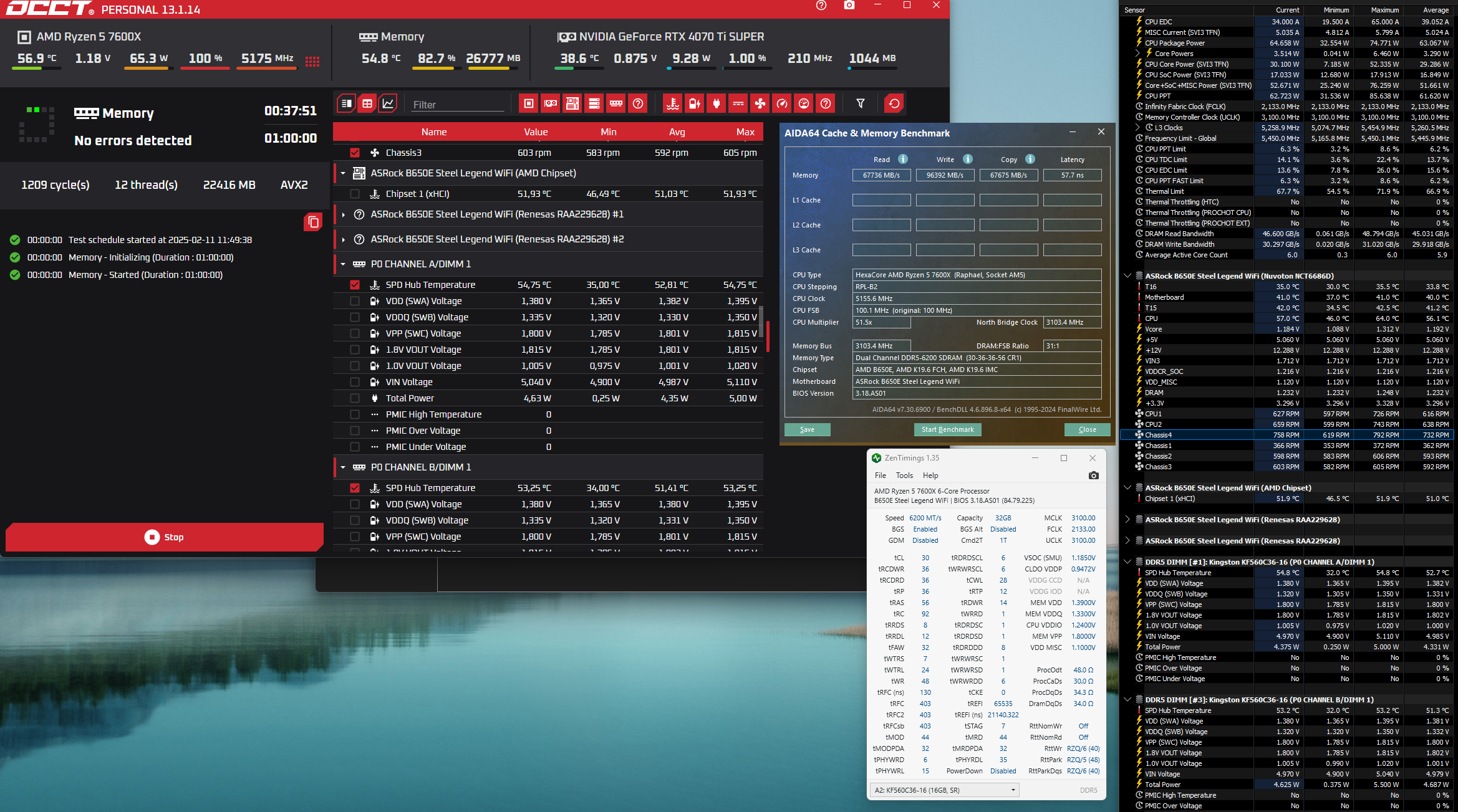

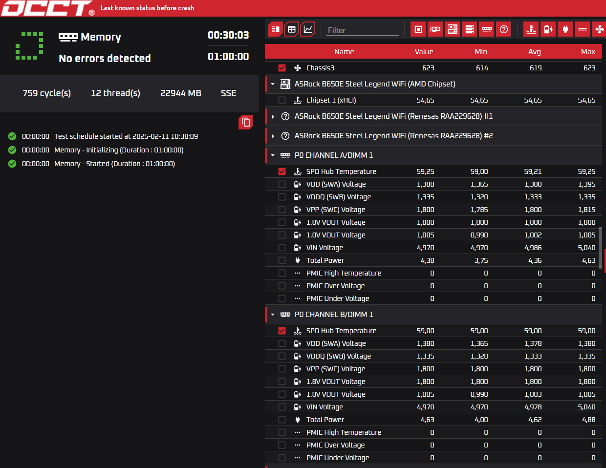

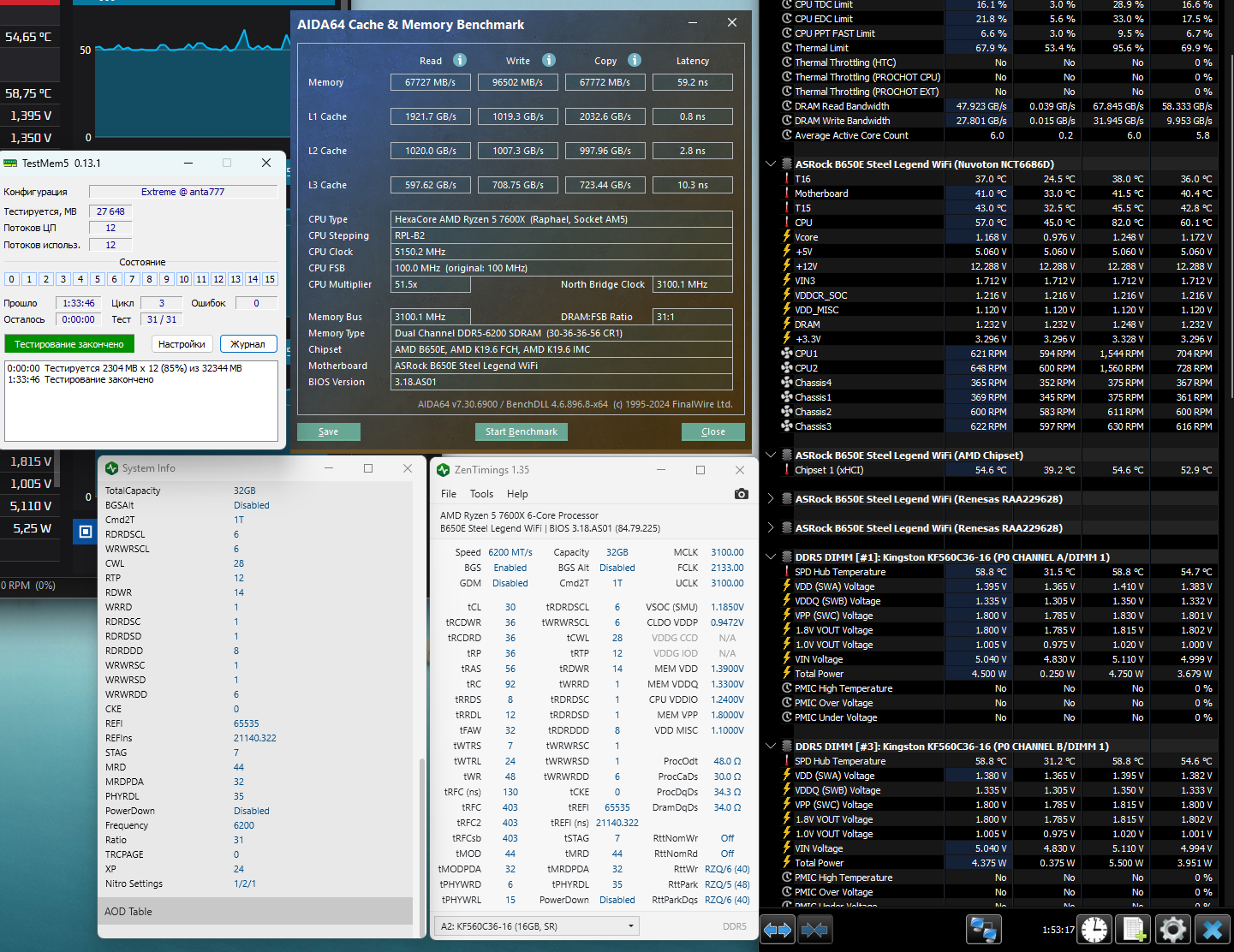

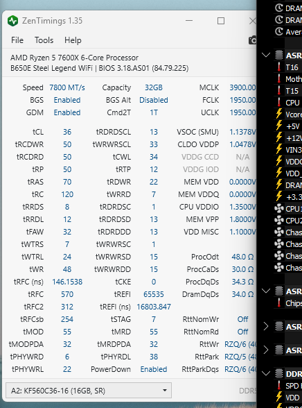

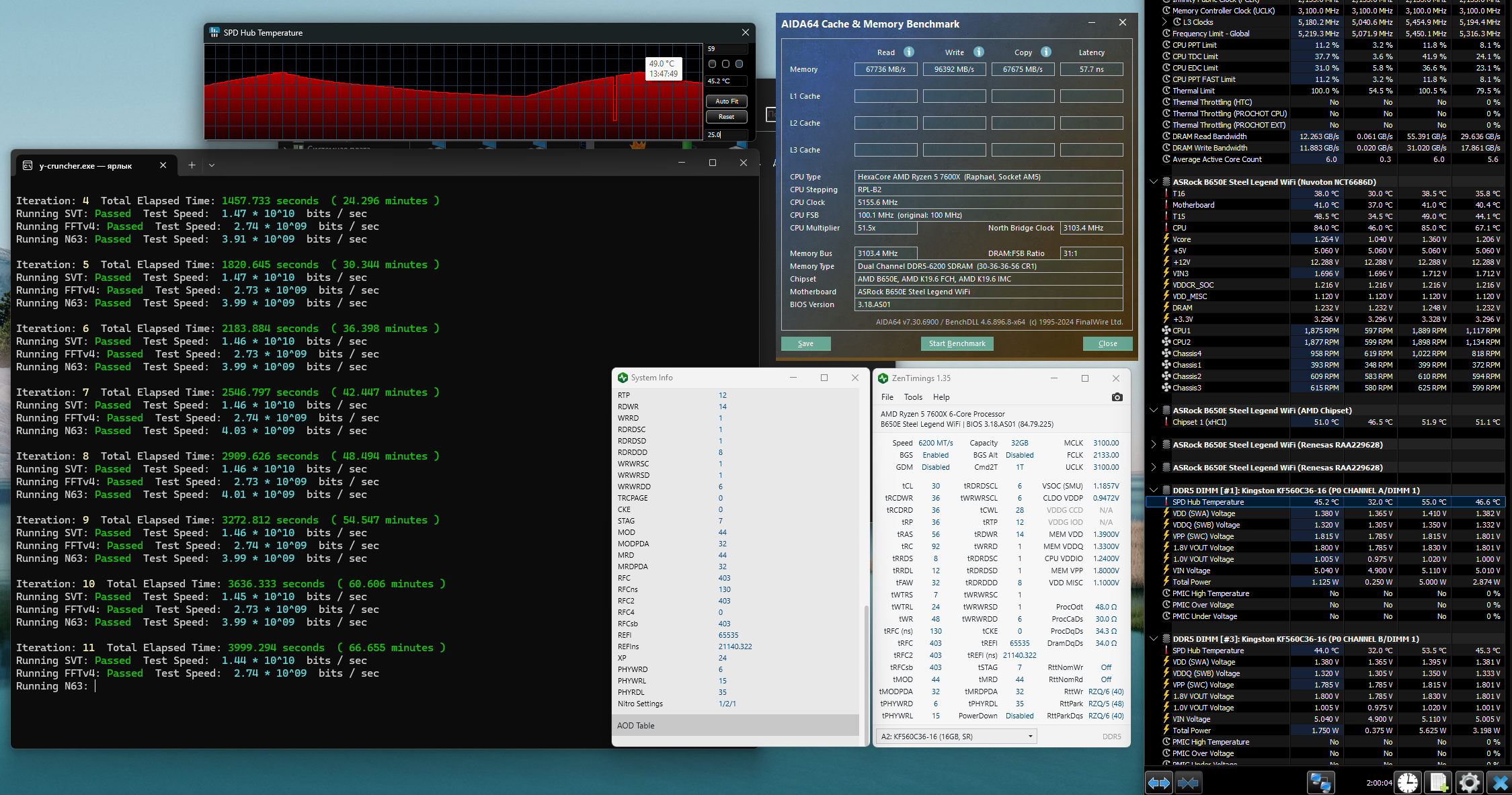

Столкнулся с нестабильностью которая выражается в зависаниях в биос и синем экране в течении 10-30 сек после загрузки винды. В винде воспроизводится всегда после старта, в биос довольно рандомно, если за первые 10 сек не выйти из биоса то виснет на переключение вкладок/пунктов, после нажатия F10, при выборе yes в диалоге F10, при этом настройки могут примениться а могут и нет. После перезагрузки проблема повторяется, может помочь быстро перенастроить какой-то параметр, который вызовет тренировку памяти и долгую загрузку. Сброс к дефолтным настройками помогает. Обесточивание компа на некоторое время не вызывает долгую загрузку с тренировкой, хотя мне казалось что должно. Память 6200 30-36-36-56, MCR и PowerDown включены, биос 3.18.AS01. Использовал эти настройки где-то с сентября 24 года на биосе 3.01 (AGESA 1.1.7.0) - проблем не было. Если отключить MCR и PowerDown то каждая перезагрузка проходит с тренировкой и зависаний в биосе или синих экранов в винде нет.
Прогнал тм5, OCCT Memory SSE и AVX2 и немного Y-cruncher
Zentimings и тесты
Screenshot 2025-02-11 105233.png [ 650.66 КБ | Просмотров: 1223 ]
Screenshot 2025-02-11 111748.png [ 118.42 КБ | Просмотров: 1223 ]
Screenshot 2025-02-11 122735.png [ 1.32 МБ | Просмотров: 1223 ]
Screenshot 2025-02-11 134902.png [ 1015.61 КБ | Просмотров: 1223 ]
На 31 минуте Memory SSE комп ушел в ребут. Перевернул верхнюю вертушку в корпусе чтобы хоть как-то обдувало планки, Memory AVX2 прошел 40 минут с макс нагревом до 55 градусов.
Подскажите, пожалуйста, можно ли как-то стабилизировать с включенными MCR и PowerDown?
Напряжения в биос VDD: 1.39, VDDQ: 1.33, VDDIO: 1.24, VSOC: 1.2, VDDP: Auto.
Обновил биос до 3.18.AS01 на прошлой неделе, проблема появилась вчера вечером. После обновления биос поменял только Nitro на 1/2/1 потому что с 1/2/0 не было старта

Agat[52] Проц проверьте как в сокете и переткните его. А вообще у меня такое было и вероятно тут КП действительно шалит, это когда я пытался на 8000 запустится :lol:

Ну очевидно же что кп не может 6200 стабильно, пробуй поднимать тайминги и/или напряжения VDDP, VDDIO, VSOC (VDDIO: 1.24, VSOC: 1.2 прям совсем оптимистично для 6000+)
совсем не очевидно когда с осени каждый день работал без проблем с такими настройками) Начать с VSOC: 1.3 и VDDIO: 1.35?
Ну на 7800 даже какое-то время тм5 крутил, но VDD 1.5 слишком жарко у меня) При этом без зависаний биос и синьки в винде, так и в ZenTiming PowerDown корректно показывает

Agat[52] писал(а):
совсем не очевидно когда с осени каждый день работал без проблем с такими настройками. Начать с VSOC: 1.3 и VDDIO: 1.35?
Ну так ты говоришь, что у тебя зависает в биос и в ОС. Попробуй да soc и vdio. 7800 2:1 там КП расслаблен вообще. И перед настройкой памяти убрать разгон процессора (pbo, curve, boost clock override), может это зависает из за процессора, а не памяти
