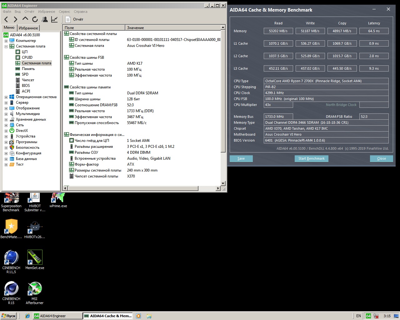

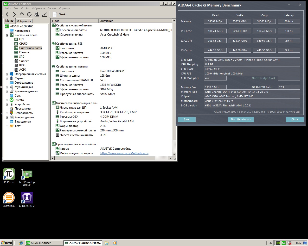

если кому будет интересно,перед нг сравнивал как меняется псп и латентность от trfc,скрины делались для себя
3466cl14 сжатые тайминги

Добавлено спустя 1 минуту 12 секунд:
3466cl16 вытянутые тайминги как на большинстве чипов памяти

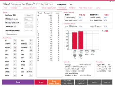

Регистрация: 22.05.2020
Почему то мать не дала выставить CAS ниже 16.
Вот такие результаты. Напряжение для ОЗУ 1.37.
membench.png [ 64.98 КБ | Просмотров: 658 ]
RYZEN 3900x
Asus ROG Crosshair VII Hero
G Skill FlareX F4-3200C14-8GFX 8 ГБ DDR4-3200 DDR4 SDRAM (14-14-14-34 @ 1600 МГц)
NVIDIA 1080ti

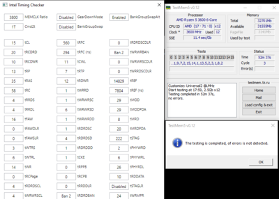

Парни, помогите с Micron E-Die :cry:
Какие средние настройки для 3600 частоты ?
Сейчас у меня все работает но ошибки в аида и осст
Камень 2600 и плата туф б450м
Добавлено спустя 2 минуты 37 секунд:
Выставил по калькулятору - систеима не стартует
ASUS B450M tuf , Ryzen 5600, 16 gb DDR4 Crucial AES , RTX 3060 12gb
Регистрация: 17.05.2020
panzer1944 могу скинуть на стабильные 3533
и хз когда как, 3600
конфиг как твой
Регистрация: 17.02.2016
Фото: 25
кидай
вот что калькулятор кажет https://b..radikal.ru/b28/2005/ca/e06692fadd11.jpg
