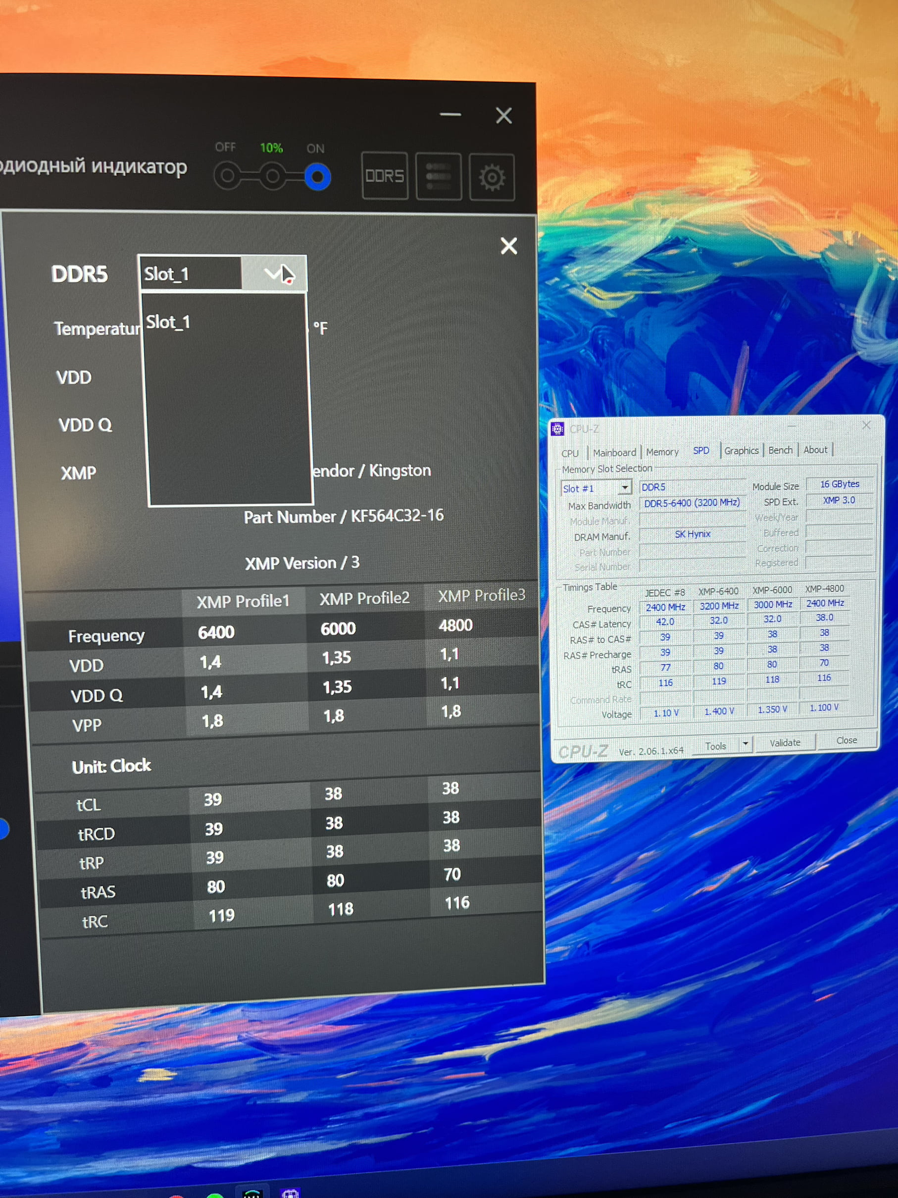

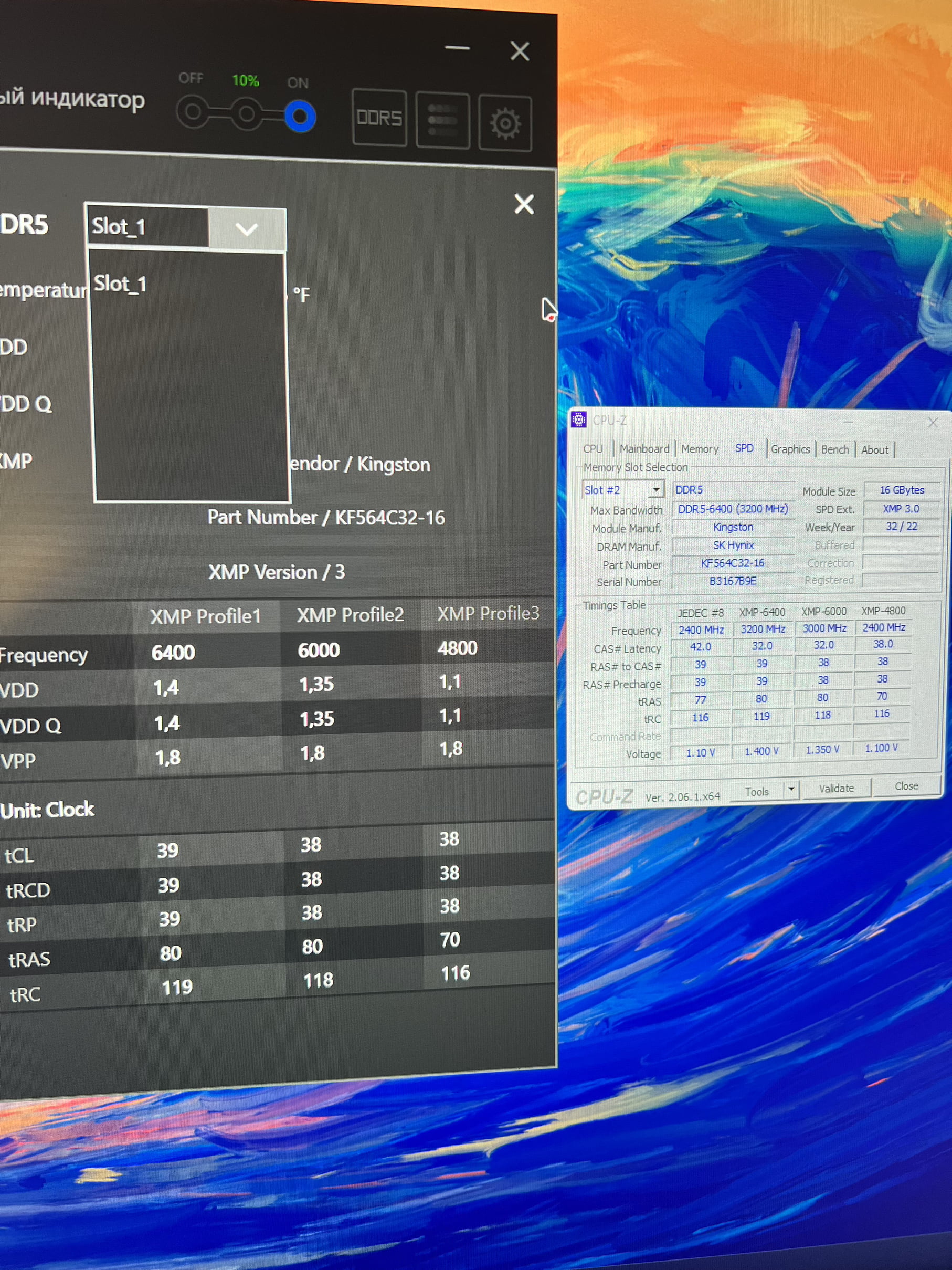

Регистрация: 03.03.2022
auf1r2 писал(а):
WillyWonka писал(а):
Помогите пожалуйста разобраться. Разогнал T-Create Expert (2x16Gb) 6000CL38 (CTCED532G6000HC38ADC01) до 7200c34 при CPU VDDQ TX 1.38 VDD2 1.41 SA 1.8 MEM VDD 1.45 MEM VDDQ 1.35. Прошёл все тесты без проблем (температуры до 50). Стал оптимизировать напругу и сразу при снижении MEM VDD до 1.43 отъезжает одна планка (канал B)
Такая-же фигня, при понижении(оптимизации) VDDQ - "умерла" 1 из планок. В кавычках, т.к. после некоторых экспериментов выяснил что планка не умирает на самом деле, а портятся её внутренние настройки.
Ровно тоже самое произошло.
Сначала обратил внимание что отвалилась подсветка на одной плашке и ни как не регулировалась, даже родным для плашек софтом, дальше оказалось что он даже не видит эту плашку.
Отпишись пожалуйста если удастся прошить спд.
IMG_3812-compressed.JPG [ 715.74 КБ | Просмотров: 4157 ]
IMG_3811-compressed.JPG [ 670.96 КБ | Просмотров: 4157 ]
IMG_3813-compressed.JPG [ 708.36 КБ | Просмотров: 4157 ]

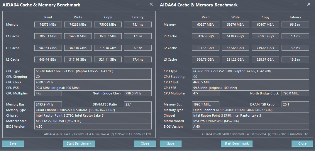

Добрый день. У меня вопросы, насколько всё плохо с разгоном моей ОЗУ. :fingal:
Мой новенький ПК:
Материнская плата: PRO Z790-P WIFI.
Версия БИОС: 7E06vA6.
Видеокарта: Nvidia GeForce GTX 1650.
Блок питания: ZALMAN GigaMax (GVII) 750W [ZM750-GVII].
Процессор: Intel Core i5-13500.
Оперативная память: 4x16GB, DDR 5 ADATA XPG CASTER [AX5U6000C4016G-DCCAGY] (два комплекта, 4 планки, 64 Гб суммарно).
Накопитель: 500 ГБ SSD M.2 накопитель Samsung 980 PRO [MZ-V8P500BW] [PCI-E 4.0 x4).
Система охлаждения процессора: be quiet! DARK ROCK PRO 4 [BK022].
Разгон: Нет.
Операционная система: Microsoft Windows 11 Professional 64bit 22H2 с новейшими обновлениями.
Оперативную память перед покупкой обязательно проверил на совместимость с материнской платой и процессором, в том числе при работе в четырёх слотах. Все четыре планки совершенно одинаковы (дата производства та же самая, производитель - "Самсунг", по CPU-Z отличаются только серийными номерами).
Не кидайтесь камнями за то, что я не знал особенностей разгона ОЗУ и взял: а) процессор без "к" (множитель заблочен); б) четыре планки, а не две. Узнал обо всех нюансах уже после покупки, увы. Шапку темы тоже прочитал уже после покупки.
Суть вот в чём: стоковые частоты оперативки при запуске ПК составляют 4000 Mhz с таймингами 40-40-40-77. Как я понял из интернета, для четырех планок это ожидаемо. На этой частоте за шесть часов тестирования и четыре прохода в "МемТесте" ошибок нет.
Теперь о разгоне: встроенный XMP 6000 Mhz не завелся. Точнее, завелся, но сыпет ошибками в "МемТесте". В моей материнке есть встроенная функция по разгону ОЗУ с предустановленными параметрами (фирменная фишка MSI), то есть никаких заморочек - один клик и пользуешься. Все варианты перепробовал, начиная с самой высокой частоты и таймингов и далее (ставлю настройку, проверяю "МемТестом", нет ли ошибок, в течение четырёх проходов). Итог: память стабильно завелась только на частоте 5200. Всё, что выше, тесты не проходит. Всё, что ниже - успешно заводится и проходит "МемТест", но есть одно НО: в стресс-тестировании программы "Аида64" спустя несколько минут в любом разгонном профиле через несколько минут фейл без объяснения причин (температуры в норме, если что), при этом сам ПК работает стабильно, никаких БСОДов или иных проблем.
На скриншоте слева пример стабильной частоты в 5000 мегагерц и таймингами 36-36-36-77, который удалось получить. А справа - стоковая частота в 4000.
Собственно, вопросы:
1) как вы считаете, точно ли всё в порядке с моей оперативой? Это из-за четырёх планок и неразгонного процессора столь слабые результаты разгона? Я так понимаю, раз память проходит "МемТест" и стресс-тест "Аиды" в стоковой частоте, то она в норме;
2) стоит ли мне работать на максимально возможной частоте памяти 5200 (предел, когда она "МемТест" успешно проходит), или всё же забить и оставить стоковую частоту 4000 мегагерц, которую избрала материнская плата? Но, как видите из скриншотов, производительность сильно падает, да и очень обидно сидеть на частоте даже ниже, чем минимальные 4800
В общем, что скажете, что посоветуете? :?:
cachemem.png [ 230.59 КБ | Просмотров: 3928 ]
