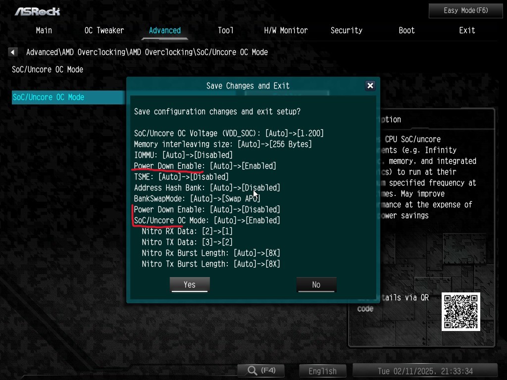

Разобрался с выключенным PowerDown - дело было не бобине) Настраивал биос по шагам и чекал когда PowerDown станет disabled, а стал он таким после SOC/Uncore OC Mode = enabled. Но забавное тут другое. Если менять несколько параметров за раз и не всматриваться в список того что поменяется при сохранении то можно не заметить что вместе с SOC/Uncore OC Mode = enabled в список попадает PowerDown = disabled. Вроде бы даже логично и видно меняешь одно и меняется другое. Только это не тот PowerDown который потом можно найти и переключить! :suicide_fool: Если зайти в биос после изменения SOC/Uncore OC Mode на вкл то PowerDown останется без видимых изменений, т.е. enabled, а в ZenTimings будет PowerDown = disabled. Если задать PowerDown = enabled а потом SOC/Uncore OC Mode = enabled, то при сохранении можно увидеть такой список изменений
250211213336.jpg [ 180.36 КБ | Просмотров: 1439 ]
Как-будто есть какой-то скрытый PowerDown enable, который главнее того что можно найти и переключить ручками. Помогает сброс к дефолтным настройкам или загрузка сохранённых настроек где Uncore ещё не переключался.
Может это особенность биос 3.18.AS01[Beta], но выглядит корявенько
