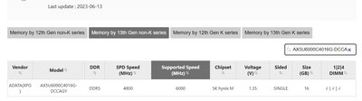

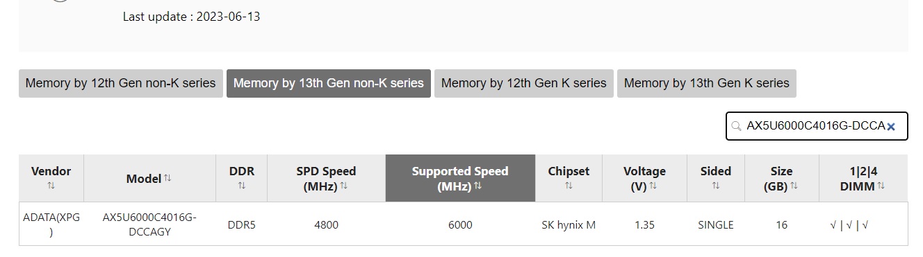

Шахматист Кевин писал(а):
просто обидно, что на сайте производителя материнской платы ничего не указано в QVL-листе о том, что моя память при работе в четырёх слотах разгоняться, по сути, не будет.
там указано обратное...
память то на хайниксах или самсунге? посмотри оба комплекта в цпу-з
мси якобы проверила такой кит на совместимость в 4х слотах, но кит был на хайниксах.
